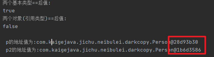

我们看看下面如下代码:
int x = 128;
int y = 128;
Person p = new Person(new Address("北京"));
Person p2 = p.clone();
System.out.println("两个基本类型==后值:");
System.out.println(x==y);
System.out.println("两个对象(引用类型)==后值:");
System.out.println(p == p2);
System.out.println(" \n p的地址值为:"+p +" \n p2的地址值为:"+p2.toString());
输出的结果是什么?
从上面结果,我们可以得到如下结论:
当 == 左右两边是基本类型的时候,其实就是比较的是数值是否相等;
当 == 左右两边是对象(引用)类型的时候,其实比较的是p和p2这两个对象所指向的堆中的对象地址,一般我们简称:比较的是内存地址值。

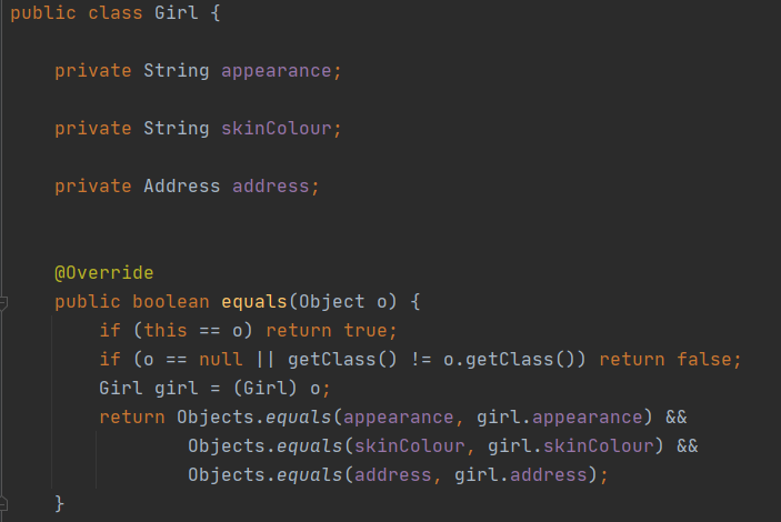

2:类重写了equals()方法:
一般在工作中,我们都重写equals()方法来比较两个对象中的属性是否相等。如果两个对象的属性相等,则返回true.就认为两个对象是相等的。

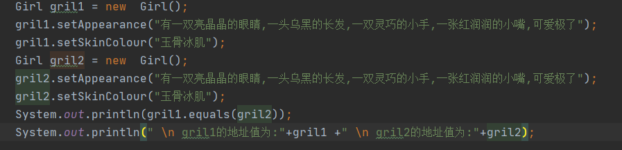

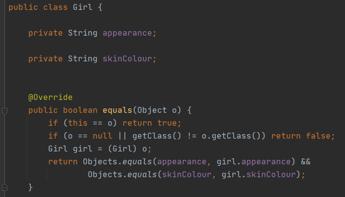

代码如下:
定义一个Girl对象,有两个属性:样貌和肤色。然后重写equals()方法
测试重写了equals()方法后,两个girl通过equals比较:

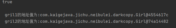

我们来看看输出的结果:
equal()方法输入的是:true
但是实际上,两个Girl对象在堆中的内存地址值不一样。

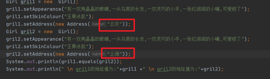

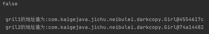

我们在Girl对象中添加地址对象属性,在重写equals方法:
测试:
结果:
从测试效果来看,可以验证结论:equals()比较两个重新equals()方法对象的时候,其实就是比较的是两个对象中每个属性值。

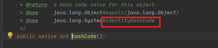

hashCode()方法被定义在Object类中。这也就意味着任何一个类都有hashCode()这个方法(和equals()方法一样,都是被定义在Object对象中)。查看Object的源码,我们可以发现,次方法被native关键字修饰的。也就是说,Object中的hashCode()方法调用的是本地方法的。其实就是调用操作系统自己的hashCode()方法(用C语言或者是C++语言实现的)。该方法通常用来将对象的内存地址转换成整数后返回的。

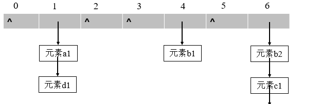

起始hash存储的是键值对(K-V)形式的,其特点就是:能够根据"key"快速的检索出对应的"值"。在快速检索的时候,就使用到了哈希码。
回想下hashMap在put对象的时候,先计算出key对应的hashCode值,来判断对象需要加入的位置。如果不存在,就直接插入,如果存在,就加到链表中。如下图:

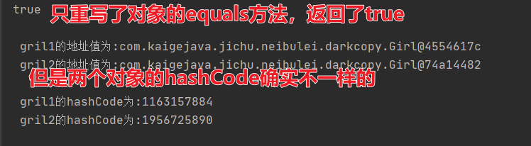

因为一般在重写equals()方法的时候,是要对两个对象进行比较的。如果两个对象相等的话,hashCode值必须相等,equals()方法判断两个对象也是相等的。

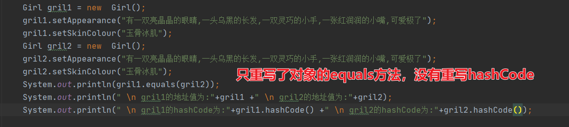

如果重写equals()方法时候,没有重写hashCode()方法的话,可能导致equals()方法判断想的的两个对象hashCCode值却不相等。如下示例:
我们来看看结果:

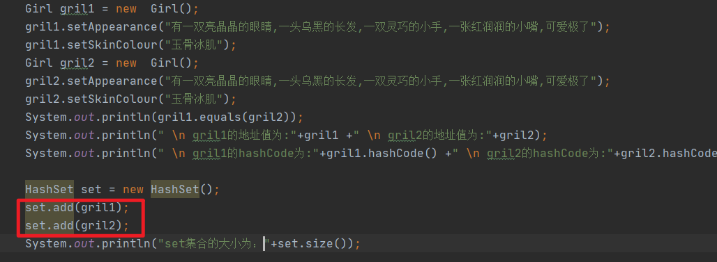

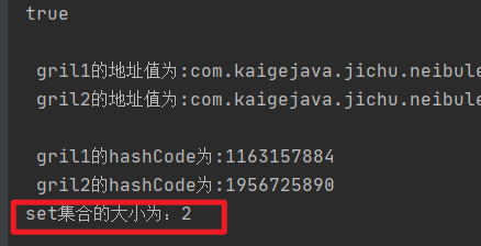

思考:重写equals()方法时候,没有重写hashCode()方法的haul,在使用HashMap/HashSet时候可能会出现什么问题?
我们以hashSet为例(hashSet底层使用的是hashMap来实现的):
结果:
(꒪ꇴ꒪(꒪ꇴ꒪ ;)哈? 不是说hashSet是唯一的,不能有重复的吗?打印出来的set集合大小是2啊,不是1啊。
其实,这就是只重写了equals(),没有重写hashCode()方法的后果。
因为在set.add()方法时候,先判断hashcode值,从上图我们可以看到,两个对象hashCode值不相等。set就认为不是一个对象,所以大小就是2了。
so,我们在重写equals()方法的时候,一定要重写hashCode()方法
