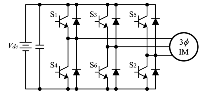

三相逆变器设计/电路图:
三相逆变器示意图如下。这种逆变器的主要作用是将输入的直流电流转换成三相交流的输出。一个基本的三相逆变器由三个单相逆变器开关组成。Jay 每个开关可以同时从三个负载端子连接。
通常情况下,该逆变器的三个臂将从 120 度角延迟,以创建 3 相交流电源。
逆变器中使用的开关比例为50%,每60度角切换一次。S1、S2、S3、S4、S5、S6 等开关将相互补充。因此,具有单个保险丝的三个逆变器放置在同一个直流电源中。三相逆变器内部的极化电压等于单相半相逆变器内部的极化电压。

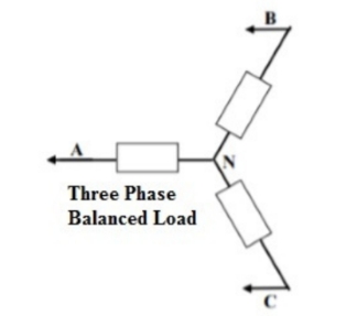

在这种传导模式下,每个器件都以 180° 的角度承载。它们以 60 间隔激活。A、B 和 C 等输出连接到星形或负载的三相三角形连接。
三相平衡负载如上图所示。对于 0到60 度,S 1、S 5 和 S 6 等开关处于导通模式。像 A 和 C 这样的负载端子在其正极连接到电源。而终端 B 在其负点与源相关联。
另外,中性点和正极两端之间有R/2电阻,中性和负极之间有R电阻。
该模式下的负载电压如下所示:
VAN = V/3,
VBN = -2V/3,
VCN = V/3
线电压如下所示:
VAB = VAN - VBN = V,
VBC = VBN - VCN = -V,
VCA = VCN - VAN = 0
