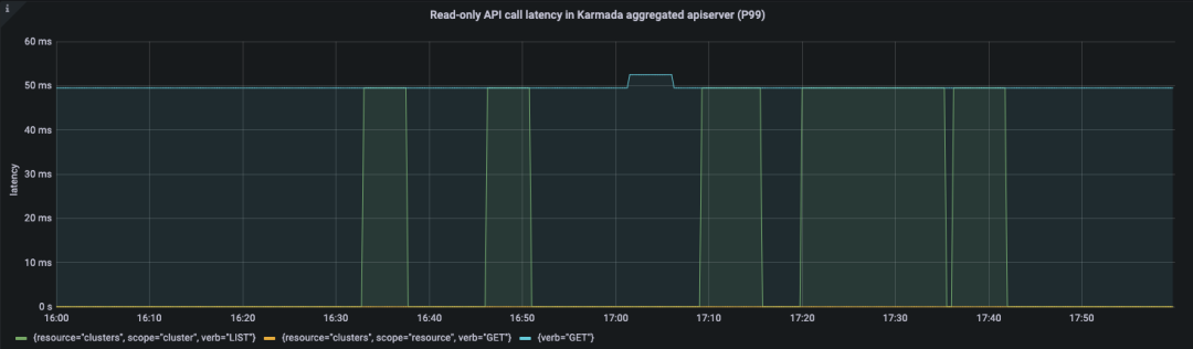

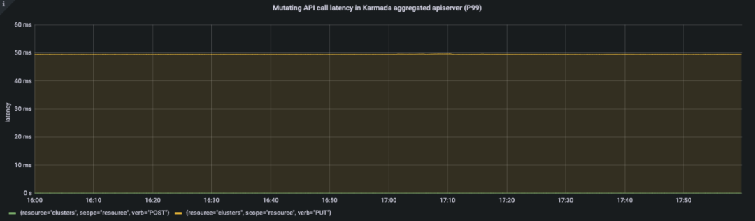

  1. API Call Latency
Status SLI SLO
Offical 最近 5min 对单个资源对象 Mutating API 调用(包括 POST、PUT、DELETE、PATCH)的 P99 时延 P99 <= 1s
Offical 最近 5min 的 non-streaming 的只读 API 调用(包括 GET 和 LIST)的 P99 时延 (a)Scope=resource, P99 <= 1s, (b)Scope=namespace or Scope=cluster, P99 <= 30s

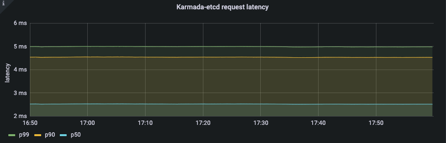

Etcd latency:

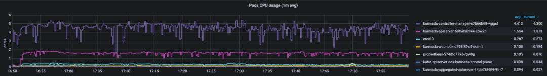

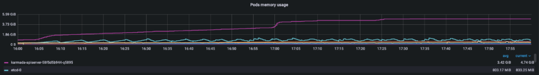

Resource Usage:

成员集群中的 karmada-agent 消耗了 40m CPU(cores)和 266Mi Memory(bytes)。

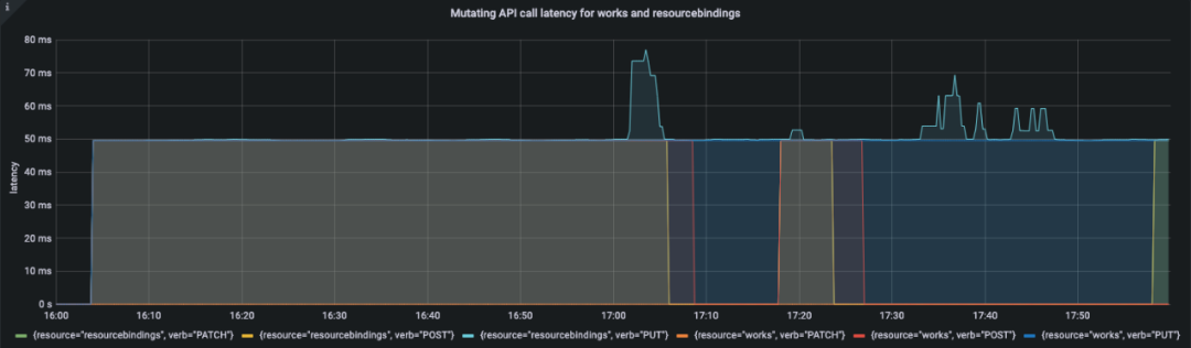

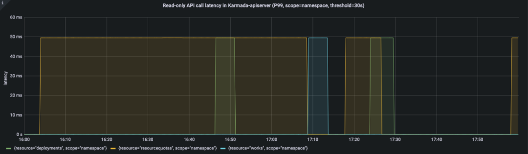

Karmada 的架构集成了 Kubernetes 架构的简洁性和扩展性。Karmada-apiserver 作为控制面的入口与 Kubernetes 的 kube-apiserver 类似。你可以使用单集群配置中所需的参数优化这些组件。
在整个资源分发过程中,API 调用时延在一个合理的范围。

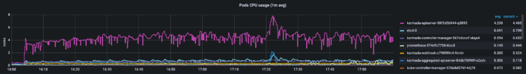

Push 模式和 Pull 模式的资源使用量对比

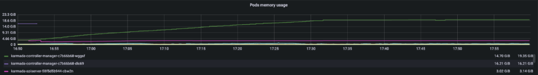

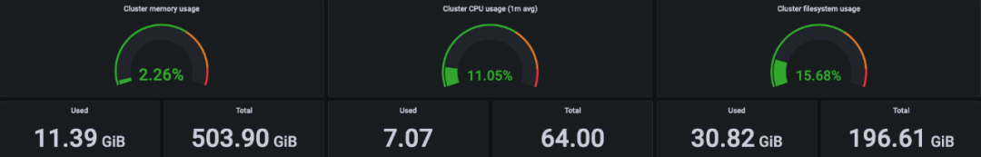

在 Karmada 1.3 版本中,我们做了许多工作来减少 Karmada 管理大型集群的资源使用量。现在我们很高兴宣布,相比于 1.2 版本,Karmada 1.3 在大规模场景下减少了 85% 的内存消耗和 32% 的 CPU 消耗。总的来说, Pull 模式在内存使用上有明显的优势,而在其他资源上相差的不大。

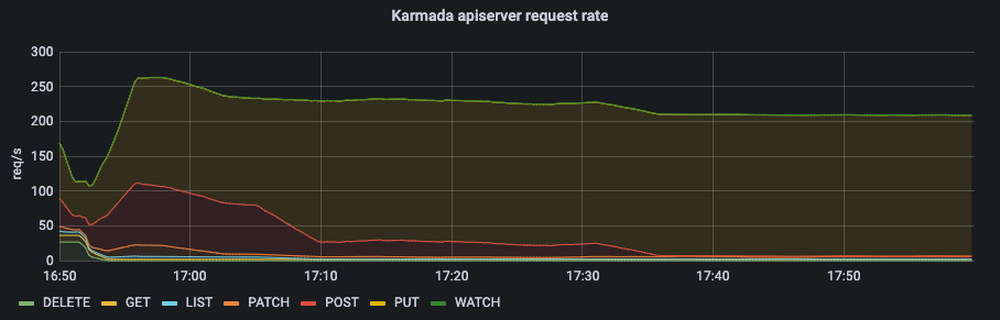

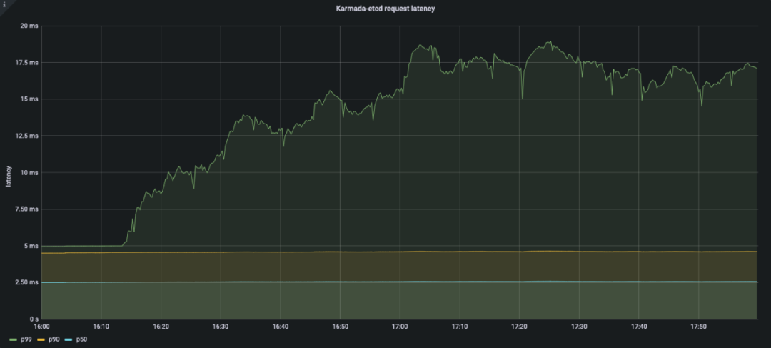

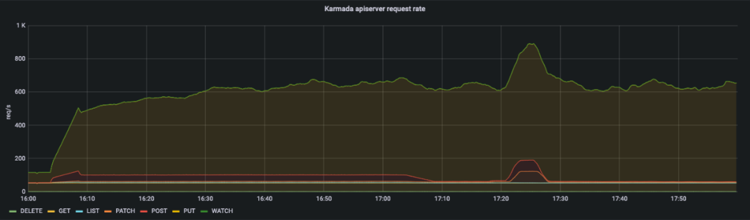

在 Push 模式中,控制面的资源消耗主要集中在 karmada-controller-manager,而 karmada-apiserver 的压力不大。
从 karmada-apiserver 的 qps 以及 karmada-etcd 的请求时延我们可以看出 karmada-apiserver 的请求量保持在一个较低的水平。在 Push 模式中,绝大多数的请求来自 karmada-controller-manager。你可以配置--kube-api-qps and --kube-api-burst这两个参数来控制请求数在一个确定的范围内。
在 Pull 模式中,控制面的资源消耗主要集中在 karmada-apiserver,而不是 karmada-controller-manager。
从 karmada-apiserver 的 qps 以及 karmada-etcd 的请求时延我们可以看出 karmada-apiserver 的请求量保持在一个较高的水平。在 Pull 模式中,每个成员集群的 karmada-agent 需要维持一个与 karmada-apiserver 通信的长连接。我们很容易得出:在下发应用至所有集群的过程中 karmada-apiserver 的请求总量是是 karmada-agent 中配置的 N 倍(N=#Num of clusters)。因此,在大规模 Pull 模式集群的场景下,我们建议增加 karmada-apiserver 的--max-requests-inflight以及--max-mutating-requests-inflight参数的值,和 karmada-etcd 的--quota-backend-bytes参数的值来提升控制面的吞吐量。
