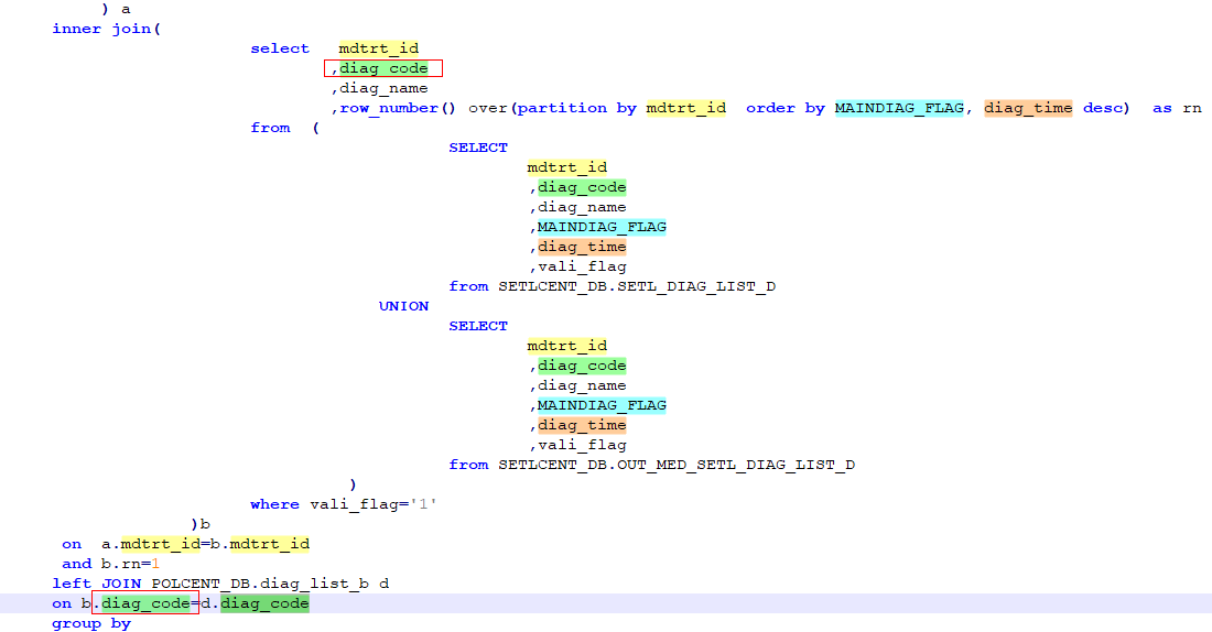

1.4 扩展场景:
    上述场景中,diag_code列不在row_number()的排序列中,当排序列有重复值时,而重复值里diag_code的值不一样,就会造成随机取一条,diag_code用于join,就会导致结果集不稳定。
