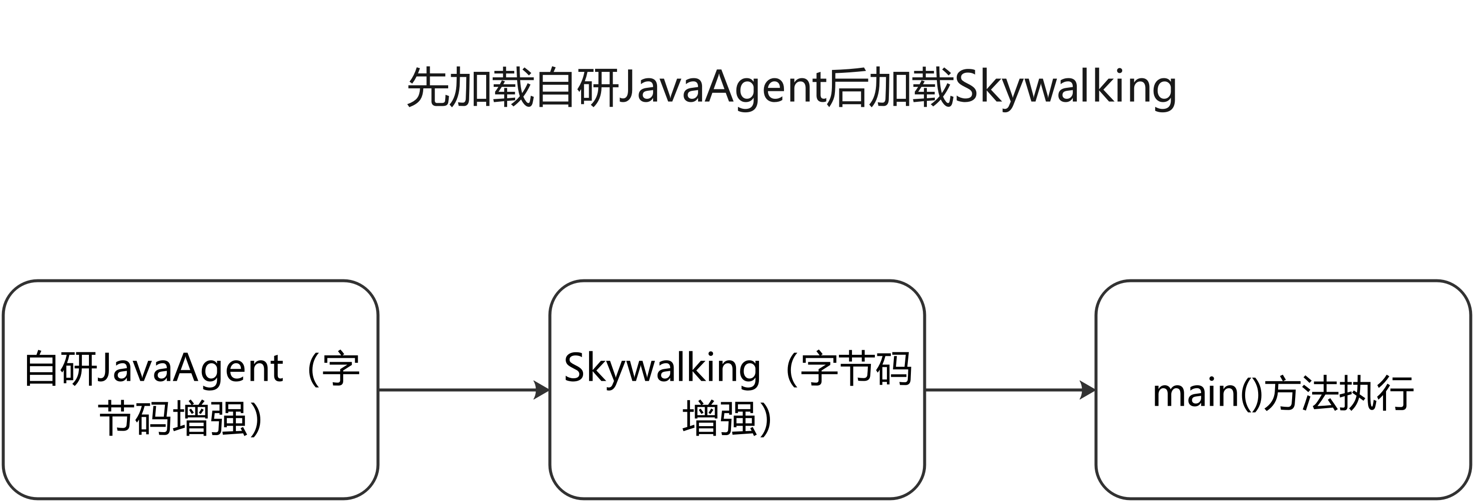

先加载自研JavaAgent后加载SkyWalking
在测试时首先把自研JavaAgent放在前面,SkyWalking放在后面, 即-javaagent:/xxx/my-agent.jar -javaagent:/xxx/SkyWalking-agent.jar。应用启动前执行的逻辑如下图所示。按照参数的配置顺序,应该是自研JavaAgent先对业务应用的jar包中字节码进行增强,然后再由SkyWalking进行增强,最后再执行业务应用的main()方法启动应用。
然而启动后发现日志中SkyWalking抛出java.lang.UnsupportedOperationException异常,该异常对应的目标类是com.google.common.eventbus.Dispatcher$LegacyAsyncDispatcher。自研JavaAgent无异常抛出。

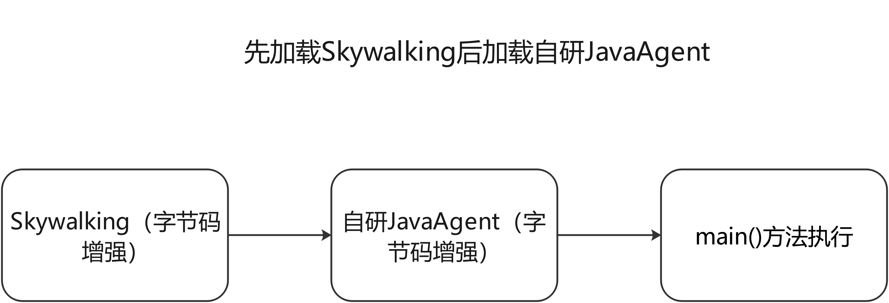

调整后JAVA_TOOL_OPTIONS配置为-javaagent:/xxx/SkyWalking-agent.jar -javaagent:/xxx/my-agent.jar,应用启动前执行的逻辑如下图所示
经过调整后,发现两个JavaAgent都没有错误日志,而且各拦截点的增强也能正常生效,没有遇到类增强的冲突问题。

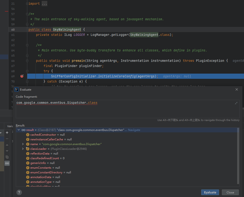

在premain方法中,可以看到进入到SkyWalkingAgent时``com.google.common.eventbus.Dispatcher`已经被加载了。观察它的类加载器,可以知道该类是在自研JavaAgent启动过程中被加载的。是不是被加载过后的类再进行增强就会冲突呢?接着往下看。

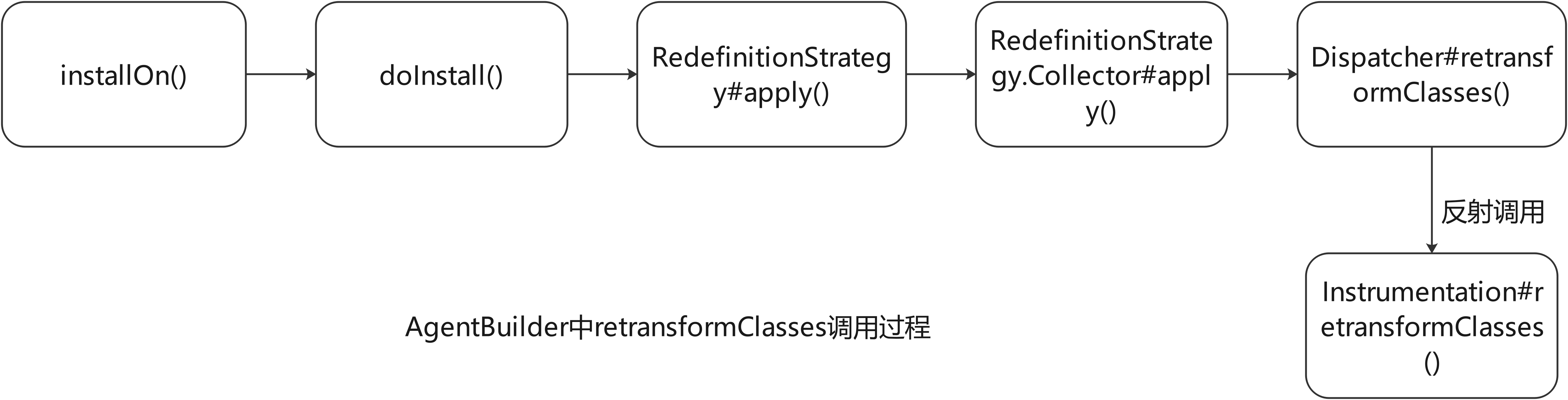

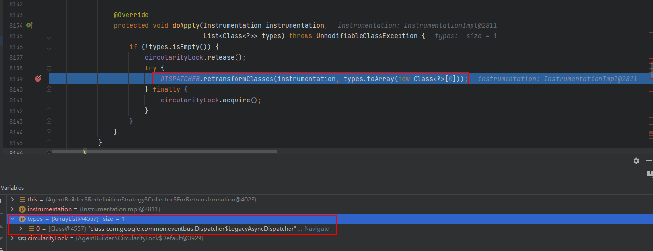

在AgentBuilder中,retransform过程如下图进行。首先AgentBuilder在构建过程中会根据重定义策略来对JVM中当前已加载的所有类来进行筛选处理,执行到Dispatcher#retransformClasses()时已经筛选出JVM已加载的类和SkyWalking声明要增强的类的交集,最终将通过反射调用到字节码增强的底层实现逻辑Instrumentation#retransformClasses(),通过native方法retransformClasses0()来完成最后的处理。
上文所述产生冲突的类com.google.common.eventbus.Dispatcher$LegacyAsyncDispatcher就在Instrumentation#retransformClasses()要处理的类的集合中。

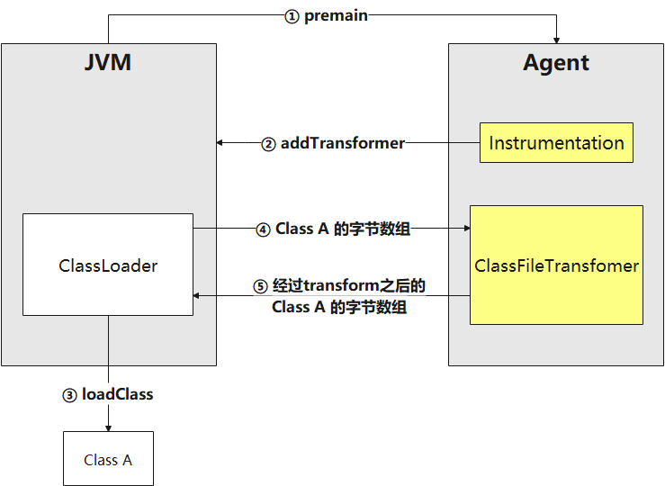

由上述描述可以知道,我们想要做的字节码增强操作就是通过向JVM中添加转换器并且通过转换器将JVM中的类转换为我们想要的结果(Transform a class by transfomer.)流程如下:
首先通过premain方法运行JavaAgent,此时在premain参数中我们可以获取到Instrumentation,第二步通过Instrumentation接口将实现的ClassFileTransfomer注册到JVM上,当JVM去加载类的时候,ClassFileTransfomer会获得类的字节数组,并对其进行transform后再返回给JVM,此后该类在Java程序中的表现就是转换之后的结果。

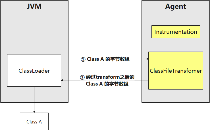

通过这个方法,我们就可以对已经被加载的类进行transform,执行该方法后的流程如下,其实就是重新触发ClassFileTransformer中的transform方法:
