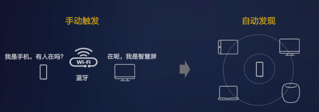

这3个功能都是在连接好附近的设备后才能实现的。鸿蒙操作系统中对于室内网络的通信提供了对软总线的支持,软总线通过屏蔽设备的连接方式,采用一种最优的方式进行多设备的发现、连接和通信,如图1所示。
■ 图1 华为鸿蒙分布式软总线

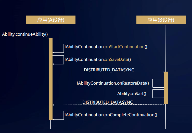

首先在需要流转的页面添加onStartContinuation和onSaveData这两种方法。流转后还需要用到的方法是onRestoreData和onCompleteContinuation,设备间流转触发的生命周期方法如图2所示,Ability流转方法如代码示例1所示。
图2 鸿蒙Ability流转图

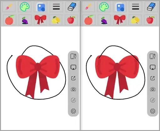

这里通过subscribeRemoteService方法来订阅从Service Ability中推送过来的数据,gameAbility.subAbility方法就是订阅Service Ability推送的方法,3000 是调用ServiceAbility 接收的编号。鸿蒙多设备共享涂鸦画板的效果如图9所示。
■ 图9 鸿蒙多设备共享涂鸦画板同步
