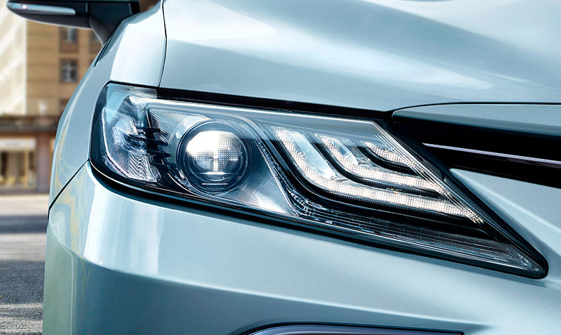

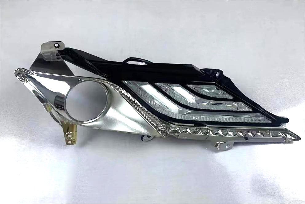

2021款和2022新款丰田凯美瑞的大灯总成是完全保持一致性的,主要也是灯罩、聚光碗、灯组及PBCA、风扇等结构件组成。为了打造一款可以随动转向的丰田凯美瑞大灯,提升LED流明的亮度,我们根据原厂结构件需要做一些拆解和结构分析。

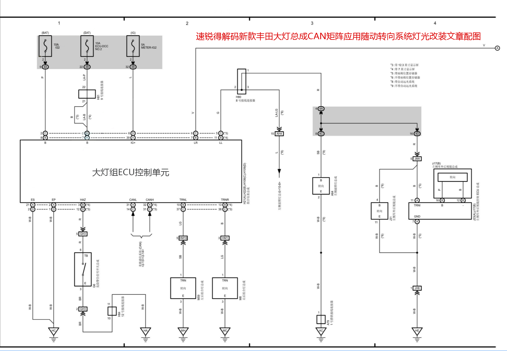

那么第一步,按照速锐得项目设计要求,自然是先解码原车CAN协议,我们把CAN分析仪接入到汽车原厂OBD接口。该车采用CANBUS_11bit_500k传输速率,OBD针脚接入6+14引脚,从汽车ECU控制单元采集对应的数据。根据CANTEST显示,该车数据比较丰富,我们仅采集灯光部分。该车主ECU和副ECU又组成LIN网,主ECU是电子控制定时和报警系统,它又是网关,与CAN网络连接在一起。
副ECU转向柱开关,还有因配置不同选装的副ECU,配天窗的还多配置了天窗控制系统ECU,带自动灯功能的车辆有灯光控制传感器,国产左方向盘的有车窗主开关,前部电动车副开关,后部左右开关,配备防盗报警器的车辆有防盗报警功能,这个是通过LIN线切断控制单元,主ECU和副ECU之间通过CAN进行通信,部分控制功能通过LIN交互。

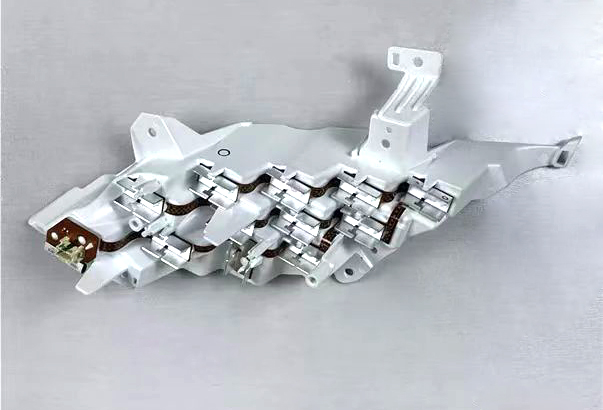

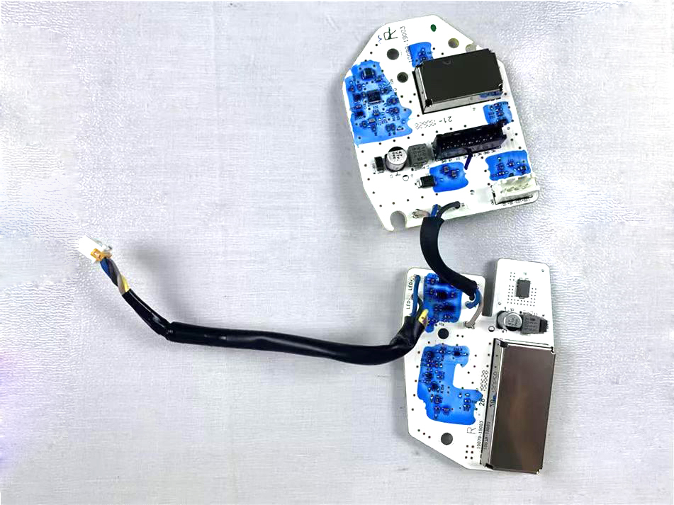

第二步,拆灯,主要是搞定接口和查看结构,这一步都是模具设计相关的,我们采用低速电机外加驱动板,通过设计的硬件电路根据CAN总线反馈的信号,或者原车转向柱的灯光控制拨杆,将CAN信号转换为数字信号,给电机驱动板输出对等电压,驱动电机正转或者反转。客户在使用车辆的时候,可以根据方向盘角度信息和车灯开闭状态实现随动转向。

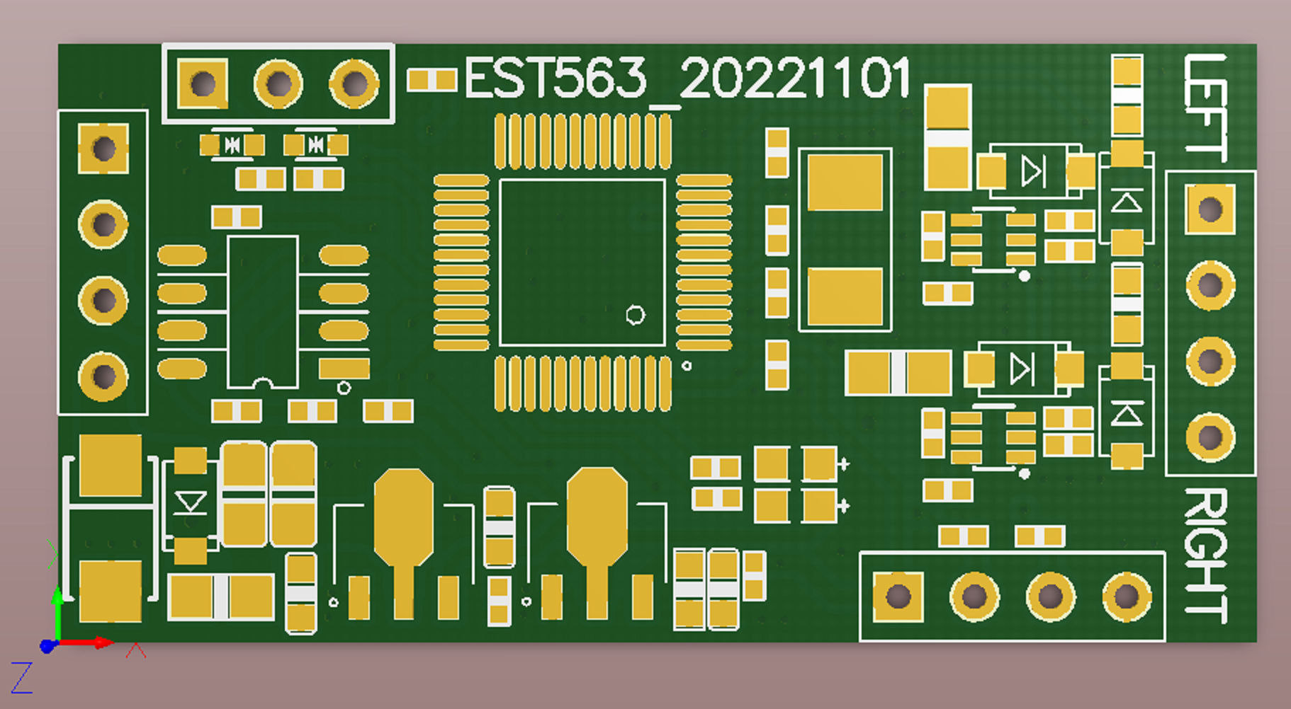

第三步硬件环节。硬件相对来说就比较简单,与CAN交互,自然是要选择一款带CAN的主控芯片,这次,我们先拿MM32做测试,外接一路CAN收发,选用NXP1042,预留好外部输出接口、升级接口、刷机接口,大抵尺寸可以做到40*20mm,熟悉电子物料的,看板子从左到右,分别是CAN收发器、主控MCU芯片,最右边的左灯控制及右灯控制。板子做了最小功能单元的DEMO,外扩还是可以实现很多不同的功能,以后需要的给行业伙伴定制开发即可。
