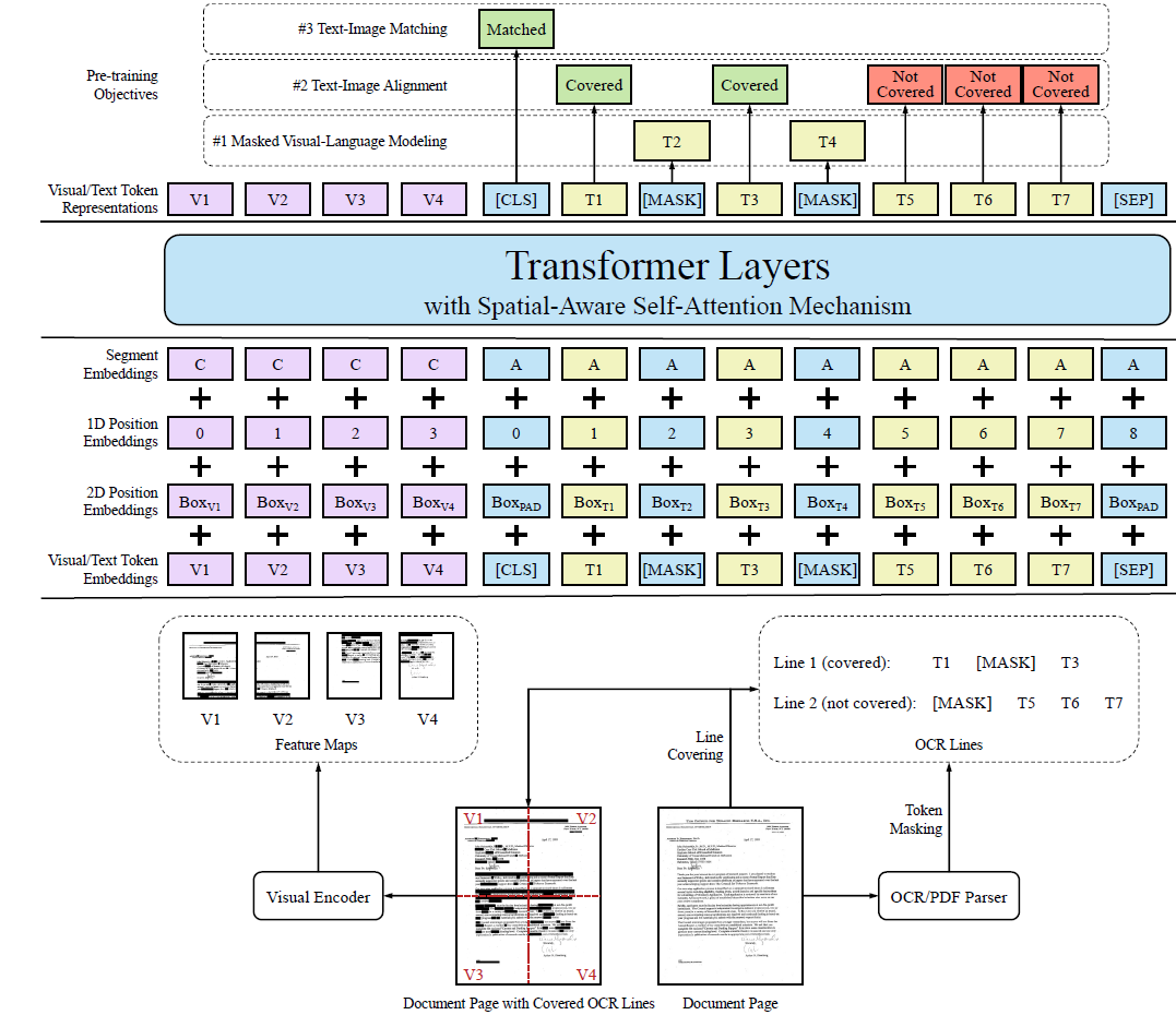

   LayoutLMv2 [1] 是LayoutLM [2] 的后续改进版本,不熟悉的读者可以参考笔者的上一篇博文[3]。LayoutLM进行文本、版面的预训练,只在下游任务加入图像特征,而LayoutLMv2进一步将图像特征纳入到统一的多模态预训练框架中。具体地,如图1所示,LayoutLMv2将CNN图像特征展开为一维的token序列,并与文本token序列进行拼接,同时输入到Transformer [4]网络进行预训练。LayoutLMv2除了采用已有的掩码视觉语言模型预训练任务,还提出了新的文本-图像对齐与文本-图像匹配任务,从而令模型更好地学习到跨模态的交互作用。此外,LayoutLMv2在Transformer网络中引入了空间感知的自注意力机制,令模型更好地理解文档中不同文本块的相对位置关系。LayoutLMv2大幅优于LayoutLM等基线模型,在多个视觉丰富文档理解任务上取得了领先的结果。
image-20210909143104708
图1. LayoutLMv2模型结构示意图(LayoutLM在预训练阶段考虑文本与版面信息;LayoutLMv2进一步考虑了图像信息,并提出了相应的的预训练任务)。

  LayoutLMv2采用Transformer作为骨干网络,并接受三种模态的输入:文本、图像与版面。每种模态的输入都转化为一个特征序列,并由模型进行特征融合。
  文本特征。文档内容由现有的OCR工具或PDF解析器进行获取,并按照从左到右、从上到下的顺序进行序列化。文本序列采用WordPiece方法进行分词,获取token序列,且每个token分配有一个块标记 s i ∈ { [ A ] , [ B ] } s_i\in\{[A], [B]\} 。然后,[CLS] token与[SEP] token被分别添加到token序列的起始与结束位置。token序列的长度被限制于最大长度 L L 以内;若序列长度小于 L L ,则填充[PAD] token至[SEP] token之后直到最大长度 L L 。最终的token序列表示如下:
S = { [ CLS ] , w 1 , w 2 , . . . , [ SEP ] , [ PAD ] , [ PAD ] , . . . } , ∣ S ∣ = L S=\{[\text{CLS}],w_1,w_2,...,[\text{SEP}],[\text{PAD}],[\text{PAD}],...\},|S|=L
最终的文本特征是token特征、1D位置特征与块特征这三个特征之和,具体如下:
t i = TokEmb ( w i ) + PosEmb1D ( i ) + SegEmb ( s i ) , 0 ≤ i < L \bold{t}_i=\text{TokEmb}(w_i)+\text{PosEmb1D}(i)+\text{SegEmb}(s_i), 0\le i<L
  视觉特征。LayoutLMv2采用ResNetXt-FPN [5,6] 作为视觉编码器的骨干网络。给定一张文档图像 I I ,将其缩放到224x224大小并输入视觉网络,得到宽度为 W W 、高度为 H H 的特征图,并序列化为长度为 W H WH 的视觉token序列。论文中取 W = H = 7 W=H=7 。为了统一文本与视觉特征的维度,论文采用了一个线性层对视觉特征进行映射。由于CNN特征无法捕捉位置信息,同样地为其添加1D位置特征。此外,对于块特征,每个视觉token都分配有一个视觉块标记[C]。因此,视觉特征具体表示如下:
v i = Proj ( VisTokEmb ( I ) i ) + PosEmb1D ( i ) + SegEmb([C]) , 0 ≤ i < W H \bold{v}_i=\text{Proj}(\text{VisTokEmb}(I)_i)+\text{PosEmb1D}(i)+\text{SegEmb([C])}, 0\le i<WH
  版面特征。版面特征指的是文档中token包围盒所表示的空间位置信息。与LayoutLM一致,LayoutLMv2将坐标归一化、离散化至[0, 1000]之间,并采用两个嵌入层分别用于获取x-轴特征与y-轴特征。记第 i i 个文本/视觉token的包围盒为 box i = ( x 0 , x 1 , y 0 , y 1 , w , h ) \text{box}_i=(x_0,x_1,y_0,y_1,w,h) ,则版面特征具体表示如下:
l i = Concat ( PosEmb2D x ( x 0 , x 1 , w ) , PosEmb2D y ( y 0 , y 1 , h ) ) , 0 ≤ i < W H + L \bold{l}_i=\text{Concat}(\text{PosEmb2D}_x(x_0,x_1,w),\text{PosEmb2D}_y(y_0,y_1,h)), 0\le i<WH+L
对于视觉token,它们被视为在原图上均匀分割的网格,故其包围盒坐标能够容易计算得到。对于特殊的[CLS]、[SEP]与[PAD]等token,它们的包围盒置为 box PAD = ( 0 , 0 , 0 , 0 , 0 , 0 ) \text{box}_{\text{PAD}}=(0,0,0,0,0,0) 。
  结合空间感知自注意力机制的多模态编码器。编码器首先将视觉特征 { v 0 , . . . , v W H − 1 } \{\bold{v}_0,...,\bold{v}_{WH-1}\} 与文本特征 { t 0 , . . . , t L − 1 } \{\bold{t}_0,...,\bold{t}_{L-1}\} 进行拼接,得到统一的特征序列 X X ,并与版面特征 { l 0 , . . . , l W H + L } \{\bold{l}_0,...,\bold{l}_{WH+L}\} 进行叠加,得到第一层的输入 x ( 0 ) \bold{x}^{(0)} :
x i ( 0 ) = X i + l i , 其中 X = { v 0 , . . . , v W H − 1 , t 0 , . . . , t L − 1 } \bold{x}_i^{(0)}=X_i+\bold{l}_i, 其中X=\{\bold{v}_0,...,\bold{v}_{WH-1},\bold{t}_0,...,\bold{t}_{L-1}\}
输入特征经过经过Transformer的多头自注意力机制进行多模态特征学习。应注意的是,原始的自注意机制缺乏相对位置信息: 对于query向量 x i \bold{x}_i 、key向量 x j \bold{x}_j ,原始的自注意机制计算如下的注意力得分:
α i j = 1 d h e a d ( x i W Q ) ( x j W K ) T \alpha_{ij}=\frac{1}{\sqrt{d_{head}}}(\bold{x}_i\bold{W}^Q)(\bold{x}_j\bold{W}^K)^T
为了更侧重局部特征,LayoutLMv2引入了相对位置偏置项,得到如下的空间感知注意力得分:
α i j ′ = α i j + b j − i ( 1 D ) + b x j − x i ( 2 D x ) + b y j − y i ( 2 D y ) \alpha'_{ij}=\alpha_{ij}+\bold{b}^{(1D)}_{j-i}+\bold{b}^{(2D_x)}_{x_j-x_i}+\bold{b}^{(2D_y)}_{y_j-y_i}
其中 b ( 1 D ) 、 b ( 2 D x ) 、 b ( 2 D y ) \bold{b}^{(1D)}、\bold{b}^{(2D_x)}、\bold{b}^{(2D_y)} 分别为可学习的1D与2D相对位置偏置。最终的输出特征为:最终的输出特征为:
h i = ∑ j exp ⁡ ( α i j ′ ) ∑ k exp ⁡ ( α i k ′ ) x j W V \mathbf{h}_{i}=\sum_{j} \frac{\exp \left(\alpha_{i j}^{\prime}\right)}{\sum_{k} \exp \left(\alpha_{i k}^{\prime}\right)} \mathbf{x}_{j} \mathbf{W}^{V}
2.2 预训练任务
  预训练任务#1:与LayoutLM类似,采用掩码视觉语言模型MVLM,此处不再赘述。
  预训练任务#2:文本-图像对齐(Text-Image Alignment, TIA)。在TIA任务中,随机遮掩文档图像的部分文本行,并令模型预测文本序列中每个token对应的位置是否被遮掩。TIA任务帮助模型对齐文本和图像的位置信息。
  预训练任务#3:文本-图像匹配(Text-Image Matching, TIM)。在TIM任务中,随机替换文档图像,并令模型预测文本序列与文档图像是否匹配。TIM任务帮助模型对齐文本和图像的内容信息。

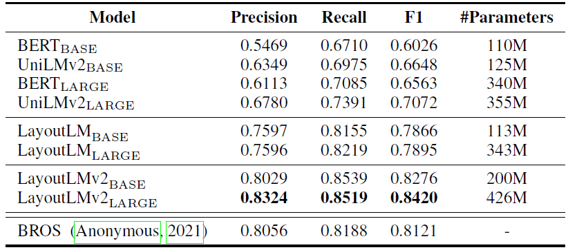

表1. FUNSD数据集实验结果对比
image-20220107201640551

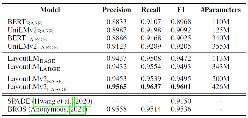

表2. CORD数据集实验结果对比
image-20220107202105458

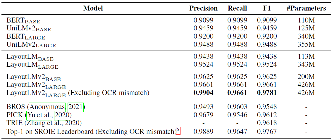

表3. SROIE数据集实验结果对比
image-20220107202155859

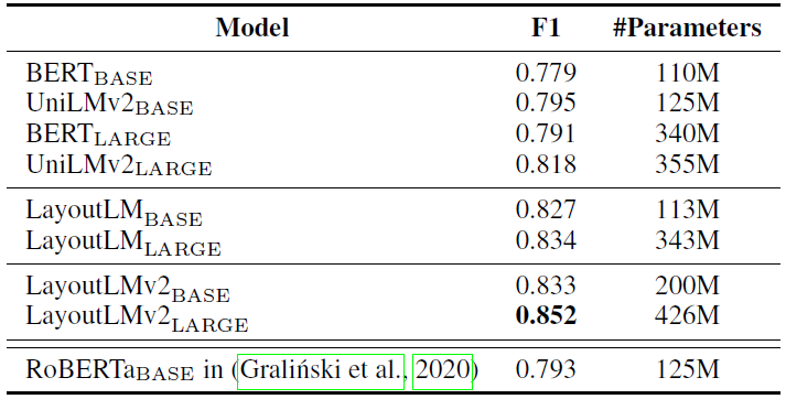

表4. Kleiseter-NDS数据集实验结果对比
image-20220107202237793

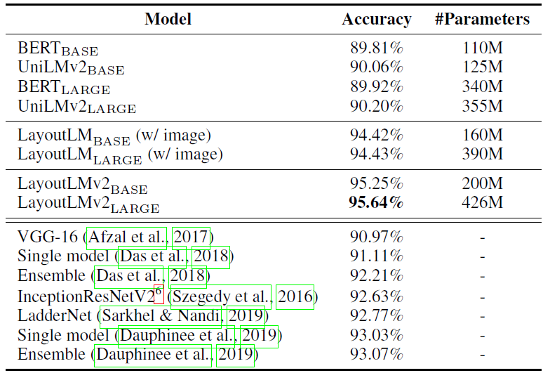

表5. RVL-CDIP数据集实验结果对比
image-20220107202432471

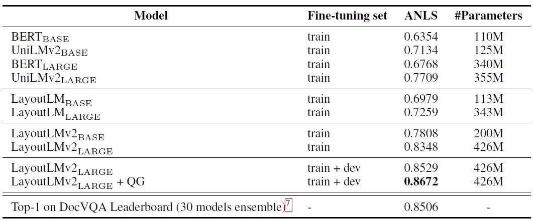

表6. Doc-VQA数据集实验结果对比
image-20220107202512032

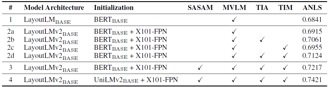

表7. Doc-VQA消融实验
image-20220107202520939

  针对多模态文档理解任务提出的多模态预训练模型 LayoutLMv2,将文本、版面、图像信息融合到了统一的多模态预训练框架中,并且提出了新的预训练目标,以增强跨模态信息交互。LayoutLMv2在6个不同的视觉丰富文档理解任务中取得了大幅提升, FUNSD (0.7895 → 0.8420), CORD (0.9493 → 0.9601), SROIE (0.9524 → 0.9781), Kleister-NDA (0.834 → 0.852), RVL-CDIP (0.9443 → 0.9564), and DocVQA (0.7295 → 0.8672),有助于真实场景的文档理解。
