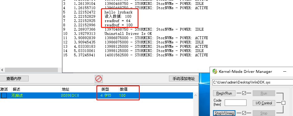

通过CR3读取内存实现代码如下,我们读取Tutorial-i386.exe里面的0x0009EDC8这段内存,读出长度是4字节,代码如下。
#include <ntifs.h>

读出后输出效果如下:

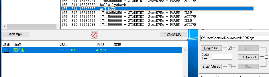

写出内存与读取基本一致,代码如下。

写出后效果如下:
