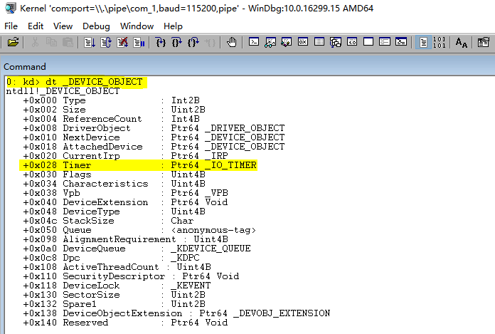

接着我们需要得到IO定时器的结构定义,在DEVICE_OBJECT设备对象指针中存在一个Timer属性。
lyshark.com: kd> dt _DEVICE_OBJECT
ntdll!_DEVICE_OBJECT
   +0x000 Type             : Int2B
   +0x002 Size             : Uint2B
   +0x004 ReferenceCount   : Int4B
   +0x008 DriverObject     : Ptr64 _DRIVER_OBJECT
   +0x010 NextDevice       : Ptr64 _DEVICE_OBJECT
   +0x018 AttachedDevice   : Ptr64 _DEVICE_OBJECT
   +0x020 CurrentIrp       : Ptr64 _IRP
   +0x028 Timer            : Ptr64 _IO_TIMER
   +0x030 Flags            : Uint4B
   +0x034 Characteristics  : Uint4B
   +0x038 Vpb              : Ptr64 _VPB
   +0x040 DeviceExtension  : Ptr64 Void
   +0x048 DeviceType       : Uint4B
   +0x04c StackSize        : Char
   +0x050 Queue            : <anonymous-tag>
   +0x098 AlignmentRequirement : Uint4B
   +0x0a0 DeviceQueue      : _KDEVICE_QUEUE
   +0x0c8 Dpc              : _KDPC
   +0x108 ActiveThreadCount : Uint4B
   +0x110 SecurityDescriptor : Ptr64 Void
   +0x118 DeviceLock       : _KEVENT
   +0x130 SectorSize       : Uint2B
   +0x132 Spare1           : Uint2B
   +0x138 DeviceObjectExtension : Ptr64 _DEVOBJ_EXTENSION
   +0x140 Reserved         : Ptr64 Void

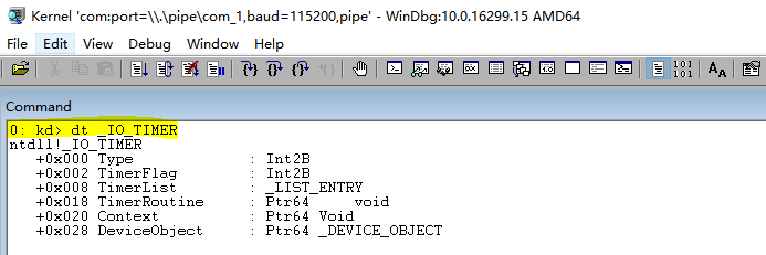

这里的这个+0x028 Timer定时器是一个结构体_IO_TIMER其就是IO定时器的所需结构体。
lyshark.com: kd> dt _IO_TIMER
ntdll!_IO_TIMER
   +0x000 Type             : Int2B
   +0x002 TimerFlag        : Int2B
   +0x008 TimerList        : _LIST_ENTRY
   +0x018 TimerRoutine     : Ptr64     void
   +0x020 Context          : Ptr64 Void
   +0x028 DeviceObject     : Ptr64 _DEVICE_OBJECT

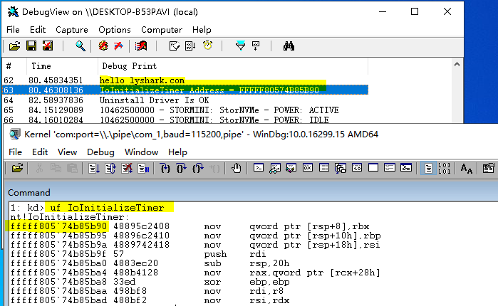

如上方的基础知识有了也就够了,接着就是实际开发部分,首先我们需要编写一个GetIoInitializeTimerAddress()函数,让该函数可以定位到IoInitializeTimer所在内核中的基地址上面,具体实现调用代码如下所示。
#include <ntifs.h>
// 得到IoInitializeTimer基址
// By: LyShark 内核开发系列教程
PVOID GetIoInitializeTimerAddress()
	PVOID VariableAddress = 0;
	UNICODE_STRING uioiTime = { 0 };
	RtlInitUnicodeString(&uioiTime, L"IoInitializeTimer");
	VariableAddress = (PVOID)MmGetSystemRoutineAddress(&uioiTime);
	if (VariableAddress != 0)
		return VariableAddress;
	return 0;
VOID UnDriver(PDRIVER_OBJECT driver)
	DbgPrint(("Uninstall Driver Is OK \n"));
NTSTATUS DriverEntry(IN PDRIVER_OBJECT Driver, PUNICODE_STRING RegistryPath)
	DbgPrint(("hello lyshark.com \n"));
	// 得到基址
	PUCHAR IoInitializeTimer = GetIoInitializeTimerAddress();
	DbgPrint("IoInitializeTimer Address = %p \n", IoInitializeTimer);
	Driver->DriverUnload = UnDriver;
	return STATUS_SUCCESS;
运行这个驱动程序,然后对比下是否一致:

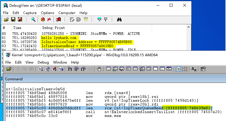

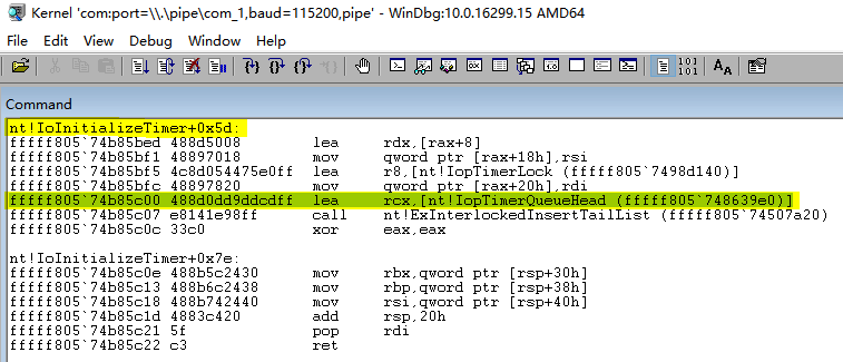

接着我们在反汇编代码中寻找IoTimerQueueHead,此处在LyShark系统内这个偏移位置是nt!IoInitializeTimer+0x5d 具体输出位置如下。
lyshark.com: kd> uf IoInitializeTimer
nt!IoInitializeTimer+0x5d:
fffff805`74b85bed 488d5008        lea     rdx,[rax+8]
fffff805`74b85bf1 48897018        mov     qword ptr [rax+18h],rsi
fffff805`74b85bf5 4c8d054475e0ff  lea     r8,[nt!IopTimerLock (fffff805`7498d140)]
fffff805`74b85bfc 48897820        mov     qword ptr [rax+20h],rdi
fffff805`74b85c00 488d0dd9ddcdff  lea     rcx,[nt!IopTimerQueueHead (fffff805`748639e0)]
fffff805`74b85c07 e8141e98ff      call    nt!ExInterlockedInsertTailList (fffff805`74507a20)
fffff805`74b85c0c 33c0            xor     eax,eax
在WinDBG中标注出颜色lea rcx,[nt!IopTimerQueueHead (fffff805748639e0)]更容易看到。

搜索三个特征码v1 == 0x48 && v2 == 0x8d && v3 == 0x0d从而得到内存位置,运行驱动对比下。
  • 运行代码会取出lea指令后面的操作数,而不是取出lea指令的内存地址。

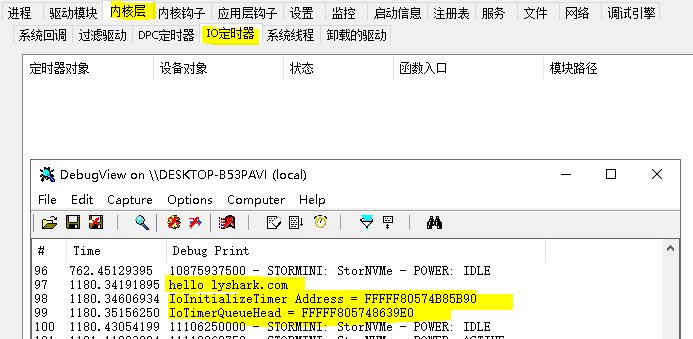

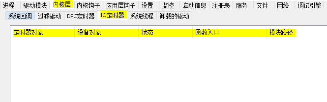

运行这段源代码,并可得到以下输出,由于没有IO定时器所以输出结果是空的:
至此IO定时器的枚举就介绍完了,在教程中你已经学会了使用特征码定位这门技术,相信你完全可以输出内核中想要得到的任何结构体。
