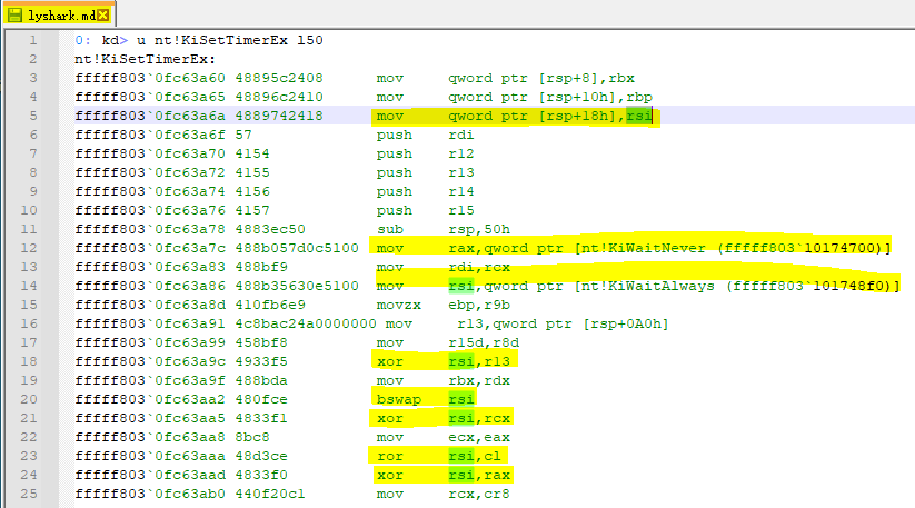

如上汇编代码KiSetTimerEx中就是DPC加密细节,如果需要解密只需要逆操作即可,此处我就具体分析下加密细节,分析这个东西我建议你使用记事本带着色的。
分析思路是这样的,首先这里要传入待加密的DPC数据,然后经过KiWaitNever和KiWaitAlways对数据进行xor,ror,bswap等操作。

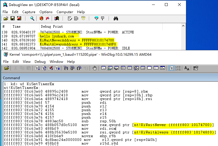

接着将这些功能通过代码实现,首先得到我们需要的函数地址,这些地址包括。
ULONG_PTR ptrKiProcessorBlock = 0xfffff80770a32cc0;
ULONG_PTR ptrOffsetKTimerTable = 0x3680;
ULONG_PTR ptrKiWaitNever = 0xfffff80770a316f8;
ULONG_PTR ptrKiWaitAlways = 0xfffff80770a318e8;
此处我把它分为三步走,第一步找到KiProcessorBlock函数地址,第二步找到KeSetTimer并从里面寻找KeSetTimerEx,第三步根据KiSetTimerEx地址,搜索到KiWaitNever(),KiWaitAlways()这两个函数内存地址,最终循环链表并解密DPC队列。

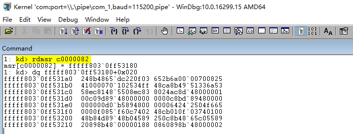

第一步: 找到KiProcessorBlock函数地址,该地址可通过__readmsr()寄存器相加偏移得到。
在WinDBG中可以输入rdmsr c0000082得到MSR地址。
MSR寄存器使用代码获取也是很容易,只要找到MSR地址在加上0x20即可得到KiProcessorBlock的地址了。

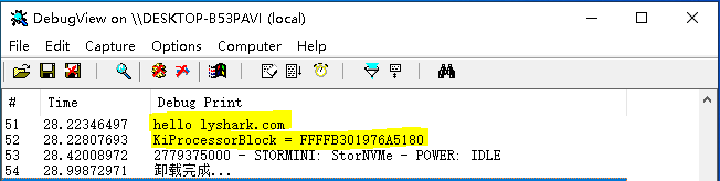

运行后即可得到输出效果如下:

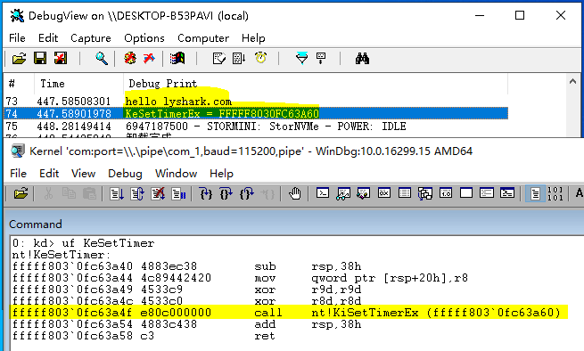

第二步: 找到KeSetTimer从里面搜索特征得到call KeSetTimerEx函数地址,还记得《驱动开发:内核枚举IoTimer定时器》中我们采用的特征码定位方式吗,没错本次还要使用这个方法,我们此处需要搜索到e80c000000这段特征。
  lyshark.com 0: kd> uf KeSetTimer
  nt!KeSetTimer:
  fffff807`70520a30 4883ec38        sub     rsp,38h
  fffff807`70520a34 4c89442420      mov     qword ptr [rsp+20h],r8
  fffff807`70520a39 4533c9          xor     r9d,r9d
  fffff807`70520a3c 4533c0          xor     r8d,r8d

#include <ntddk.h>
#include <ntstrsafe.h>
// 得到KiProcessorBlock地址
ULONG64 GetKeSetTimerEx()
  // 获取 KeSetTimer 地址
  ULONG64 ul_KeSetTimer = 0;
  UNICODE_STRING  uc_KeSetTimer = { 0 };
  RtlInitUnicodeString(&uc_KeSetTimer, L"KeSetTimer");
  ul_KeSetTimer = (ULONG64)MmGetSystemRoutineAddress(&uc_KeSetTimer);
  if (ul_KeSetTimer == 0)
    return 0;
  // 前 30 字节找 call 指令
  BOOLEAN b_e8 = FALSE;
  ULONG64 ul_e8Addr = 0;
  for (INT i = 0; i < 30; i++)
    // 验证地址是否可读写
    if (!MmIsAddressValid((PVOID64)ul_KeSetTimer))
      continue;
    // e8 0c 00 00 00 call nt!KiSetTimerEx (fffff807`70520a50)
    if (*(PUCHAR)(ul_KeSetTimer + i) == 0xe8)
      b_e8 = TRUE;
      ul_e8Addr = ul_KeSetTimer + i;
      break;
  // 找到 call 则解析目的地址
  if (b_e8 == TRUE)
    if (!MmIsAddressValid((PVOID64)ul_e8Addr))
      return 0;
    INT ul_callCode = *(INT*)(ul_e8Addr + 1);
    ULONG64 ul_KiSetTimerEx = ul_e8Addr + ul_callCode + 5;
    return ul_KiSetTimerEx;
  return 0;
VOID UnDriver(PDRIVER_OBJECT driver)
  DbgPrint("卸载完成... \n");
NTSTATUS DriverEntry(IN PDRIVER_OBJECT Driver, PUNICODE_STRING RegistryPath)
  DbgPrint("hello lyshark.com \n");
  ULONG64 address = GetKeSetTimerEx();
  if (address != 0)
    DbgPrint("KeSetTimerEx = %p \n", address);
  Driver->DriverUnload = UnDriver;
  return STATUS_SUCCESS;
输出寻找CALL地址效果图如下:
第三步: 也是最重要的一步,在KiSetTimerEx里面,搜索特征,拿到里面的KiWaitNever(),KiWaitAlways()这两个函数地址。
  • 488b05850c5100 KiWaitNever
  • 488b356b0e5100 KiWaitAlways
这个过程需要重复搜索,所以要把第一步和第二部过程归纳起来,具体代码如下所示。

// 得到KiWaitNever地址
ULONG64 GetKiWaitNever(ULONG64 address)
  // 验证地址是否可读写
  if (!MmIsAddressValid((PVOID64)address))
    return 0;
  // 前 100 字节找 找 KiWaitNever
  for (INT i = 0; i < 100; i++)
    // 48 8b 05 85 0c 51 00 | mov rax, qword ptr[nt!KiWaitNever(fffff807`70a316f8)]
    if (*(PUCHAR)(address + i) == 0x48 && *(PUCHAR)(address + i + 1) == 0x8b && *(PUCHAR)(address + i + 2) == 0x05)
      ULONG64 ul_movCode = *(UINT32*)(address + i + 3);
      ULONG64 ul_movAddr = address + i + ul_movCode + 7;
      // DbgPrint("找到KiWaitNever地址: %p \n", ul_movAddr);
      return ul_movAddr;
  return 0;
// 得到KiWaitAlways地址
ULONG64 GetKiWaitAlways(ULONG64 address)
  // 验证地址是否可读写
    return 0;
    // 48 8b 35 6b 0e 51 00 | mov rsi,qword ptr [nt!KiWaitAlways (fffff807`70a318e8)]
    if (*(PUCHAR)(address + i) == 0x48 && *(PUCHAR)(address + i + 1) == 0x8b && *(PUCHAR)(address + i + 2) == 0x35)
      return ul_movAddr;
  return 0;
  if (address != 0)
    ULONG64 KiWaitNeverAddress = GetKiWaitNever(address);
    DbgPrint("KiWaitNeverAddress = %p \n", KiWaitNeverAddress);
    ULONG64 KiWaitAlwaysAddress = GetKiWaitAlways(address);
    DbgPrint("KiWaitAlwaysAddress = %p \n", KiWaitAlwaysAddress);
运行这个程序,我们看下寻找到的地址是否与WinDBG中找到的地址一致。

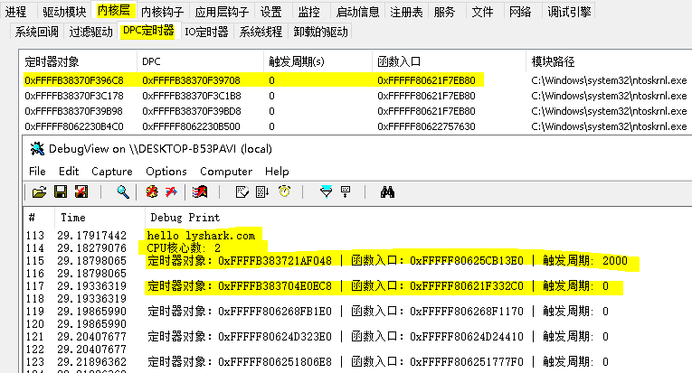

功能实现部分: 最后将这些功能整合在一起,循环输出链表元素,并解密元素即可实现枚举当前系统DPC定时器。
代码核心API分析:
  • KeNumberProcessors 得到CPU数量(内核常量)
  • KeSetSystemAffinityThread 线程绑定到特定CPU上
  • GetKiProcessorBlock 获得KPRCB的地址
  • KeRevertToUserAffinityThread 取消绑定CPU
解密部分提取出KiWaitNever和KiWaitAlways用于解密计算,转换PKDPC对象结构,并输出即可。

		0: kd> u nt!KeSetTimer
		nt!KeSetTimer:
		fffff803`0fc63a40 4883ec38        sub     rsp,38h
		fffff803`0fc63a44 4c89442420      mov     qword ptr [rsp+20h],r8
		fffff803`0fc63a49 4533c9          xor     r9d,r9d
		fffff803`0fc63a4c 4533c0          xor     r8d,r8d
		fffff803`0fc63a4f e80c000000      call    nt!KiSetTimerEx (fffff803`0fc63a60)
		fffff803`0fc63a54 4883c438        add     rsp,38h
		fffff803`0fc63a58 c3              ret
		fffff803`0fc63a59 cc              int     3

	0: kd> u nt!KiSetTimerEx l20
	nt!KiSetTimerEx:
	fffff803`0fc63a60 48895c2408      mov     qword ptr [rsp+8],rbx
	fffff803`0fc63a65 48896c2410      mov     qword ptr [rsp+10h],rbp
	fffff803`0fc63a6a 4889742418      mov     qword ptr [rsp+18h],rsi
	fffff803`0fc63a6f 57              push    rdi
	fffff803`0fc63a70 4154            push    r12
	fffff803`0fc63a72 4155            push    r13
	fffff803`0fc63a74 4156            push    r14
	fffff803`0fc63a76 4157            push    r15
	fffff803`0fc63a78 4883ec50        sub     rsp,50h
	fffff803`0fc63a7c 488b057d0c5100  mov     rax,qword ptr [nt!KiWaitNever (fffff803`10174700)]
	fffff803`0fc63a83 488bf9          mov     rdi,rcx
	fffff803`0fc63a86 488b35630e5100  mov     rsi,qword ptr [nt!KiWaitAlways (fffff803`101748f0)]
	if (!MmIsAddressValid((PVOID64)ul_KiSetTimerEx))

BOOLEAN EnumDpc()
	// 获取 CPU 核心数
	INT i_cpuNum = KeNumberProcessors;
	DbgPrint("CPU核心数: %d \n", i_cpuNum);
	for (KAFFINITY i = 0; i < i_cpuNum; i++)
		// 线程绑定特定 CPU
		KeSetSystemAffinityThread(i + 1);
		// 获得 KPRCB 的地址
		ULONG64 p_PRCB = (ULONG64)__readmsr(0xC0000101) + 0x20;
		if (!MmIsAddressValid((PVOID64)p_PRCB))
			return FALSE;
		// 取消绑定 CPU
		KeRevertToUserAffinityThread();
		// 计算 TimerTable 在 _KPRCB 结构中的偏移
		PKTIMER_TABLE p_TimeTable = NULL;
		// Windows 10 得到_KPRCB + 0x3680
		p_TimeTable = (PKTIMER_TABLE)(*(PULONG64)p_PRCB + 0x3680);
		// 遍历 TimerEntries[] 数组(大小 256)
		for (INT j = 0; j < 256; j++)
			// 获取 Entry 双向链表地址
			if (!MmIsAddressValid((PVOID64)p_TimeTable))
				continue;
			PLIST_ENTRY p_ListEntryHead = &(p_TimeTable->TimerEntries[j].Entry);
			// 遍历 Entry 双向链表
			for (PLIST_ENTRY p_ListEntry = p_ListEntryHead->Flink; p_ListEntry != p_ListEntryHead; p_ListEntry = p_ListEntry->Flink)
				// 根据 Entry 取 _KTIMER 对象地址
				if (!MmIsAddressValid((PVOID64)p_ListEntry))
					continue;
				PKTIMER p_Timer = CONTAINING_RECORD(p_ListEntry, KTIMER, TimerListEntry);
				// 硬编码取 KiWaitNever 和 KiWaitAlways
				ULONG64 never = 0, always = 0;
				if (get_KiWait(&never, &always) == FALSE)
					return FALSE;
				// 获取解密前的 Dpc 对象
				if (!MmIsAddressValid((PVOID64)p_Timer))
					continue;
				ULONG64 ul_Dpc = (ULONG64)p_Timer->Dpc;
				INT i_Shift = (*((PULONG64)never) & 0xFF);
				// 解密 Dpc 对象
				ul_Dpc ^= *((ULONG_PTR*)never);			// 异或
				ul_Dpc = _rotl64(ul_Dpc, i_Shift);		// 循环左移
				ul_Dpc ^= (ULONG_PTR)p_Timer;			// 异或
				ul_Dpc = _byteswap_uint64(ul_Dpc);		// 颠倒顺序
				ul_Dpc ^= *((ULONG_PTR*)always);		// 异或
				// 对象类型转换
				PKDPC p_Dpc = (PKDPC)ul_Dpc;
				// 打印验证
				if (!MmIsAddressValid((PVOID64)p_Dpc))
					continue;
				DbgPrint("定时器对象:0x%p | 函数入口:0x%p | 触发周期: %d \n ", p_Timer, p_Dpc->DeferredRoutine, p_Timer->Period);
	return TRUE;

	// 执行枚举
	EnumDpc();

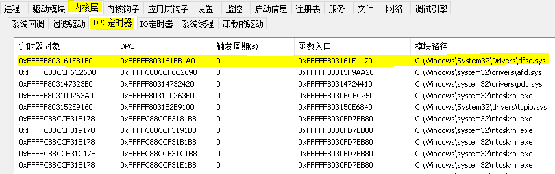

最终运行枚举程序,你将会看到系统中所有的定时器,与ARK工具对比是一致的。
