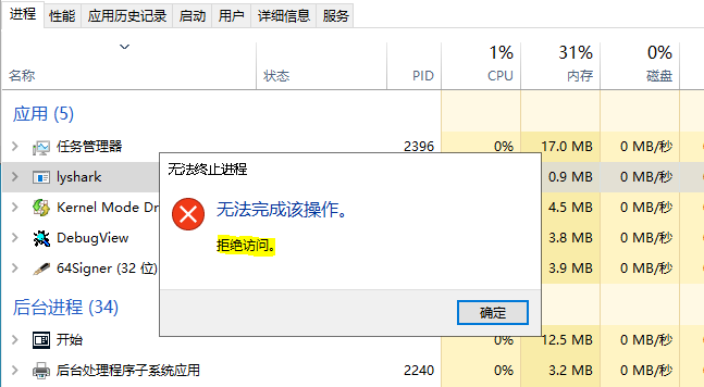

原理很简单,基本上InlineHook类的代码都是一个样子,如下是一段完整的挂钩PsLookupProcessByProcessId的驱动程序,当程序被加载时则默认会保护lyshark.exe进程,使其无法被用户使用任务管理器结束掉。

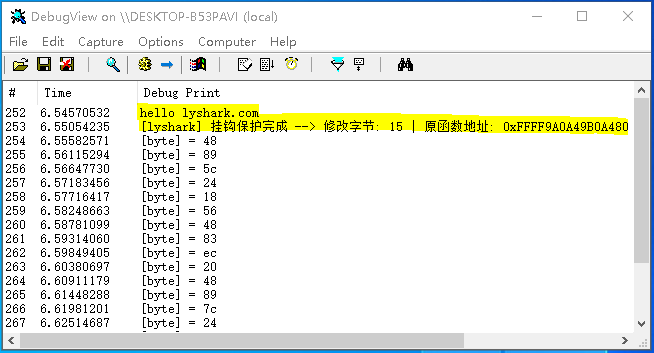

	DbgPrint("[lyshark] 挂钩保护完成 --> 修改字节: %d | 原函数地址: 0x%p \n", patch_size, original_address);
	for (size_t i = 0; i < patch_size; i++)
		DbgPrint("[byte] = %x", head_n_byte[i]);

运行这段驱动程序,会输出挂钩保护的具体地址信息;

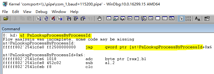

使用WinDBG观察,会发现挂钩后原函数已经被替换掉了,而被替换的地址就是我们自己的MyPsLookupProcessByProcessId函数。
当你尝试使用任务管理器结束掉lyshark.exe进程时,则会提示拒绝访问。
