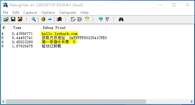

那么该如何调用呢?调用其实很容易,首先调用lde_init()函数将功能载入到内存,然后通过lde_disasm()直接调用功能,在调用时第一个参数传入需要计算的内存地址,第二个参数是位数,如果传入0则表示计算32位汇编汇编,如果传入64则计算64位汇编长度。

	// 计算第一条汇编指令长度
	INT asm_len = lde_disasm(addr, 64);
	DbgPrint("第一条指令长度: %d \n", asm_len);
	Driver->DriverUnload = UnDriver;
	return STATUS_SUCCESS;
运行上方的驱动程序,即可得到PsLookupProcessByProcessId函数第一条指令的实际长度,输出效果如下;

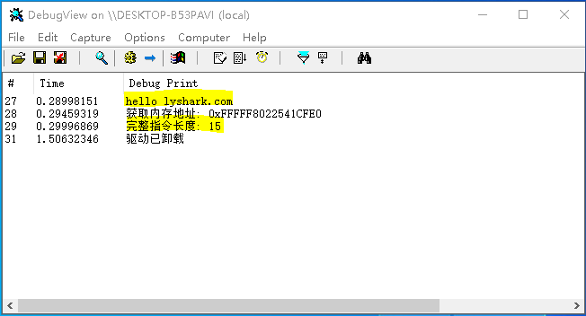

如果我们需要Hook挂钩则最常用的就是填充JMP跨4G跳转,该指令占用14个字节的内存长度,但我们无法保证14个字节就是一个完整的指令长度,有可能指令会被截断从而导致执行异常,此时必须得到完整指令的长度,指令长度就需要大于等于14,所以代码中的计算应该这样来实现。

// 得到完整指令长度,避免截断
ULONG GetFullPatchSize(PUCHAR Address)
	ULONG LenCount = 0, Len = 0;
	// 至少需要14字节
	while (LenCount <= 14)
		Len = lde_disasm(Address, 64);
		Address = Address + Len;
		LenCount = LenCount + Len;
	return LenCount;
NTSTATUS DriverEntry(IN PDRIVER_OBJECT Driver, PUNICODE_STRING RegistryPath)
	DbgPrint("hello lyshark.com \n");
	// 初始化反汇编引擎
	lde_init();
	UNICODE_STRING unstr;
	PVOID addr;
	RtlInitUnicodeString(&unstr, L"PsLookupProcessByProcessId");
	addr = MmGetSystemRoutineAddress(&unstr);
	DbgPrint("获取内存地址: 0x%p \n", addr);
	ULONG count = GetFullPatchSize(addr);
	DbgPrint("完整指令长度: %d \n", count);
运行这个驱动程序,计算得到的结果与上图作比较,此处得到的才是一个完整的指令长度;
