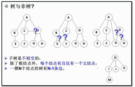

3. 由此可以看出来树的定义是递归的!
子树与子树之间是不能有交集的,否则就不是树的结构!

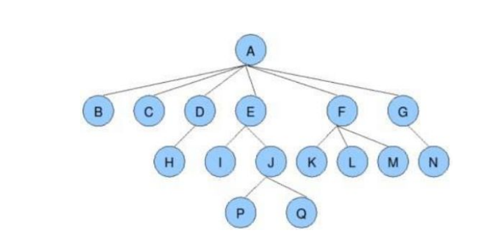

2.树的相关概念
在·
1. 节点的度:一个节点所含有的子树的个数称为该节点的度!例如A的度就是6,因为A有6个子树
度的概念是相对于节点而言的,每个节点都有属于它的度!子树要整体的去看(或者直接看该节点的分支有几个)例如E包括它以下的所有节点都是属于A的一颗子树!但是I,还有J以下的所有节点是属于E的两颗子树!
2. 叶节点或终端节点:度为0的节点就是叶节点(终端节点),例如H,I,P,Q,K,L.......
3. 非终端节点或者分支节点:度不为0的节点 ,与叶节点(终端节点)相对的概念。例如:E,J,F,G.....
4. 父节点或双亲节点:含有子节点的节点就是其子节点的父节点(双亲节点)。
父节点与子节点身份同时存在不冲突!例如E是,I,J这两个节点的父节点,又是A的子节点!
5. 子节点或孩子节点:一个节点含有的子树的节点称之为该节点的子节点
说实话这句话说的挺绕的,其实就是这个节点上面连着一个节点,这就是上面那个节点的子节点
6. 兄弟节点:有同一个父节点的节点彼此之间就是兄弟节点
有同一个爸就是兄弟!
7. 树的度:一棵树中,最大节点的度称之为该树的度。例如上面的树的度就是6.
每个节点都有属于它自己的度!而其中最大的那个度就是该树的度!(那个度不一定存在于根节点!)
8. 节点的层次:从根开始定义起,根为第1层,根的子节点为第2层,以此类推
从根节点开始数起!是下面概念的基础
9. 树的高度或深度:树中节点的最大层次; 如上图:树的高度为4
10. 堂兄弟节点:双亲在同一层的节点互为堂兄弟;如上图:H、I互为兄弟节点
11. 节点的祖先:从根到该节点所经分支上的所有节点;如上图:A是所有节点的祖先
再例如E是 I,J,P,Q的祖先,但是不是K,L的祖先,因为E的分支没有经过K.L。
12. 子孙:以某节点为根的子树中任一节点都称为该节点的子孙。如上图:所有节点都是A的子孙
子,父,祖先,子孙这几个概念互不冲突,可以同时存在于一个节点,只是可能对象不一样!

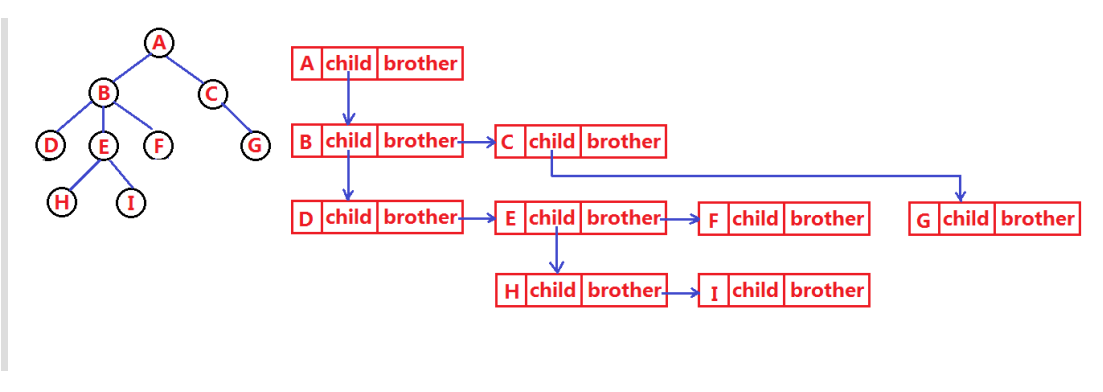

所以引入了一种新结构!左孩子右兄弟!
typedef int DateType;
struct TreeNode
struct TreeNode* Child;// 第一个孩子结点
struct TreeNode* brother;// 指向其下一个兄弟结点
DateType date;//存储数据!
如图:A指向它的第一个孩子B,因为A没有兄弟则兄弟指向空!
然后再B指向它的第一个孩子,然后指向它的兄弟C
这样子就可以通过兄弟找兄弟!
该结构的运用!

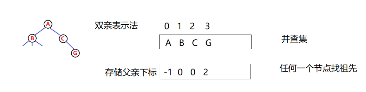

初次之外还有一个双亲表示法
这种方式方便找祖先!

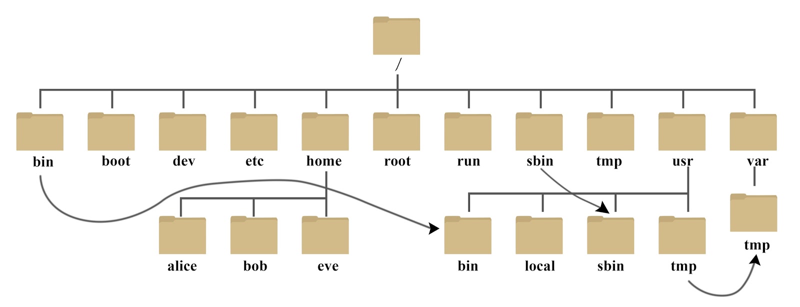

4.树在实际中的运用(表示文件系统的目录树结构)
