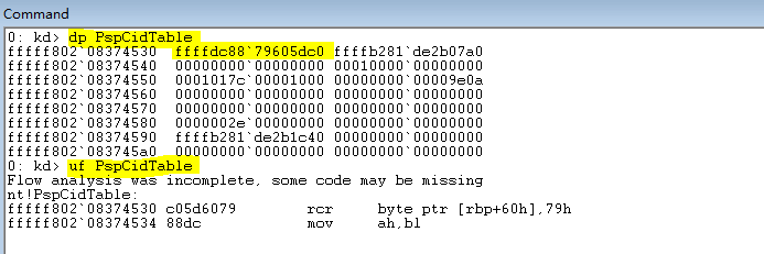

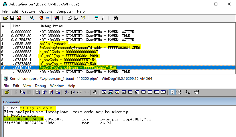

首先第一步先要得到PspCidTable函数内存地址,输入dp PspCidTable即可得到,如果在程序中则是调用MmGetSystemRoutineAddress取到。

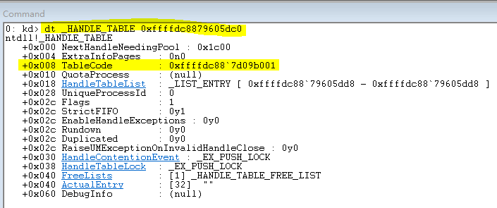

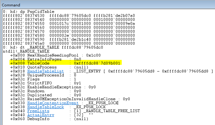

PspCidTable是一个HANDLE_TALBE结构,当新建一个进程时,对应的会在PspCidTable存在一个该进程和线程对应的HANDLE_TABLE_ENTRY项。在windows10中依然采用动态扩展的方法,当句柄数少的时候就采用下层表,多的时候才启用中层表或上层表。
接着我们解析ffffdc88-79605dc0这个内存地址,执行dt _HANDLE_TABLE 0xffffdc8879605dc0得到规范化结构体。

如上图所示TableCode是指向句柄表的指针,低二位(二进制)记录句柄表的等级:0(00)表示一级表,1(01)表示二级表,2(10)表示三级表。这里的 0xffffdc88-7d09b001 就说名它是一个二级表。

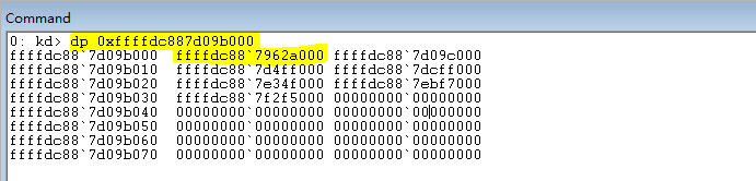

我们对 0xffffdc88-7d09b001 抹去低二位,输入dp 0xffffdc887d09b000 输出的结果就是一张二级表,里面存储的就是一级表指针。

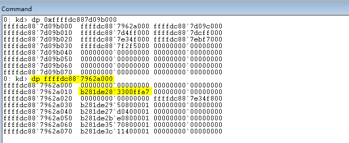

继续查看第一张一级表,输入dp 0xffffdc887962a000命令,我们知道一级句柄表是根据进程或线程ID来索引的,且以4累加,所以第一行对应id = 0,第二行对应id = 4。根据尝试,PID = 4的进程是System
所以此处的第二行0xb281de28-3300ffa7就是加密后的System进程的EPROCESS结构,对于Win10系统来说解密算法(value >> 0x10) & 0xfffffffffffffff0是这样的,我们通过代码计算出来。

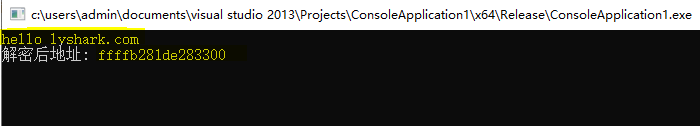

	ULONG64 ul_recode = 0xb281de283300ffa7;
	ULONG64 ul_decode = (LONG64)ul_recode >> 0x10;
	ul_decode &= 0xfffffffffffffff0;
	std::cout << "解密后地址: " << std::hex << ul_decode << std::endl;
	getchar();
	return 0;
运行程序得到如下输出,即可知道System系统进程解密后的EPROCESS结构地址是0xffffb281de283300

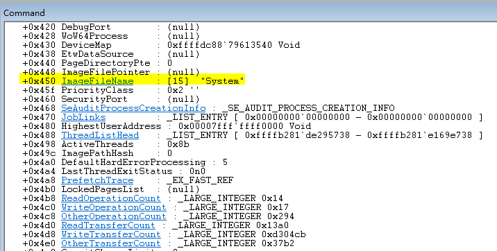

回到WinDBG调试器,输入命令dt _EPROCESS 0xffffb281de283300解析以下这个结构,输出结果是System进程。

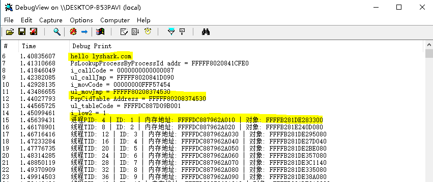

	ULONG64 tableAddr = 0;
	get_PspCidTable(&tableAddr);
	DbgPrint("PspCidTable Address = %p \n", tableAddr);
	Driver->DriverUnload = UnDriver;
	return STATUS_SUCCESS;
运行后即可得到动态地址,我们可以验证一下是否一致:

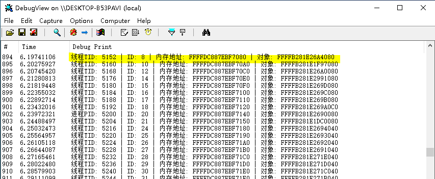

		i_id = i * 4 + 1024 * index1 + 512 * index2 * 1024;
		if (PsLookupProcessByProcessId(i_id, &p_eprocess) == STATUS_SUCCESS)
			DbgPrint("进程PID: %d | ID: %d | 内存地址: %p | 对象: %p \n", i_id, i, BaseAddr + i * 0x10, ul_decode);
		else if (PsLookupThreadByThreadId(i_id, &p_ethread) == STATUS_SUCCESS)
			DbgPrint("线程TID: %d | ID: %d | 内存地址: %p | 对象: %p \n", i_id, i, BaseAddr + i * 0x10, ul_decode);

运行如上完整代码,我们可以在WinDBG中捕捉到枚举到的进程信息:
线程信息在进程信息的下面,枚举效果如下:
至此文章就结束了,这里多说一句,实际上ZwQuerySystemInformation枚举系统句柄时就是走的这条双链,枚举系统进程如果使用的是这个API函数,那么不出意外它也是在这些内核表中做的解析。
