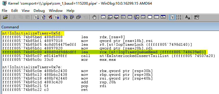

那么这个简单的特征码扫描函数该如何使用,这里我们就用《驱动开发:内核枚举IoTimer定时器》中枚举IopTimerQueueHead链表头部地址为案例进行讲解,如果你忘记了如何寻找链表头部可以去前面的文章中学习,这里只给出实现流程。
我们首先通过MmGetSystemRoutineAddress得到IoInitializeTimer首地址,然后在偏移长度为0x7e范围内搜索特征码48 8d 0d特征,其代码可以总结为如下样子。

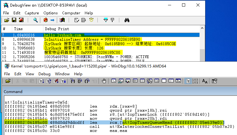

	// 开始搜索,找到后返回首地址
	ptr = SearchSpecialCode(StartSearchAddress, size, pSpecialCode, ulSpecialCodeLength);
	DbgPrint("搜索特征码首地址: 0x%p \n", ptr);

代码运行后你会发现可以直接定位到我们所需要的位置上,如下图所示:

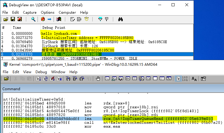

如上图可以看到,这个特征码定位函数返回的是内存地址,而我们需要得到地址内的数据,此时就需要提取以下。
例如当指令是:
fffff80206185c00 488d0dd9ddcdff  lea rcx,[nt!IopTimerQueueHead (fffff80205e639e0)]
那么就需要RtlCopyMemory跳过前三个字节,并在第四个字节开始取数据,并将读入的数据放入到IopTimerQueueHead_LyShark_Code变量内。

	// 开始搜索,找到后返回首地址
	// 提取特征
	// fffff802`06185c00 488d0dd9ddcdff  lea     rcx,[nt!IopTimerQueueHead (fffff802`05e639e0)]
	ULONG64 iOffset = 0;
	ULONG64 IopTimerQueueHead_LyShark_Code = 0;
	__try
		// 拷贝内存跳过lea,向后四字节
		RtlCopyMemory(&iOffset, (ULONG64)ptr + 3, 4);
		// 取出后面的IopTimerQueueHead内存地址 LyShark.com
		IopTimerQueueHead_LyShark_Code = iOffset + (ULONG64)ptr + 7;
		DbgPrint("提取数据: 0x%p \n", IopTimerQueueHead_LyShark_Code);
	__except (1)
		DbgPrint("[LySHark] 拷贝内存异常 \n");
这样即可得到我们所需要的地址,如下结果所示:
