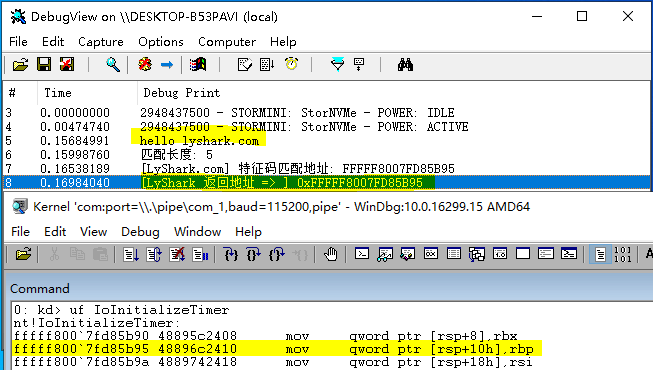

我们继续,首先实现特征码字符串的解析与扫描实现此处UtilLySharkSearchPattern函数就是LyShark封装过的,这里依次介绍一下参数传递的含义。
  • pattern 用于传入一段字符串特征值(以\x开头)
  • len 代表输入特征码长度(除去\x后的长度)
  • base 代表扫描内存的基地址
  • size 代表需要向下扫描的长度
  • ppFound 代表扫描到首地址以后返回的内存地址
这段代码该如何使用,如下我们以定位IoInitializeTimer为例,演示UtilLySharkSearchPattern如何定位特征的,如下代码pattern变量中就是我们需要定位的特征值,pattern_size则是需要定位的特征码长度,在address地址位置向下扫描128字节,找到则返回到find_address变量内。

	// 返回匹配长度5
	CHAR pattern[] = "\x48\x89\x6c\x24\x10";
	PVOID *find_address = NULL;
	int pattern_size = sizeof(pattern) - 1;
	DbgPrint("匹配长度: %d \n", pattern_size);
	// 得到基地址
	PVOID address = GetIoInitializeTimerAddress();
	// 扫描特征
	NTSTATUS nt = UtilLySharkSearchPattern((PUCHAR)pattern, pattern_size, address, 128, &find_address);
	DbgPrint("[LyShark 返回地址 => ] 0x%p \n", (ULONG64)find_address);
	Driver->DriverUnload = UnDriver;
	return STATUS_SUCCESS;
运行驱动程序完成特征定位,并对比定位效果。

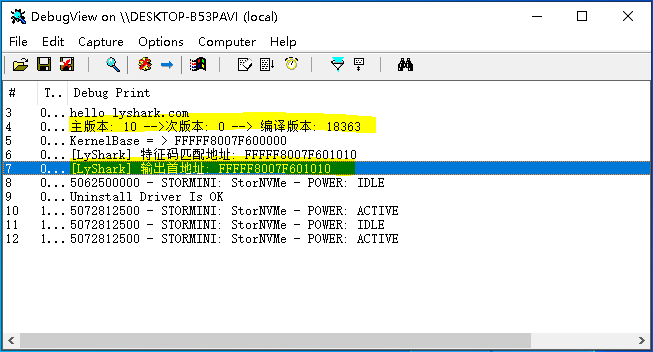

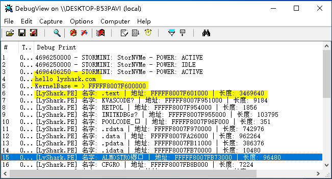

如上述所示定位函数我们已经封装好了,相信你也能感受到这种方式要比使用数组更方便,为了能定位到内核PE结构我们需要使用RtlImageNtHeader来解析,这个内核函数专门用来得到内核程序的PE头部结构的,在下方案例中首先我们使用封装过的LySharkToolsUtilKernelBase函数拿到内核基址,如果你不懂函数实现细节请阅读《驱动开发:内核取ntoskrnl模块基地址》这篇文章,拿到基址以后可以直接使用RtlImageNtHeader对其PE头部进行解析,如下所示。
// 署名权
// right to sign one's name on a piece of work
// PowerBy: LyShark
// Email: me@lyshark.com
#include "lyshark.h"
// 定义全局变量
static PVOID g_KernelBase = 0;
static ULONG g_KernelSize = 0;

运行这段驱动程序,你会得到当前内核的所有PE节信息,枚举效果如下所示。

	if (Version.dwMajorVersion == 10)
		// 如果是 win10 18363 则匹配特征
		if (Version.dwBuildNumber == 18363)
			CHAR pattern[] = "\x48\x89\x5c\x24\x08";
			ByLySharkComUtilScanSection(".text", (PUCHAR)pattern, 0xCC, pattern_size, (PVOID *)&m_MiProcessLoaderEntry);
			DbgPrint("[LyShark] 输出首地址: %p", m_MiProcessLoaderEntry);
代码中首先判断系统主版本windows 10 18363如果是则执行匹配,只匹配.text也就是代码段中的数据,当遇到0xcc时则取消继续,否则继续执行枚举,程序输出效果如下所示。

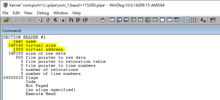

在WinDBG中输入命令!dh 0xfffff8007f600000解析出内核PE头数据,可以看到如下所示,对比无误。
