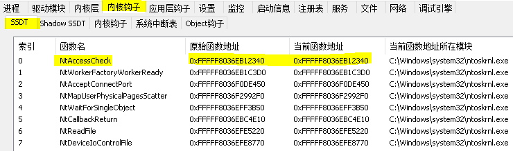

看一款闭源ARK工具的枚举效果:

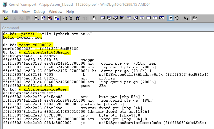

首先第一步通过rdmsr C0000082 MSR寄存器得到KiSystemCall64Shadow的函数地址,计算KiSystemCall64Shadow与KiSystemServiceUser偏移量,如下图所示。
  • 得到相对偏移6ed53180(KiSystemCall64Shadow) - 6ebd2a82(KiSystemServiceUser) = 1806FE
  • 也就是说 6ed53180(rdmsr) - 1806FE = KiSystemServiceUser

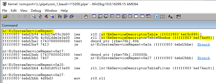

如上当我们找到了KiSystemServiceUser的地址以后,在KiSystemServiceUser向下搜索可找到KiSystemServiceRepeat里面就是我们要找的SSDT表基址。
其中fffff8036ef8c880则是SSDT表的基地址,紧随其后的fffff8036ef74a80则是SSSDT表的基地址。

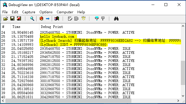

如上代码中所提及的步骤我想不需要再做解释了,这段代码运行后即可输出SSDT表的基址。

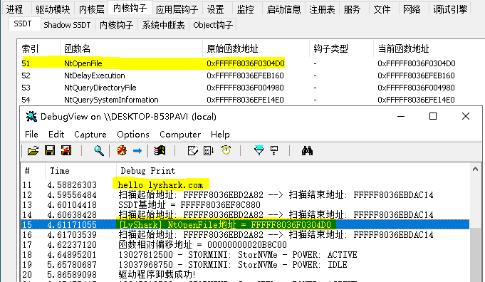

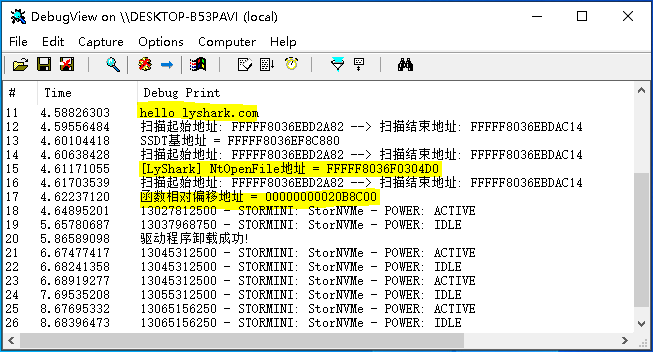

运行后即可得到SSDT下标为51的函数也就是得到NtOpenFile的绝对地址和相对地址。
你也可以打开ARK工具,对比一下是否一致,如下图所示,LyShark的代码是没有任何问题的。
