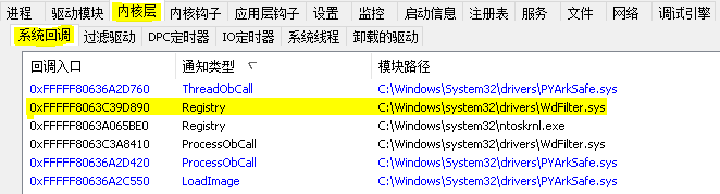

我们来看一款闭源ARK工具是如何实现的:

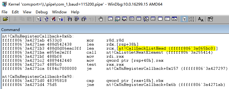

注册表系统回调的枚举需要通过特征码搜索来实现,首先我们可以定位到uf CmUnRegisterCallback内核函数上,在该内核函数下方存在一个CallbackListHead链表节点,取出这个链表地址。
当得到注册表链表入口0xfffff8063a065bc0直接将其解析为_CM_NOTIFY_ENTRY即可得到数据,如果要遍历下一个链表则只需要ListEntryHead.Flink向下移动指针即可。

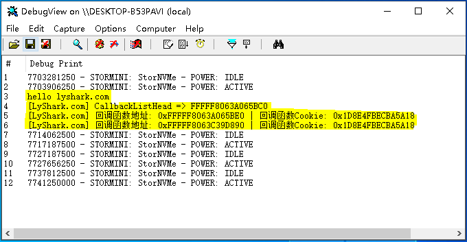

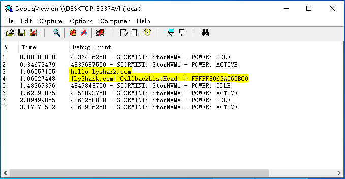

运行这段代码,并可得到注册表回调入口地址,输出效果如下所示:
得到了注册表回调入口地址,接着直接循环遍历输出这个链表即可得到所有的注册表回调。

最终运行这个驱动程序,输出如下效果:
目前系统中有两个回调函数,这一点在第一张图片中也可以得到,枚举是正确的。
