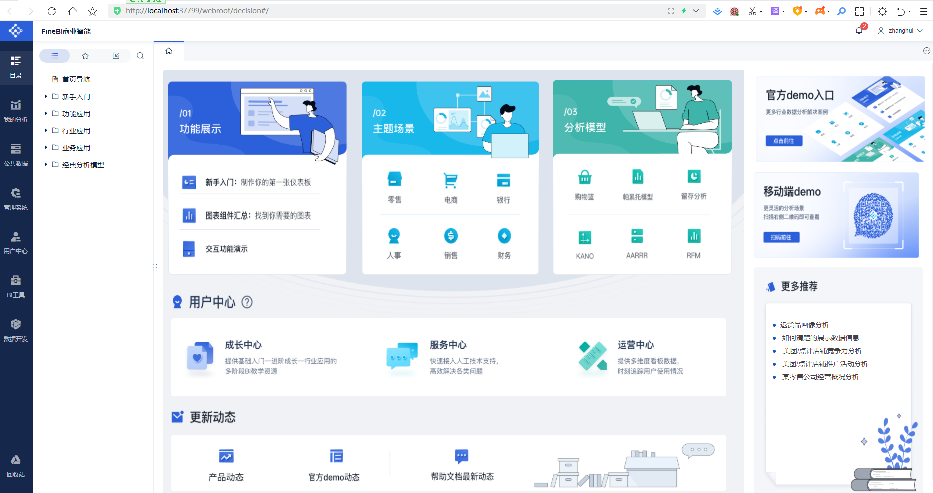

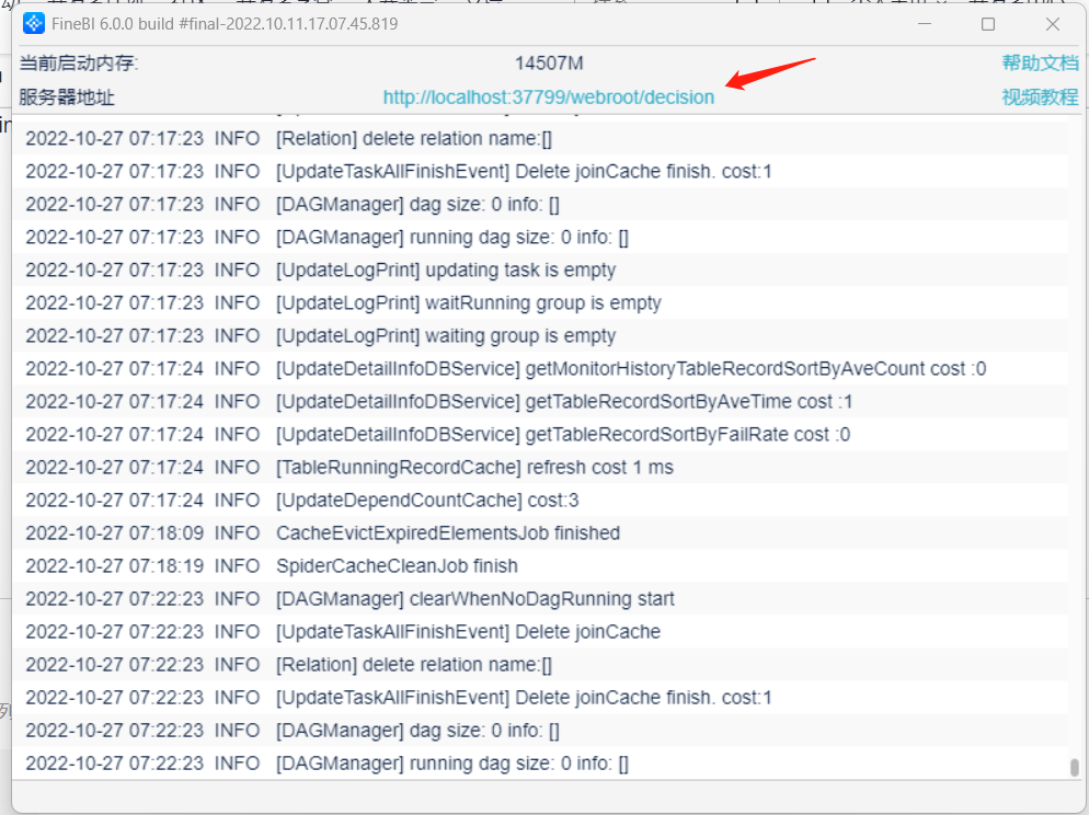

点击桌面上的FineBI图标,启动FineBI:
系统会自动打开下图箭头所指的网页:
如果你一不小心关闭了网页,可以点击箭头中的链接重新打开这个页面:

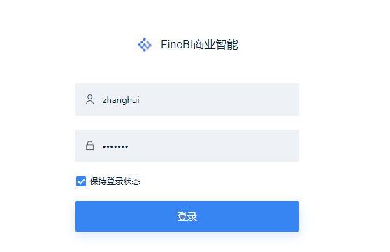

如果没有登录,会让你输入用户名密码登录:
如果以前选择了保持登录状态,会直接打开首页。登录之后也会进入首页。

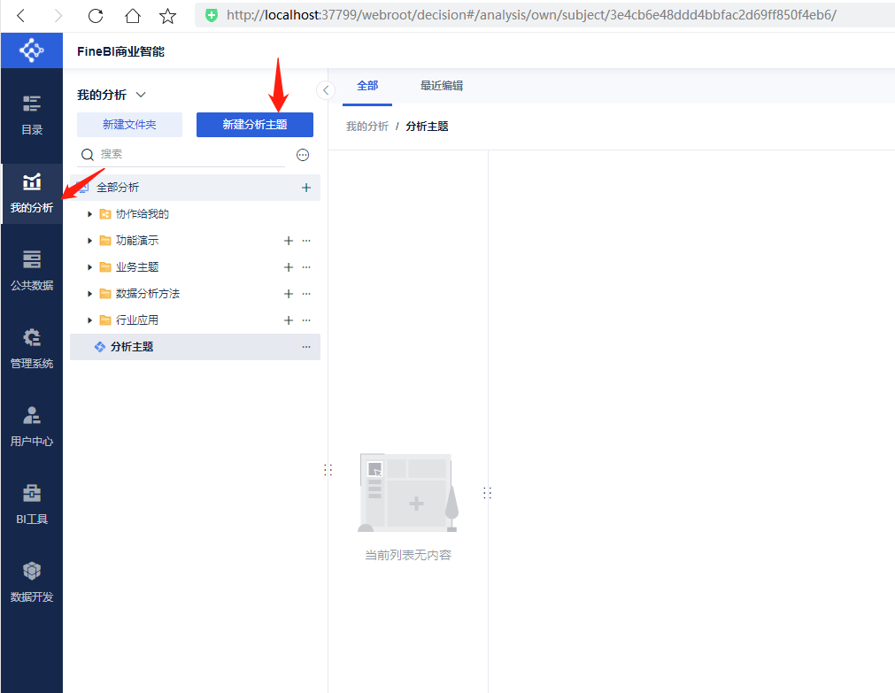

点击左边 我的分析,然后点击右边的 新增分析主题:

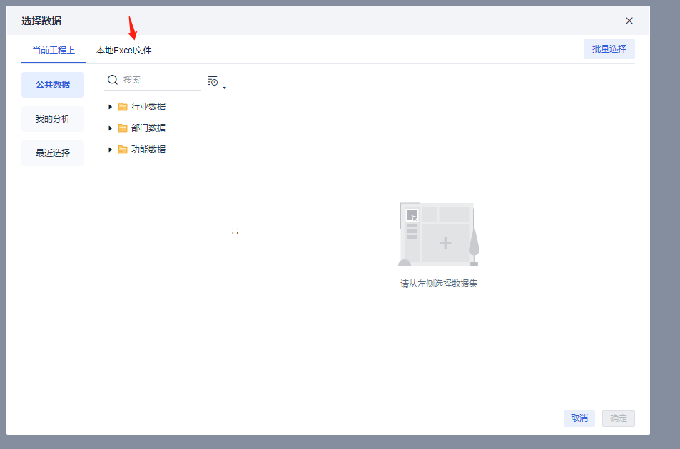

系统会出现弹出一个新的选择数据窗口:

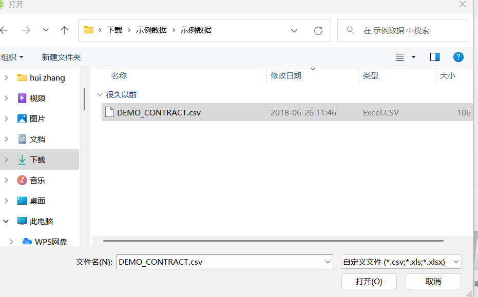

我们这次选择样例的excel代码:

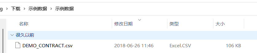

下载 https://help.fanruan.com/finebi6.0/doc-download-/finebi/uploads/file/20220617/%E7%A4%BA%E4%BE%8B%E6%95%B0%E6%8D%AE.zip
将zip文件解压,会得到一个csv文件:

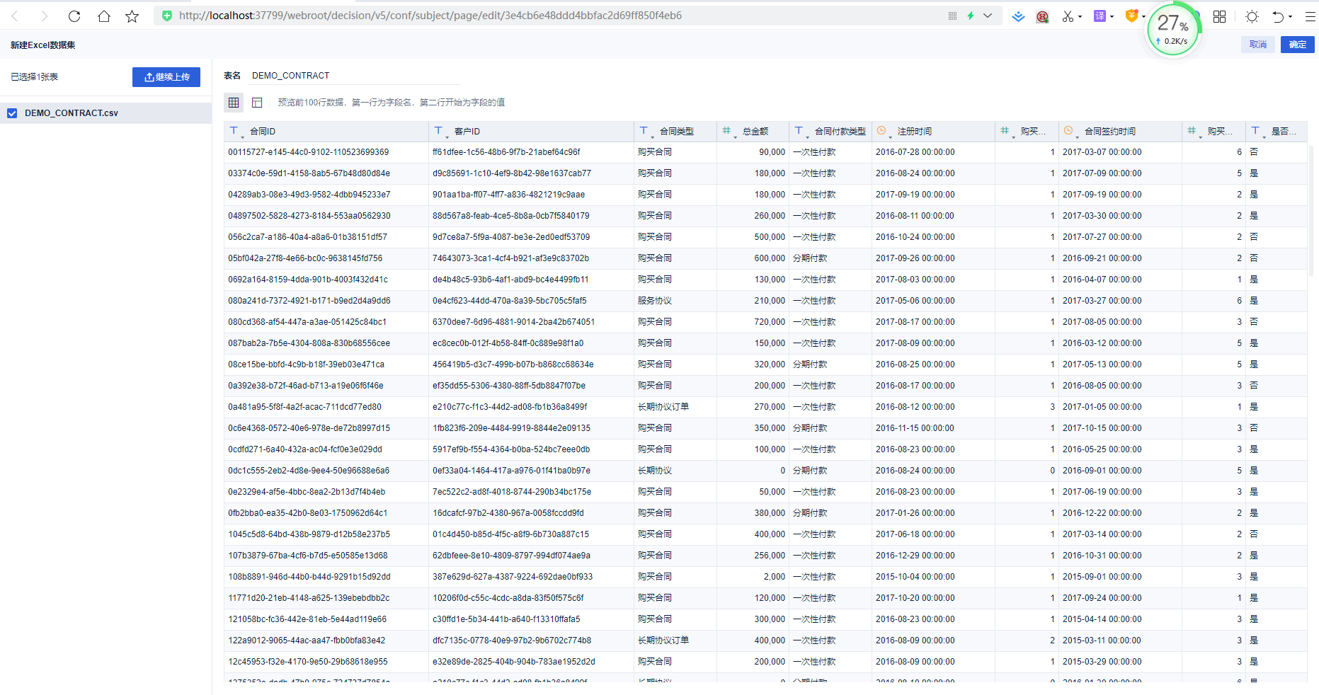

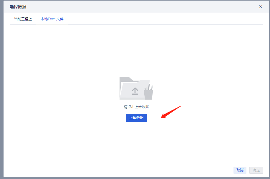

在前面的窗口中选择 本地excel文件:
点击上传数据:
耐心等待数据加载完毕:

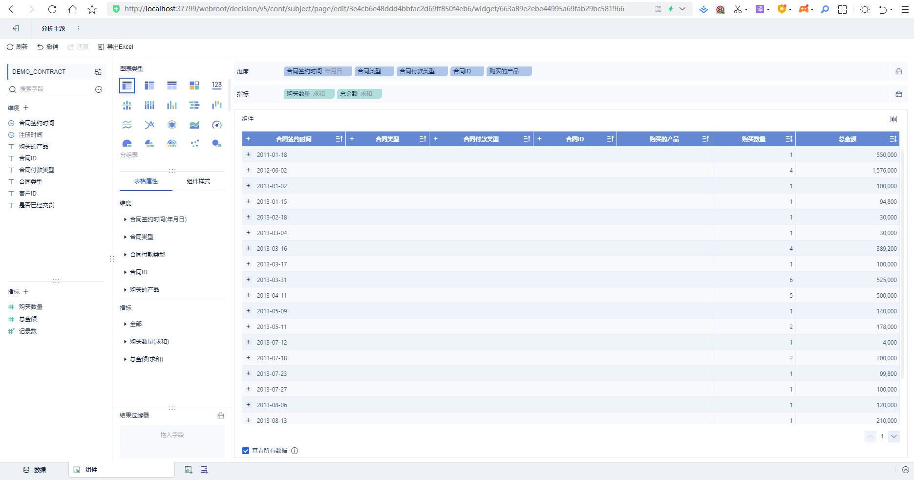

1、制作 分组表 组件
点击下方箭头所指的组件:
将左边维度中的某些列拉到右边的维度栏,将左边指标中的某些列拉到右边的指标栏,可以看到右边会显示相关的数据。
双击左下角的组件两个字,可以将组件名称改名为:合同明细表。
这就完成了第一个组件的制作。

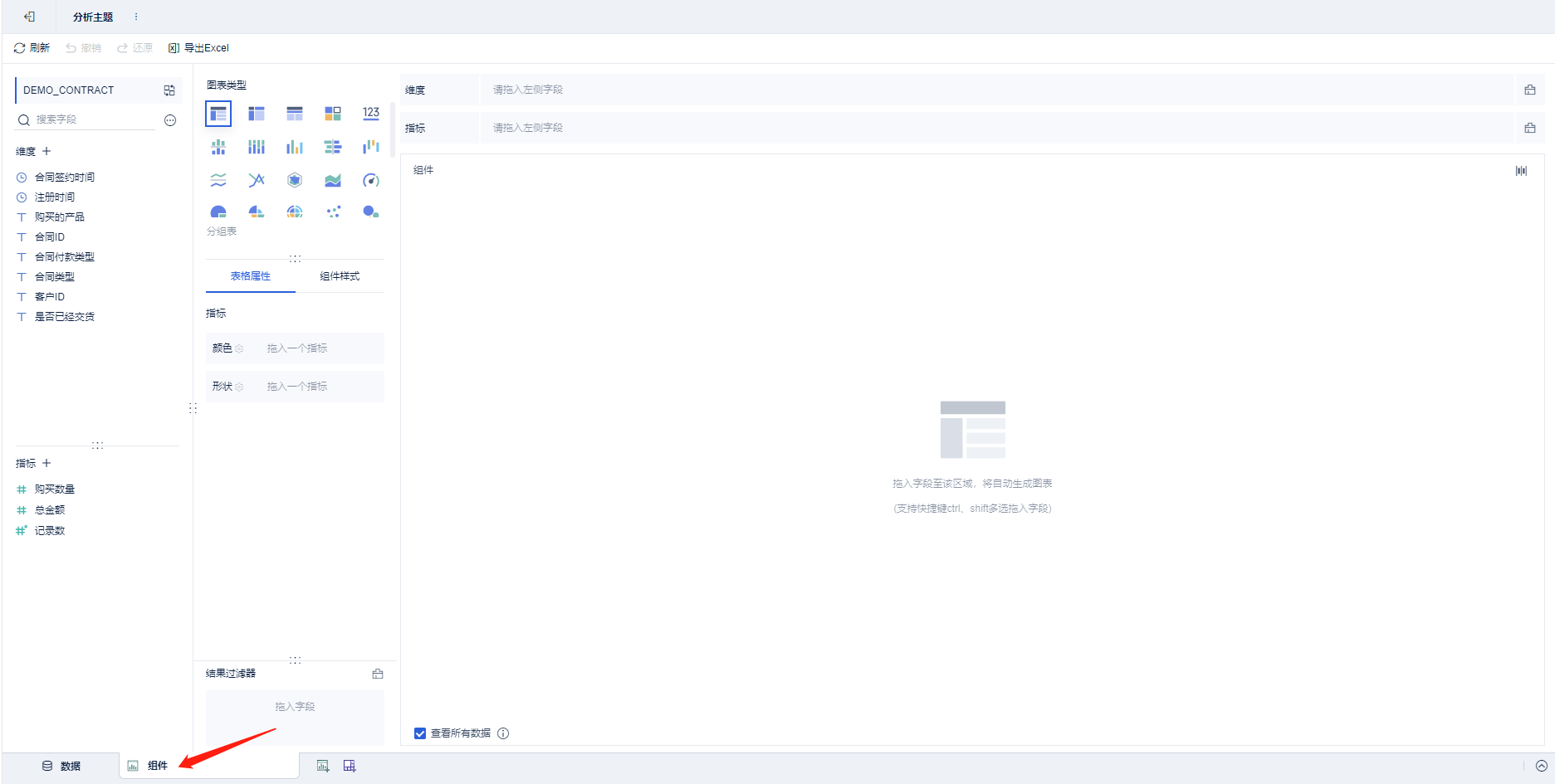

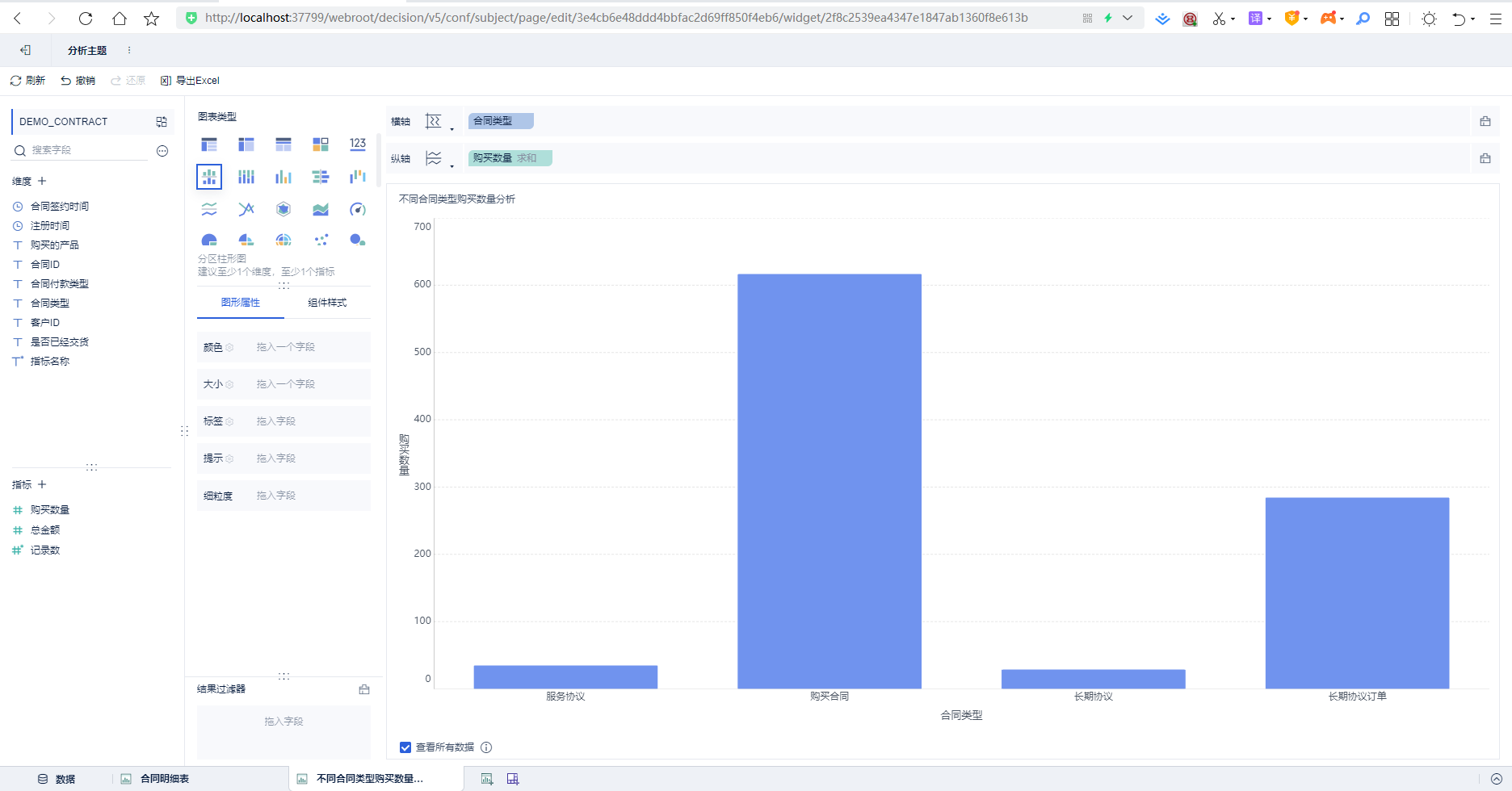

2、制作 分区柱形图 组件
点击组件右边的 添加组件的按钮(右边绿色带加号的小按钮),会生成一个新的组件sheet。
选择图标类型为第二行第一个:分区柱形图。
同样的,将维度的 合同类型拉到横轴,将指标的购买数量拉到 纵轴,并点击组件名称,修改组件名称为 不同合同类型购买数量,右边就会显示如下的柱状图:

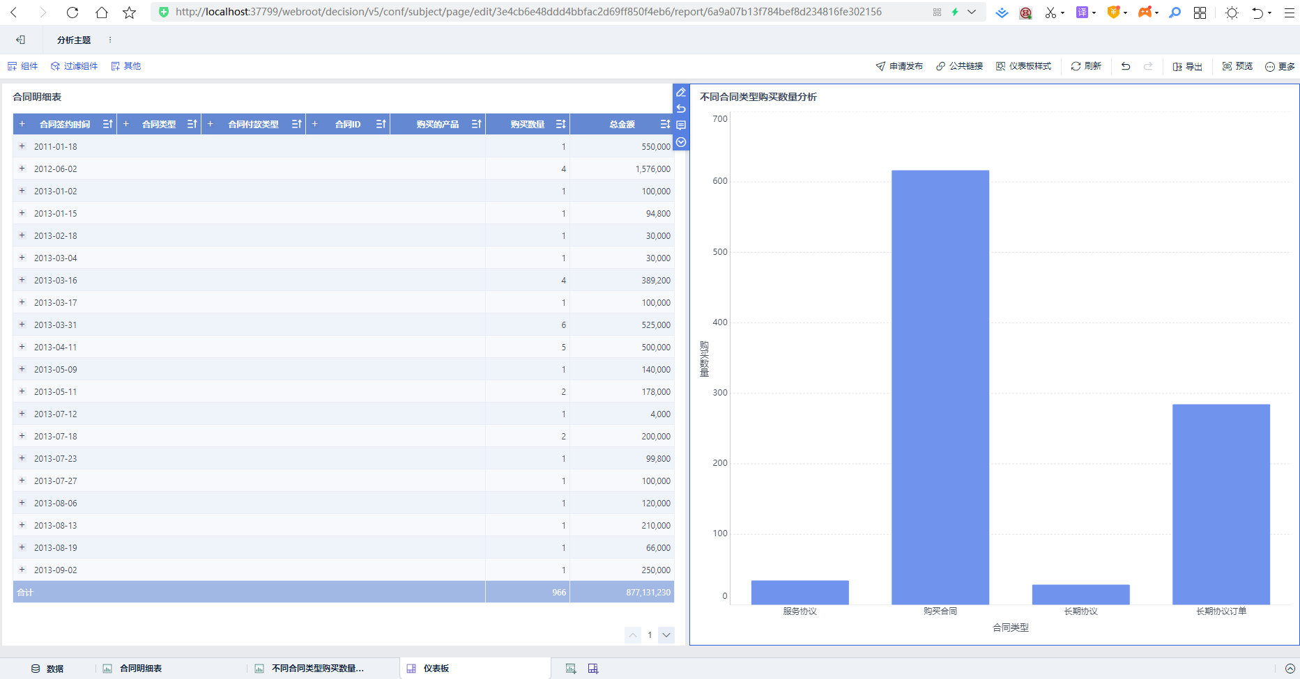

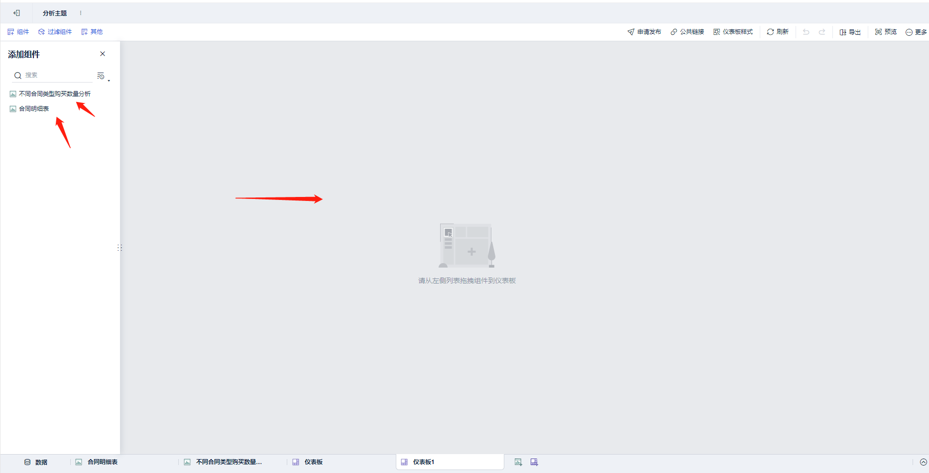

3、制作 仪表盘
为了将刚才的两个组件放在一起,我们需要添加仪表盘。
点击组件右边的 添加仪表盘的按钮(右边蓝色带加号的小按钮,就是添加组件按钮右边那个小按钮),会生成一个仪表盘的sheet。
可以将左边制作好的组件拖到右边,并调整好位置,如下图所示:
这就完成了仪表盘的制作。

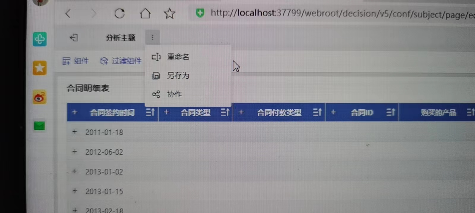

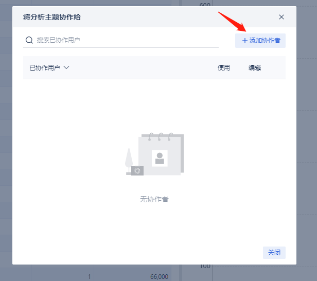

我们可以把制作好的分析主题发布给其他人:
点击分析主题右边的...按钮:
点击协作:

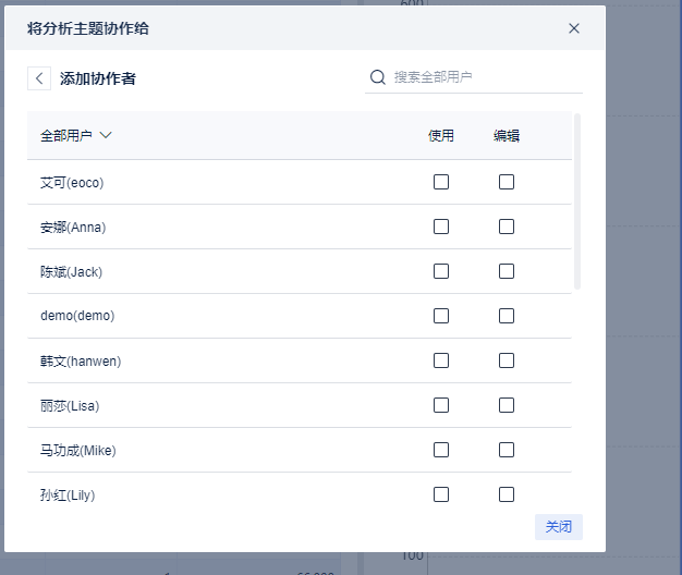

点击添加协作者:
选择相关的人员(需要是在FineBI内的用户),复选使用或者编辑框,即可让相关人查看或者编辑相关的分析主题。
