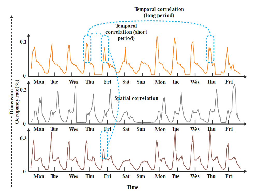

时间相关性
时间相关性指多维时间序列中,同一维度的数据点前后时间的相关性,从宏观上体现在该维度的周期性和趋势性。以下图为例,下图是加州湾区的三条道路拥堵程度的时序数据。可以清楚的看到,每一个维度都存在明显的周期性,这种周期性即被归为时间相关性。
空间相关性
空间相关性指的是多维时间序列中,不同维度之间的相关性。从上图可以看到,维度1和维度3的拥堵程度尖峰的发生时间存在很强的相似性,这种相似性在本文中被归为空间相关性。

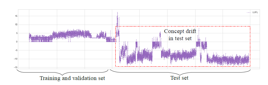

在工程实现中,平稳性一般指宽平稳或循环平稳,即分布的均值以及自相关函数不随时间变化或随时间周期变化。平稳性是自回归预测的潜在假设,当数据非平稳时,预测值可能发生巨大偏差。在时序数据中,非平稳数据是很常见的,例如下图ETT数据集中,数据前后,均值发生较大变化,是典型非平稳数据。常见的预测算法,例如ARIMA采取差分的方式迫使数据平稳。

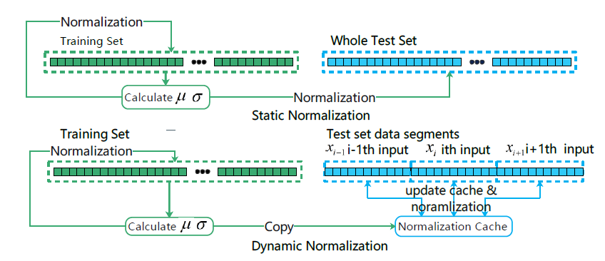

在设计算法网络之前,首先需要保证网络输入数据的平稳性,即需要限制数据输入的波动范围。ARIMA等算法采取差分的方式做平稳性保证,然而,差分的方式会使噪声叠加,增大噪声干扰。本文提出利用动态归一化(dynamic normalization)的方式对数据进行平稳性保证。
如上图所示,一般的时序归一化方法如上图的上半部分所示,数据分为训练集合测试集两部分,在归一化的过程中,首先计算训练集的均值方差,并用该均值方差归一化训练集自身。在测试集上,则利用训练集的均值方差归一化测试集。这种做法存在的问题是,当数据非平稳时,测试集的值域可能合训练集差距较大,导致测试集上的预测结果非常差。并且此种归一化并未考虑到时序数据的特性,在测试集上,数据实际上是按照滑动窗口顺序输入神经网络进行预测的,滑动窗口之前的所有数据应该被视为已知并可用于帮助后续预测。
基于以上分析,我们提出动态归一化策略。首先,在训练集上,动态归一化与传统归一化采用相同的策略,即训练集计算整体均值方差并用它来归一化自己。在测试集上,归一化过程以网络输入的滑动窗口为单位。如上图下半部分所示,算法维持一个动态的均值,方差,其初始值为训练集的均值方差。每当一个滑动窗口的数据进入归一化算法,首先该算法利用滑动窗口的数据更新当前的均值方差,并用该均值方差归一化滑动窗口的预测输入。该方法的好处是可以动态保证神经网络输入数据的范围,确保输入数据的平稳性,同时不会引入多余噪声。

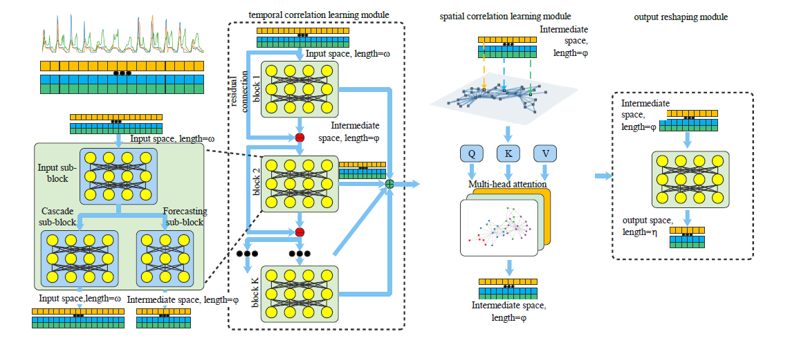

本文的预测网络结构MARINA如上图所示,整个网络结构分为三个模块,时间相关性模块,空间相关性模块,输出整形模块。
在时间相关性学习中,一般的备选网络结构包含MLP,RNN (GRU, LSTM),TCN,attention等结构。经过在多个数据集上的多次实验对比,我们选择了最高效,预测准确率最高的MLP,即全连接神经网络。为了增加网络的深度以学习到更复杂的时序波形,我们采取了残差连接的方式,把多个MLP模块连接到了一起。具体每个模块之间的传播方式可参见文中的公式3,4,5。
空间相关性模块
需要注意的是,时间相关性模块中,数据点信息的传播仅仅集中在了时间维度上,不同维度之间的信息并没有进行交互。在多维时间序列中,不同维度的数据常常具有相关性,利用好这些相关性可以增加预测准确度。因此,在时间相关性模块后,我们设计了空间相关性模块,我们把时间相关性模块的输出中的每一维度视为视为图中的一个节点,并送入self-attention网络中进行空间相关性学习。在图学习中,信息在图的每个节点中相互传播,以达到学习不同维度相似性的目的。空间相关性模块的传播公式可以参考文中的公式6,7,8。
输出整形模块
预测输出需要调整到用户需要的长度,因此,在网络的尾部我们加入了一个输出整形模块,这个整形模块由一个MLP模块构成,对时间维度进行操作,把时间维度的长度整形到需要的长度。

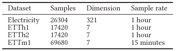

预测实验中,我们采用了ETT等三个数据集加上electricity数据集。

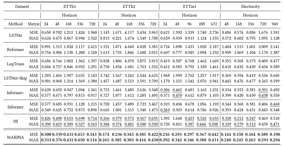

在实验结果中,我们利用MSE, MAE两个指标来评估算法预测的准确度。预测长度我们测试了端序列预测24步到长序列预测960步。粗体代表最佳结果,下划线数据代表第二好的结果。
从实验结果可以看出,在所有指标上,MARINA的性能都超过了对比算法。值得一提的是HI算法的性能也超过了绝大部分对比算法。对于这一现象,我们认为是由数据导致,ETT数据集普遍都由很轻的非平稳性,以上其他的对比算法都没有对非平稳数据做处理,导致无法获得合理的预测值。

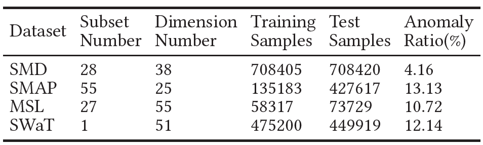

异常检测实验中,我们采用了SMD, SMAP, MSL以及SMAP四个经典数据集。
对比算法中同样包含了近几年提出的著名检测算法,包含AE, EncDec-AD, GANomaly, LSTM-NDT, DAGMM, LSTM-VAE, BeatGan, OmniAnomaly, DAEMON算法。

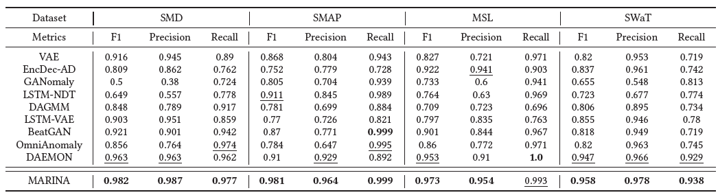

在实验结果中,我们利用F1-score, Precision, Recall三个异常检测的准确度。
从实验结果来看,MARINA在F1-score指标上可以击败所有的对比算法。

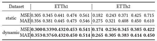

归一化策略
在归一化策略的消融性实验中我们对比了算法在ETTh1, ETTh2数据集上的预测结果。
从结果中可以看出,利用动态归一化策略的预测结果均好于用普通静态归一化的预测结果。这种性能提升在ETTh2数据集上尤为明显,原因是ETTh2数据集的非平稳性更加明显。

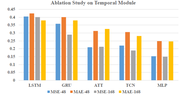

时间相关性模块
为了证实MLP模块在时间相关性学习中的有效性,我们把MLP模块替换成了LSTM, GRU, attention, TCN四种模块,并与MLP做对比。
对比效果如上图所示,其中LSTM和GRU的预测效果最差,attention, TCN效果相当,但都低于MLP的预测效果。

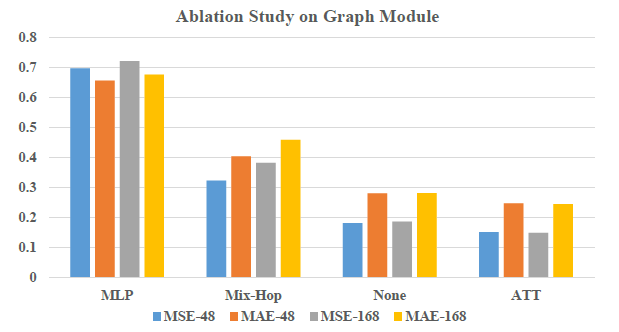

空间相关性模块的原理是让信息在不同维度之间传递以学习不同维度之间的相关性。在对比实验中,我们对比了其余三种空间相关性模块的实现方案:MLP网络,Mix-Hop网络,无空间相关性模块。
从上图的对比效果可以看出,MLP, Mix-Hop在空间相关性学习中甚至起到了反向效果,性能比没有空间相关性模块还差。self-attention网络相对于无空间相关性学习性能有一定提升。

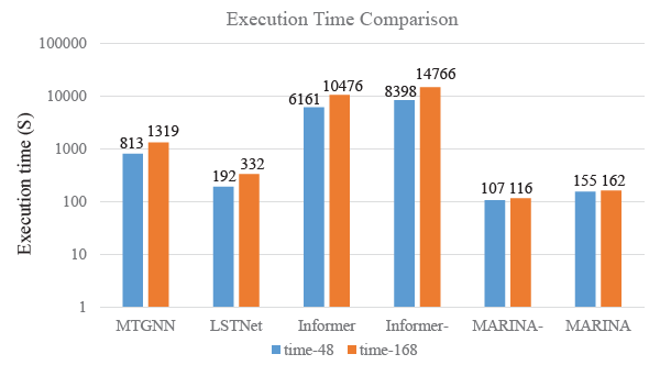

在效率对比中,我们对比了MTGNN, LSTNet, Informer, Informer-, MARINA-, MARINA的训练+预测时间。其中MARINA-是指去掉了图学习模块的MARINA。一般,在有空间相关性的多维时序数据中,图学习才能起到显著效果,在没有明显相关性的多维时序数据中,可以把图学习去掉来减少算法训练,检测时间。
从训练+检测时间对比中可以看出,MARINA相比于主流算法消耗时间最少。在所有算法中,Informer由于其超高的复杂度,训练检测时间最高可以达到MARINA的100倍。
