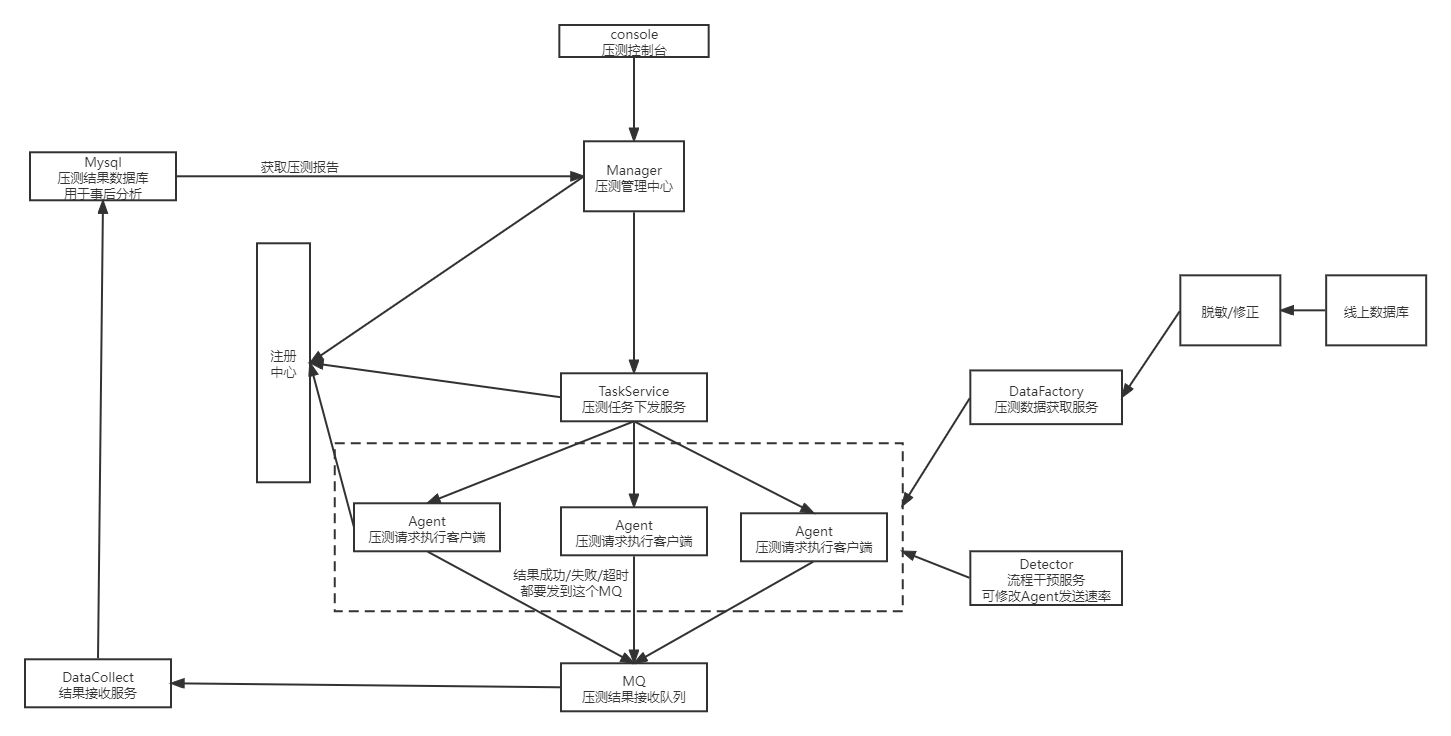

Q: 怎么完整设计这个压测系统的架构?包含哪些角色
A:
该问题参考《超大流量分布式系统架构解决方案》一书中给出的方案,也可以有其他方案。
  1. 压测manager服务, 提供给压测控制者查看和使用的。可以读取mysql数据库获取压测结果情况,或者进行调度指令的下发等。
  2. taskService服务,用于处理调度指令,执行定时调度、即时调度等行为。
  3. Agent 压测请求发送客户端。根据taskService的指令进行发送
  4. DataFactoy,给agent提供脱敏、修改后的压测数据。
  5. MQ, 接收agent压测请求的结果,堆积到队列里提供给DataCollect消费。
  6. DataCollect, 压测结果消费者, 将结果写入到数据库MYSQL。
  7. 注册中心,用于管理和注册上面这些服务。
  8. Detecotr, 流量检测和干预器,可以根据情况即时调整agent的发送速率。
