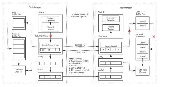

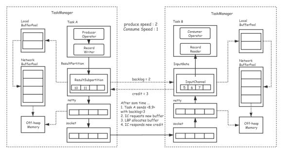

Flink1.5+ 版本引入了基于Credit的流控和反压机制,本质上是将TCP的流控机制从传输层提升到了应用层——InputGate和ResultPartition的层级,从而避免传输层造成阻塞。
仍然是Sender发送速度与Receiver接收速度的比是2:1的情景。Sender端的ResultSubPartition积压了2个缓存的数据,因此会将该批次要发送的数据与backlog size = 2一同发往Receiver。
Receiver收到当前批数据和backlog size之后,会计算InputChannel是否有足够的缓存来接收下一批数据,如果不够,则会去LocalBufferPool/NetworkBufferPool申请缓存,并将credit = 3通知到上游的ResultSubPartition,表示自己能够接收3个缓存的消息。
随着Receiver端的数据不断积压,网络缓存最终被耗尽,因此会反馈给上游credit = 0(相当于TCP滑动窗口中的window = 0),Sender端ResultPartition到Netty的链路会被阻断。按照上一节所述的流程,Sender端的网络缓存会被更快地耗尽,RecordWriter不能再写数据,从而达到反压的效果。

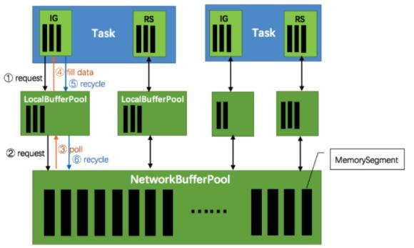

背后的原理:
l TaskManager(TM)启动时,会初始化网络缓冲池(NetworkBufferPool)
默认生成 2048 个内存块(MemorySegment)
网络缓冲池是Task之间共享的
l Task线程启动时,Flink 会为Task的 Input Gate(IG)和 ResultSubpartition(RS)分别创建一个LocationBufferPool
n LocationBufferPool的内存数量由Flink分配
为了系统更容易应对瞬时压力,内存数量是动态分配的
l Task线程执行时,Netty接收端接收到数据时,为了将数据保存拷贝到Task中
Task线程需要向本地缓冲池(LocalBufferPool)申请内存
若本地缓冲池没有可用内存,则继续向网络缓冲池(NetworkBufferPool)申请内存
内存申请成功,则开始从Netty中拷贝数据
若缓冲池已申请的数量达到上限,或网络缓冲池(NetworkerBufferPool)也没有可用内存时,该Task的Netty Channel会暂停读取,上游的发送端会立即响应停止发送,Flink流系统进入反压状态
l 经过 Task 处理后,由 Task 写入到 RequestPartition (RS)中
当Task线程写数据到ResultPartition(RS)时,也会向网络缓冲池申请内存
如果没有可用内存块,也会阻塞Task,暂停写入
l Task处理完毕数据后,会将内存块交还给本地缓冲池(LocalBufferPool)
如果本地缓冲池申请内存的数量超过池子设置的数量,将内存块回收给 网络缓冲池。如果没超过,会继续留在池子中,减少反复申请开销
