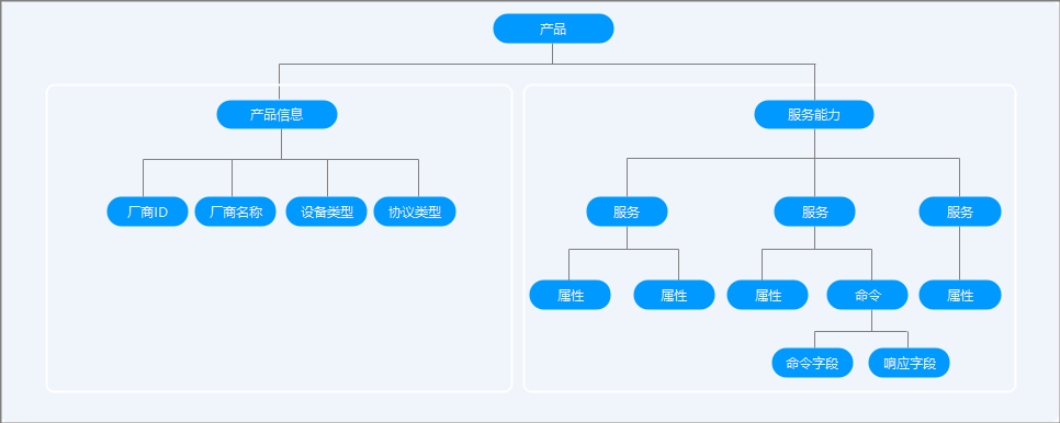

什么是产品模型
产品模型用于描述设备具备的能力和特性。开发者通过定义产品模型,在物联网平台构建一款设备的抽象模型,使平台理解该款设备支持的服务、属性、命令等信息,如颜色、开关等。当定义完一款产品模型后,在进行注册设备时,就可以使用在控制台上定义的产品模型。

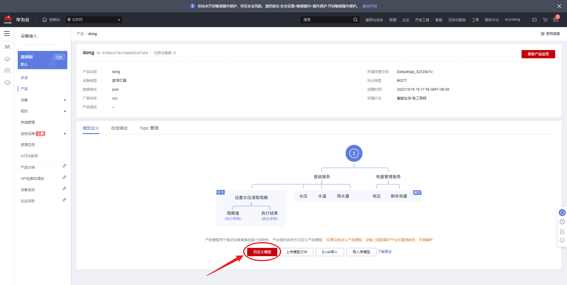

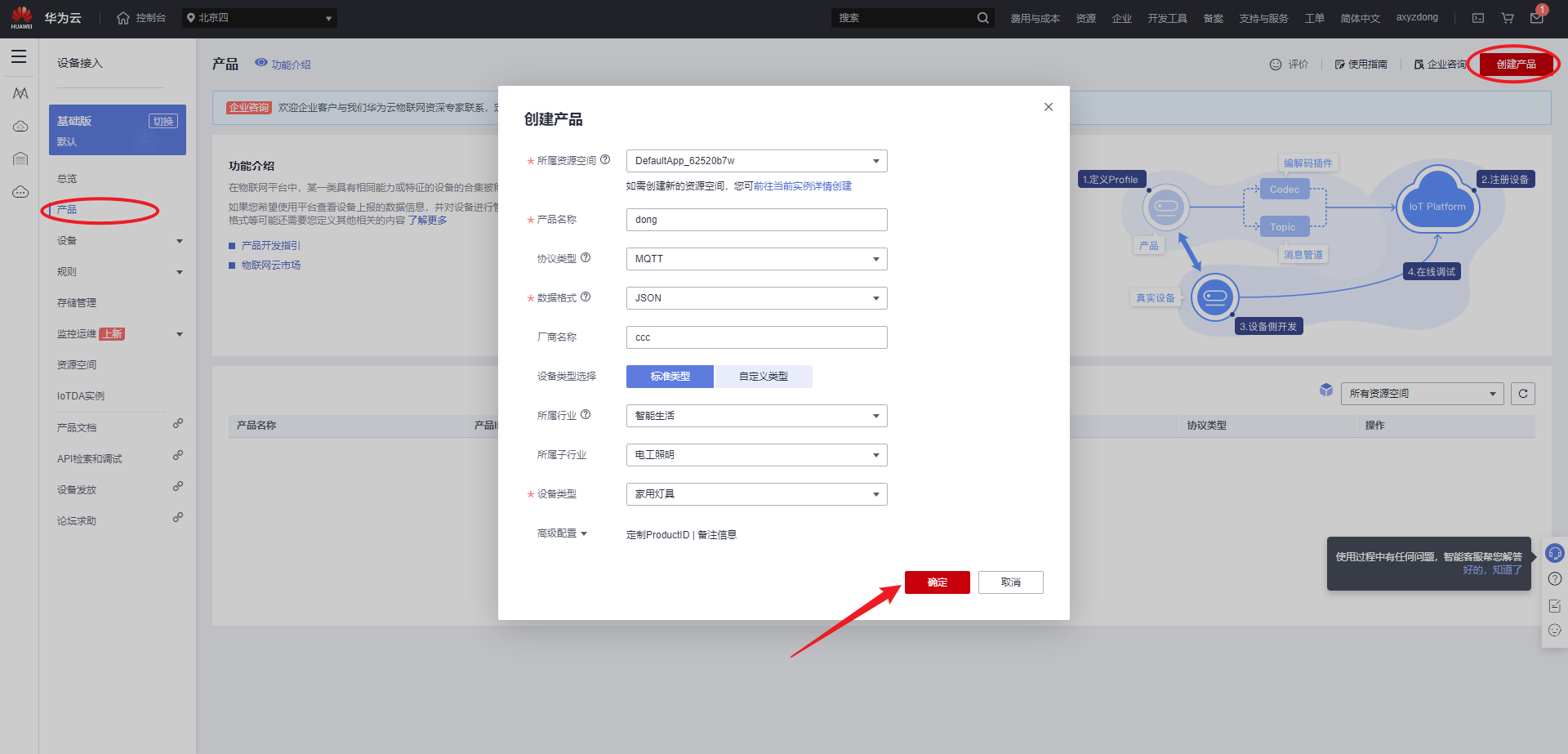

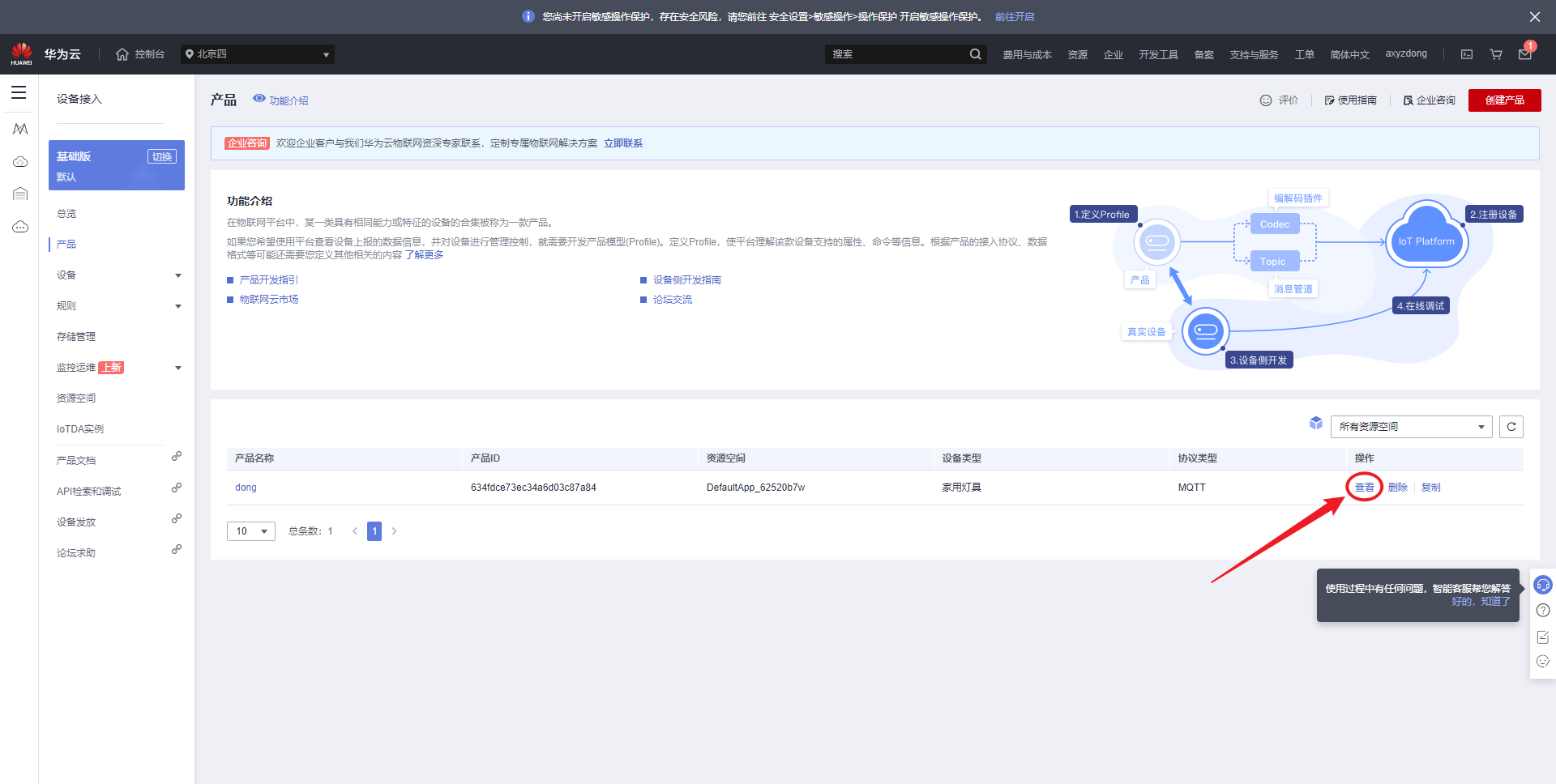

1、访问设备接入服务,单击“管理控制台”进入“设备接入”控制台。
单击左侧导航栏的“产品”,点击右上方“创建产品”,输入产品相关信息,点击“确定”。
产品创建完毕之后,点击“查看”,查看产品信息。
在产品信息页面,点击“自定义模型”。

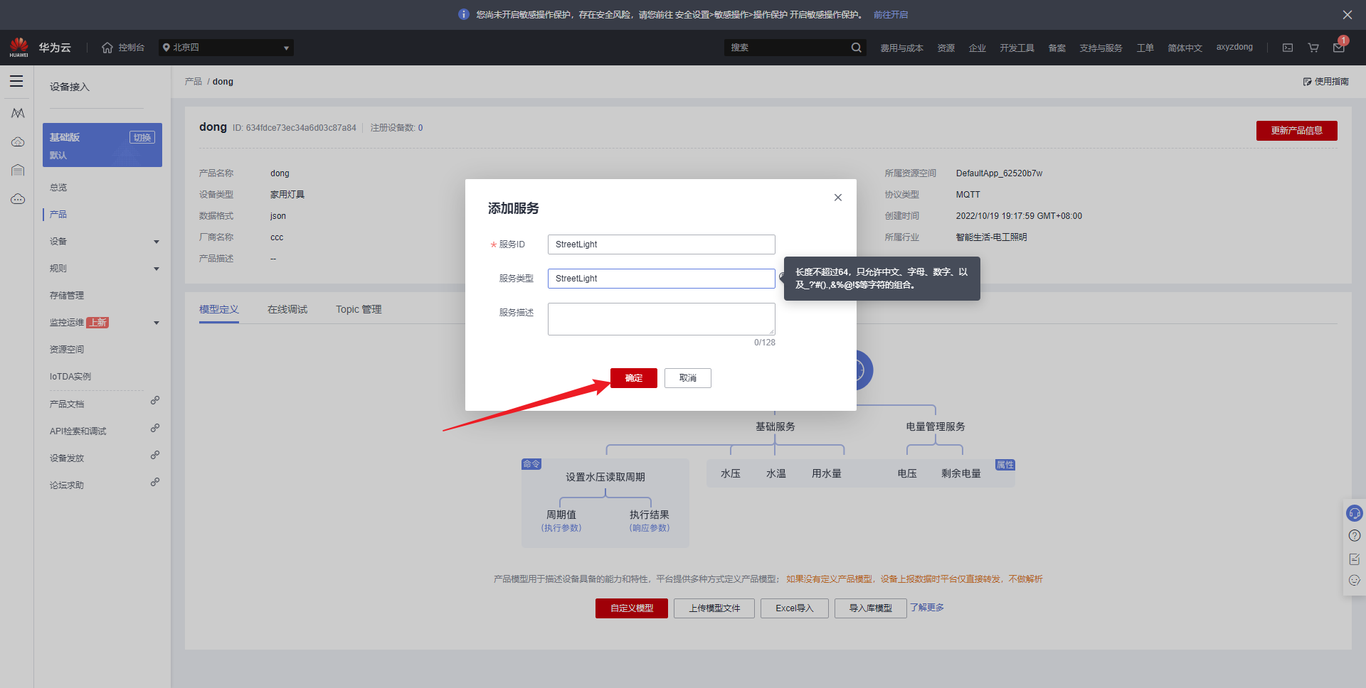

添加服务,输入“服务ID”、“服务类型”和“服务描述”,然后单击“确认”。
  • “服务ID”:采用首字母大写的命名方式。比如:WaterMeter、StreetLight。
  • “服务类型”:建议和服务ID保持一致。
  • “服务描述”:比如路灯上报的环境光强度和路灯开关状态的属性。

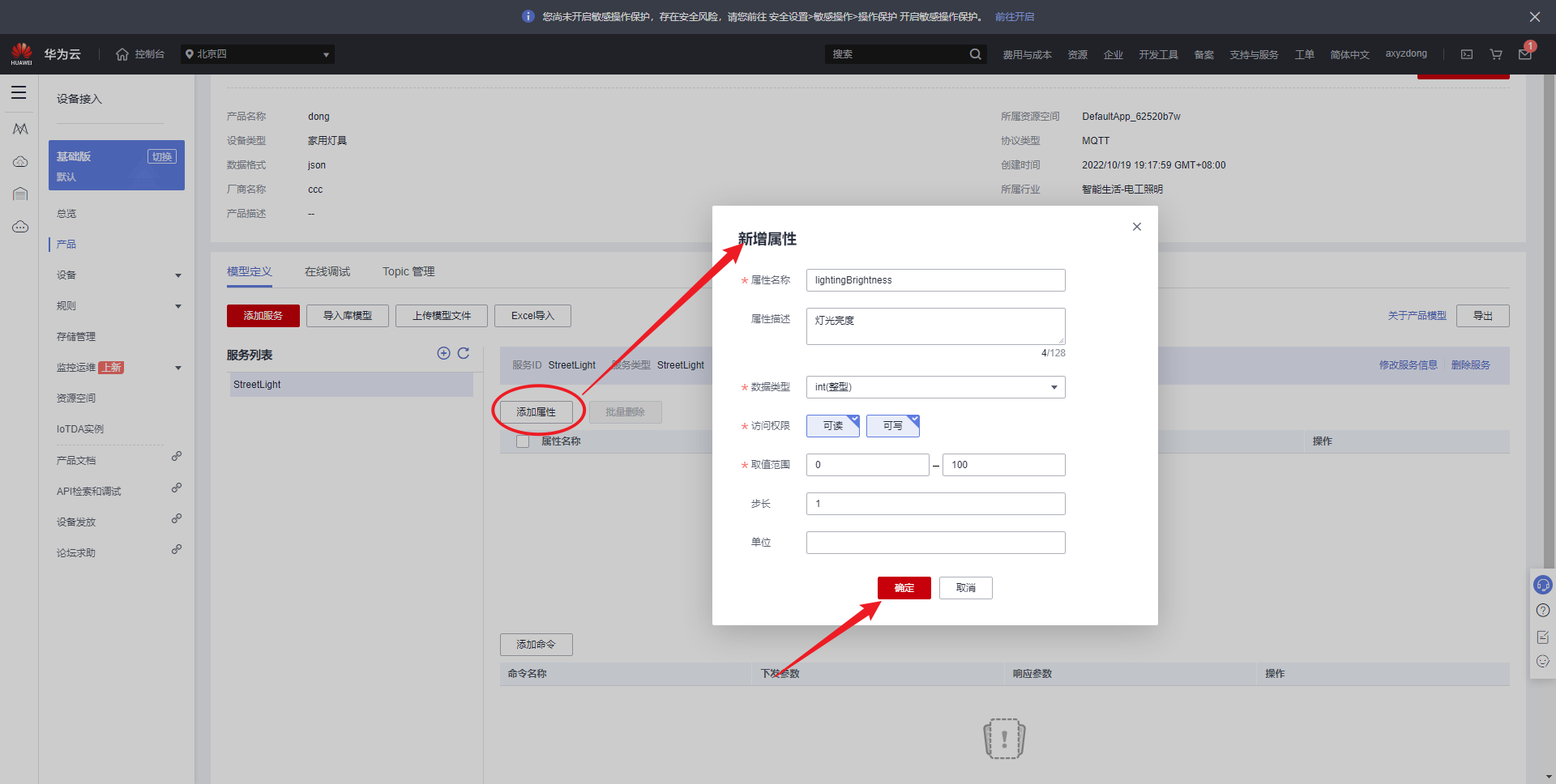

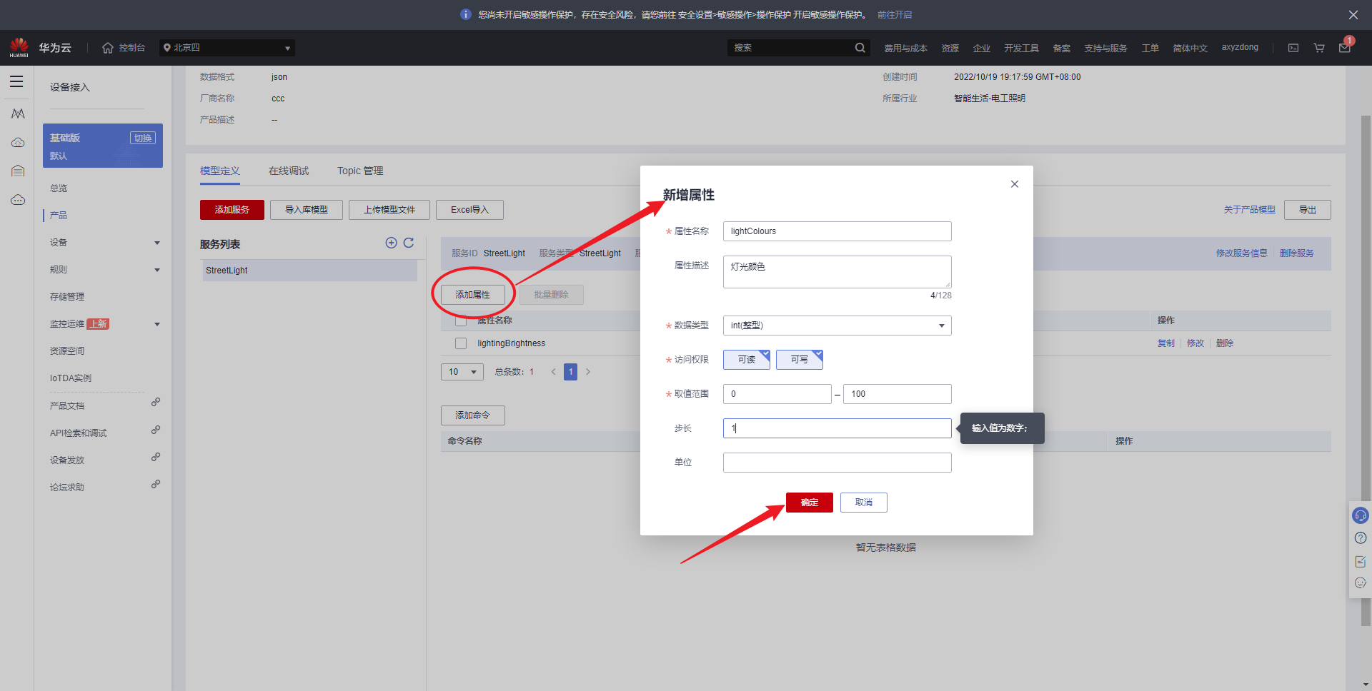

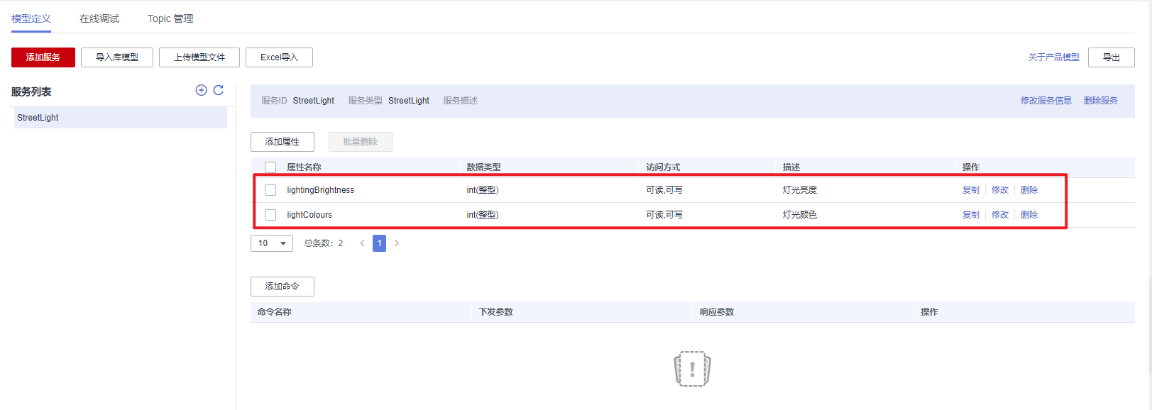

新增属性。
参数 说明
属性名称 建议采用驼峰形式,如batteryLevel、internalTemperature。
是否必选 建议勾选。
数据类型 int:当上报的数据为整数或布尔值时,可配置为此类型。
long: 当上报的数据为长整型时,可配置为此类型。
decimal:当上报的数据为小数时,可配置为此类型。配置“经纬度”属性时,数据类型建议使用“decimal”。
string:当上报的数据为字符串、枚举值或布尔值时,可以配置为此类型。如果为枚举值或布尔值,值之间需要用英文逗号(“,”)分隔。
dateTime:当上报的数据为日期时,可以配置为此类型。
jsonObject:当上报的数据为json结构体时,可以配置为此类型。
enum: 当上报的数据为枚举值时,可配置为此类型。
boolean: 当上报的数据为布尔值时,可配置为此类型。
stringList: 当上报的数据为字符串数组时,可配置为此类型。
访问权限 可读:通过接口可以查询该属性。
可写:通过接口可以修改该属性值。
取值范围、步长和单位 请根据此类设备的实际情况进行配置。
查看创建好的两个属性。

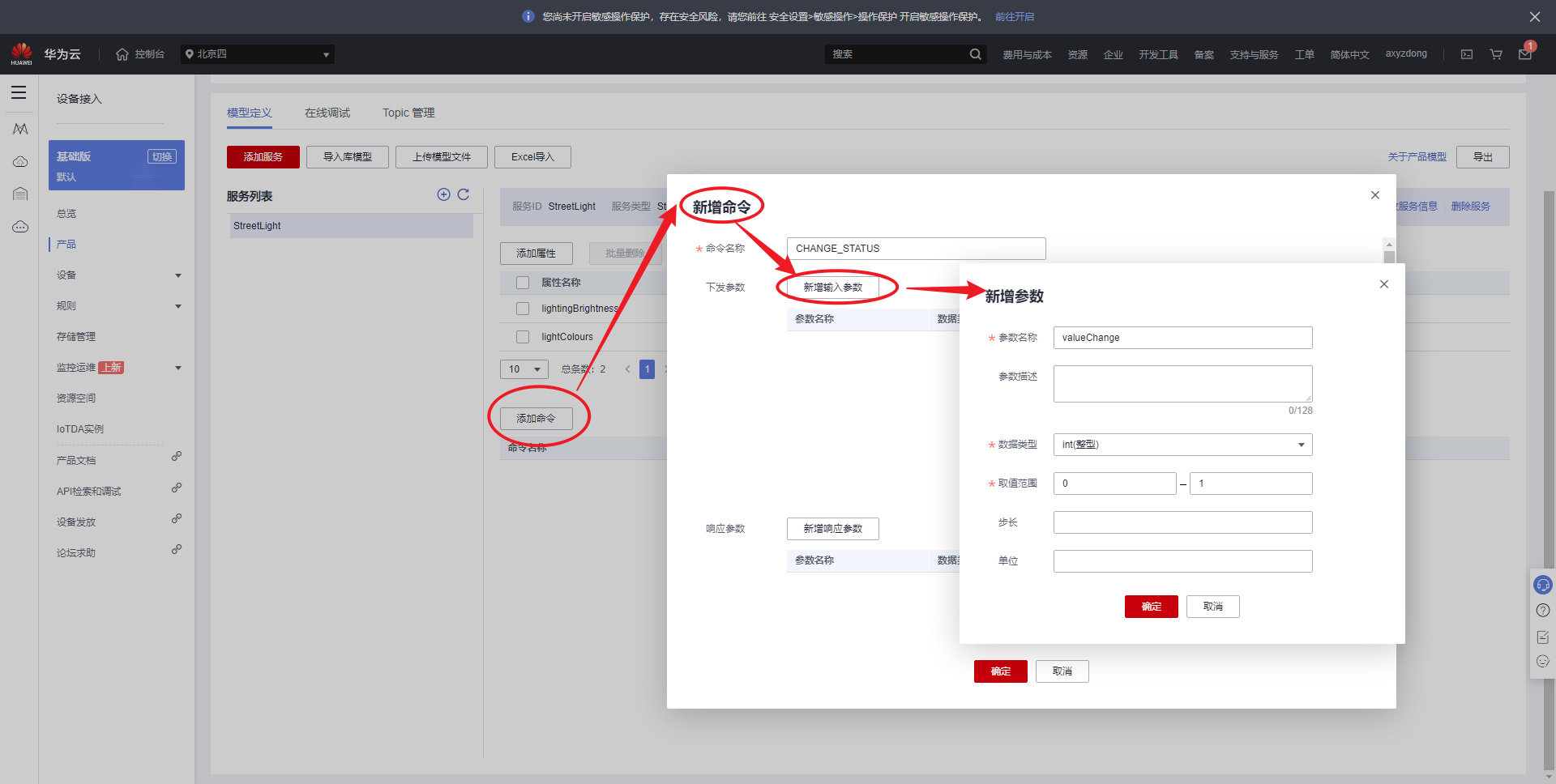

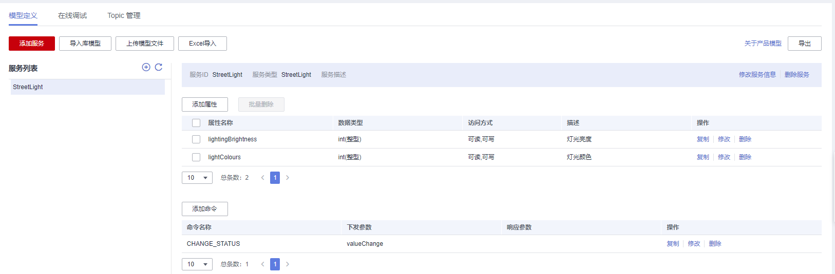

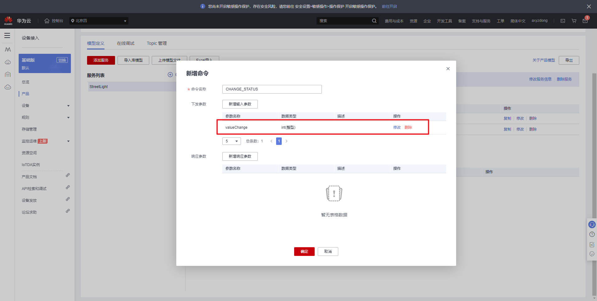

单击“添加命令”,在弹出窗口中配置命令。
  • “命令名称”:首位必须为字母,建议采用全大写形式,单词间用下划线连接的命名方式,如DISCOVERY,CHANGE_STATUS。
  • “配置下发参数”:单击“新增输入参数”,在弹出窗口中配置下发命令字段的各项参数,然后“确定”。
参数 说明
必选 选建议勾选。
数据类型、取值范围、步长和单位 请根据此类设备的实际情况进行配置。

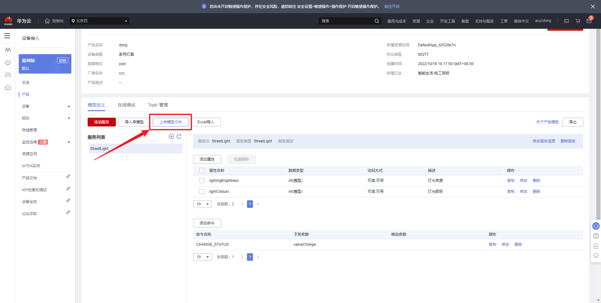

最终添加好的两个属性和一个命令。

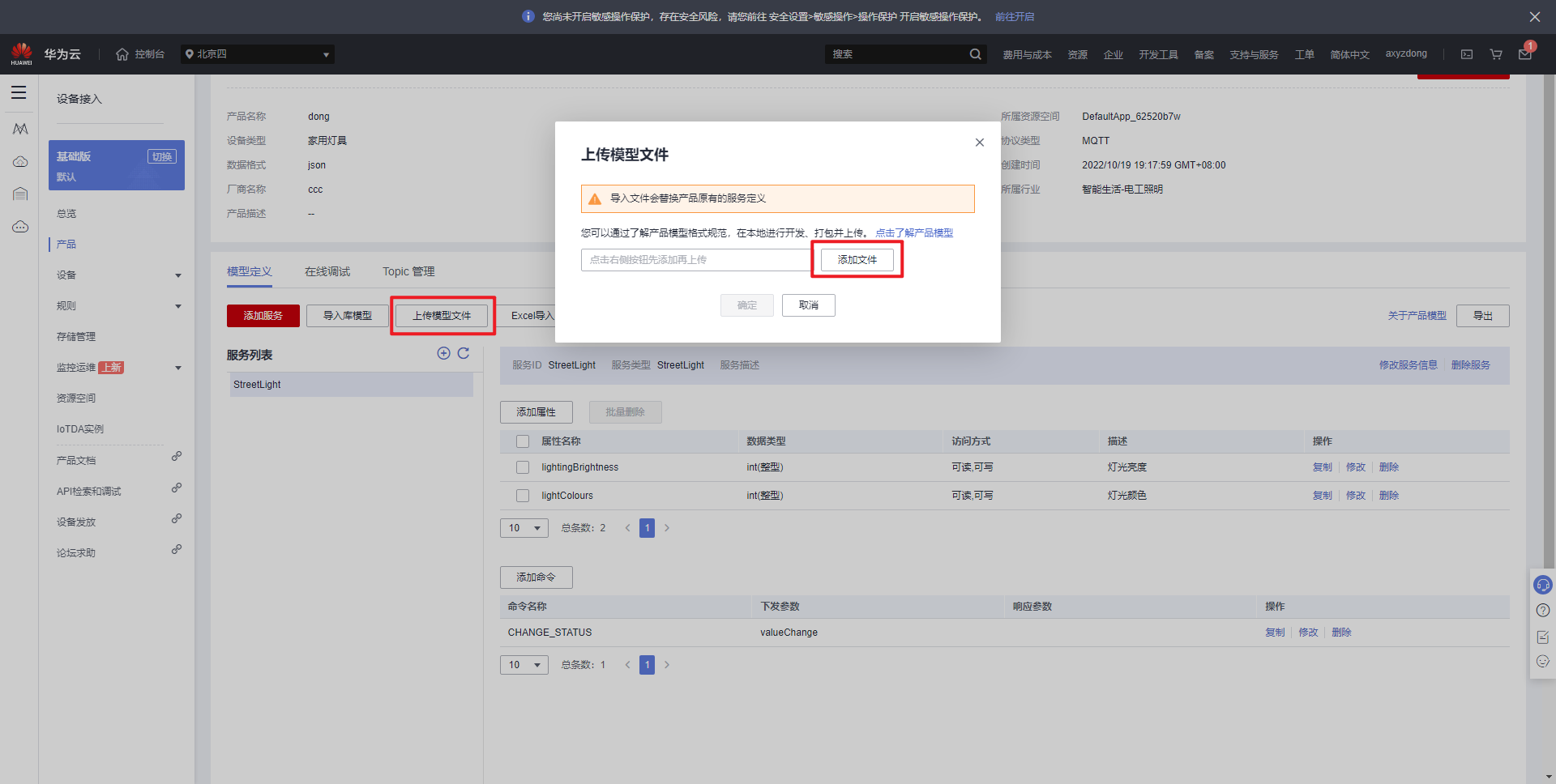

  • 导入产品模型
“上传模型文件”-> “添加文件” -> “确定”

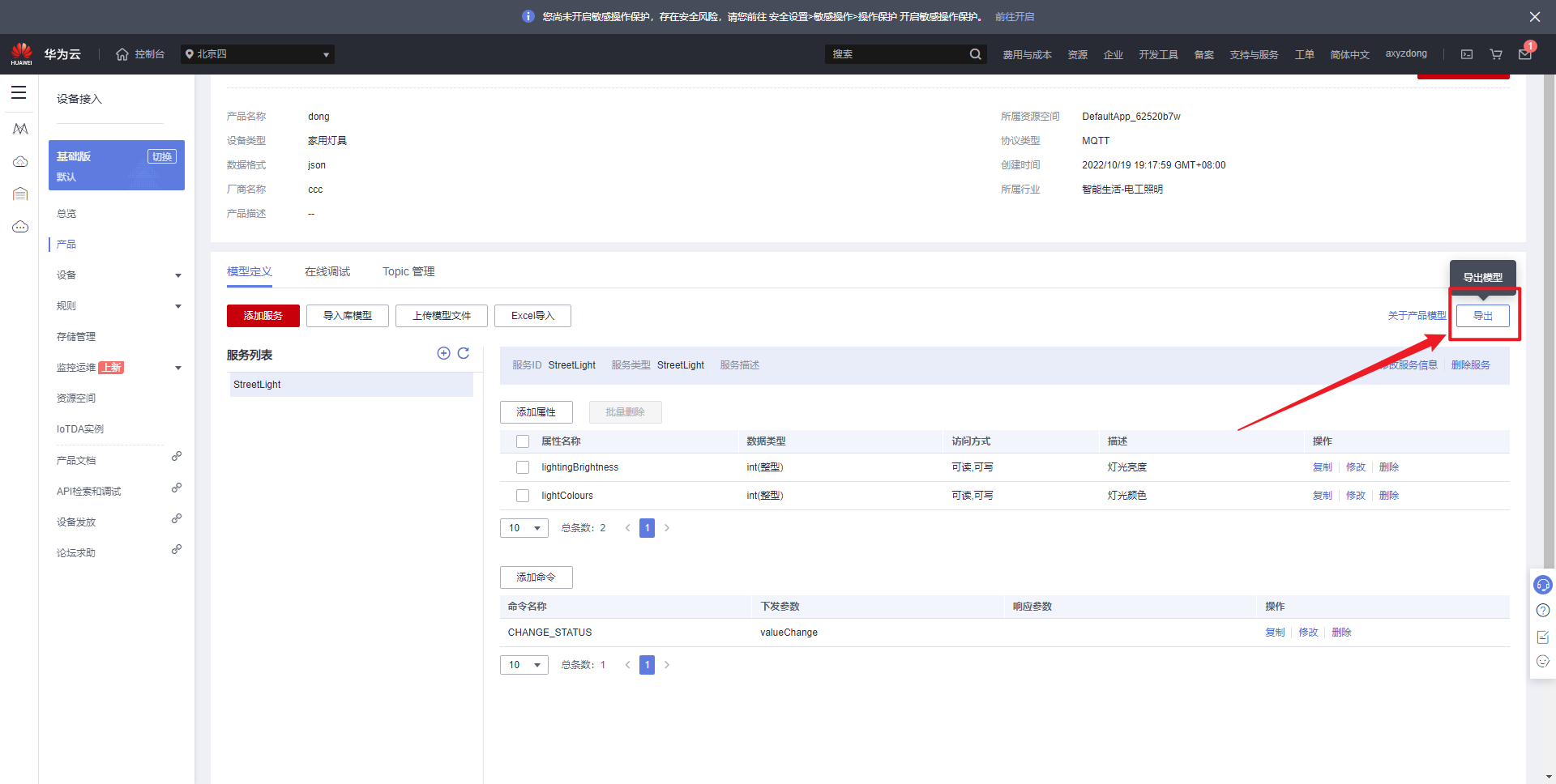

  • 导出产品模型

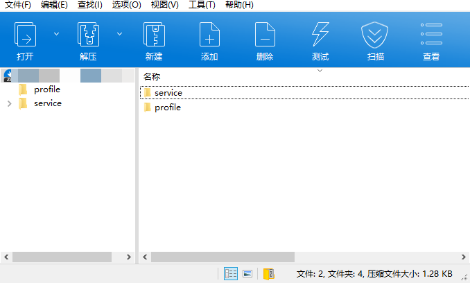

点击“导出”,会导出成zip的压缩包。
压缩包里面包含 service 和 profile 两个文件夹。
文件夹目录结构如下:
├─profile
│      devicetype-capability.json
└─service
    └─StreetLight
        └─profile
                servicetype-capability.json

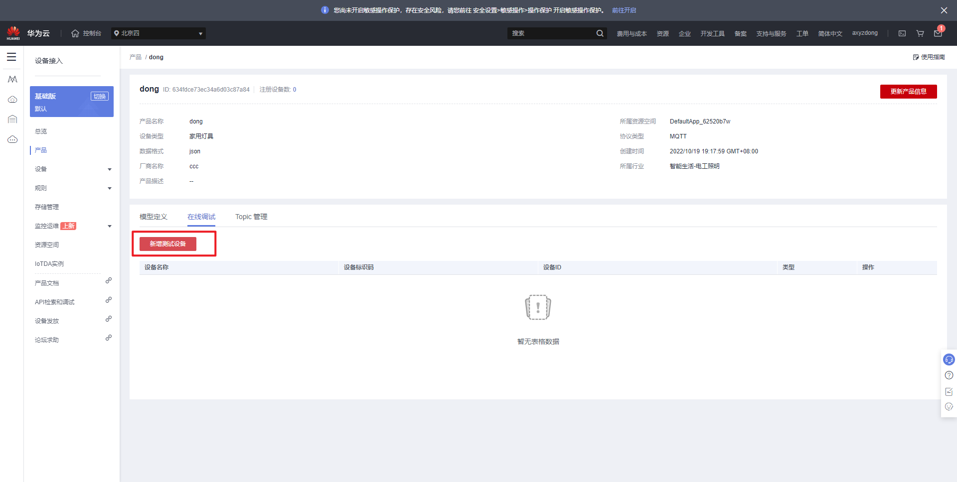

当设备侧开发和应用侧开发均未完成时,开发者可以创建模拟设备,使用应用模拟器和设备模拟器对产品模型、插件等进行调测。

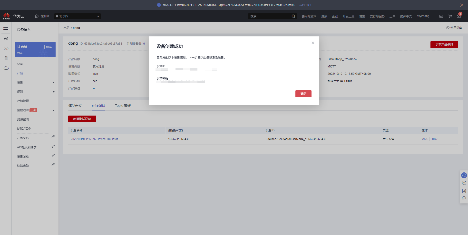

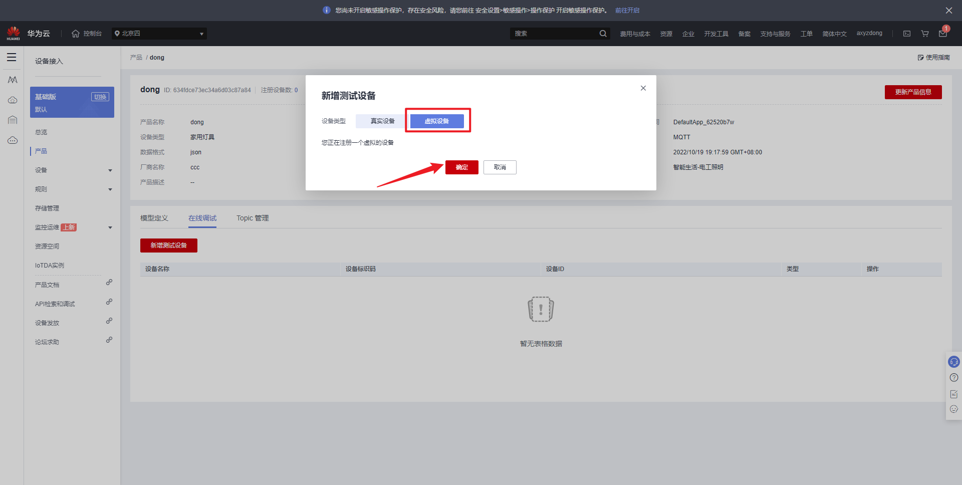

1、在产品开发空间,选择“在线调测”,并单击“新增测试设备”。
2、在弹出的“新增测试设备”窗口,选择“虚拟设备”,单击“确定”,创建一个虚拟设备。虚拟设备名称包含 “Simulator”字样,每款产品下只能创建一个虚拟设备。

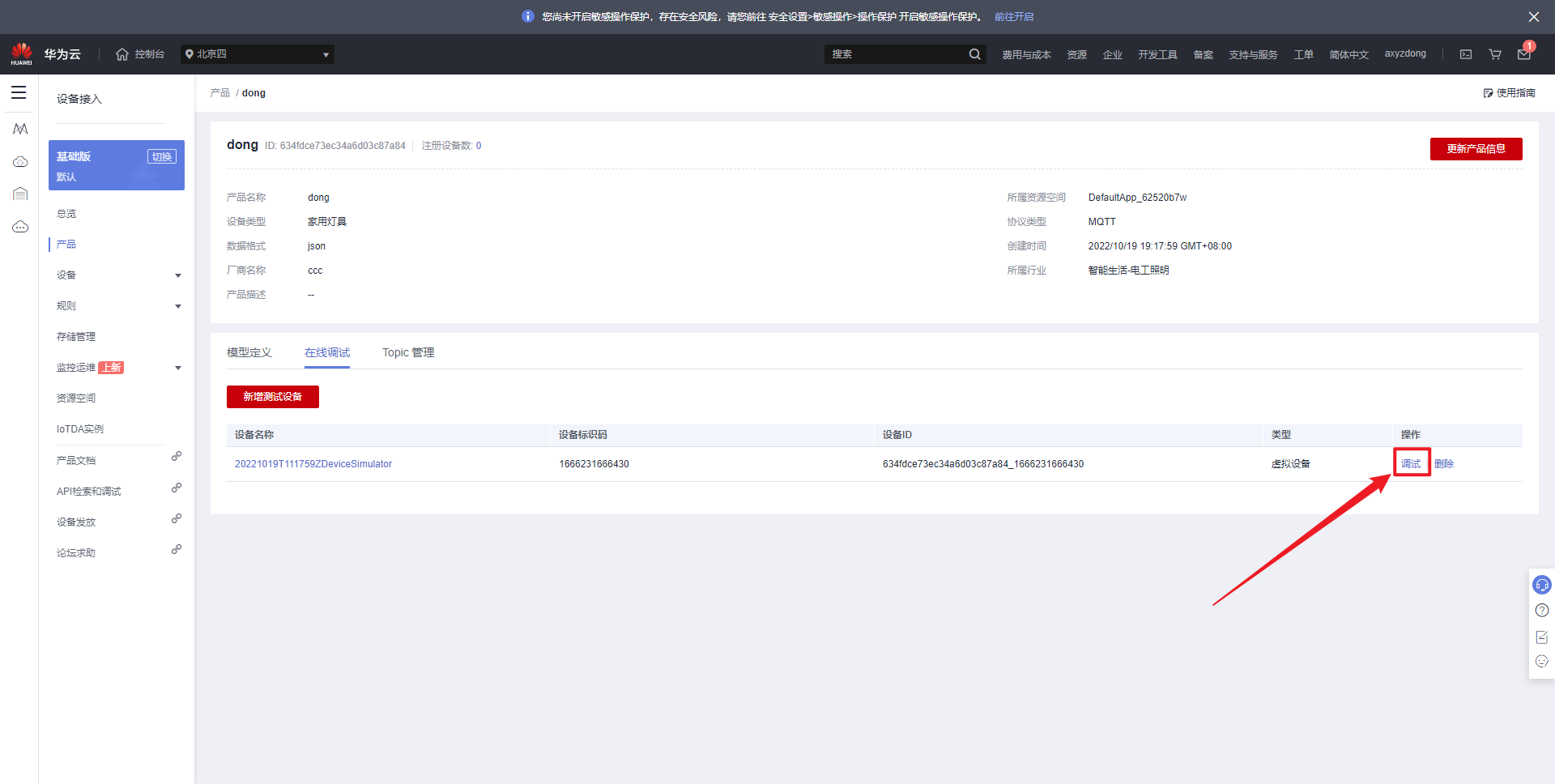

设备创建成功。

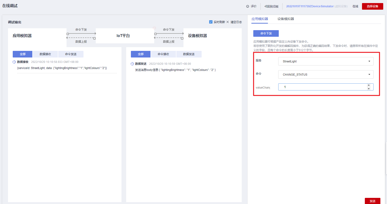

3、在设备列表中,选择新创建的虚拟设备,单击右侧的“调试”,进入调试界面。

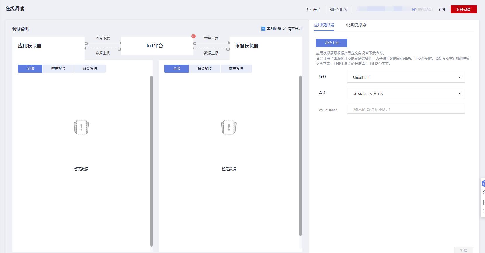

调试界面。

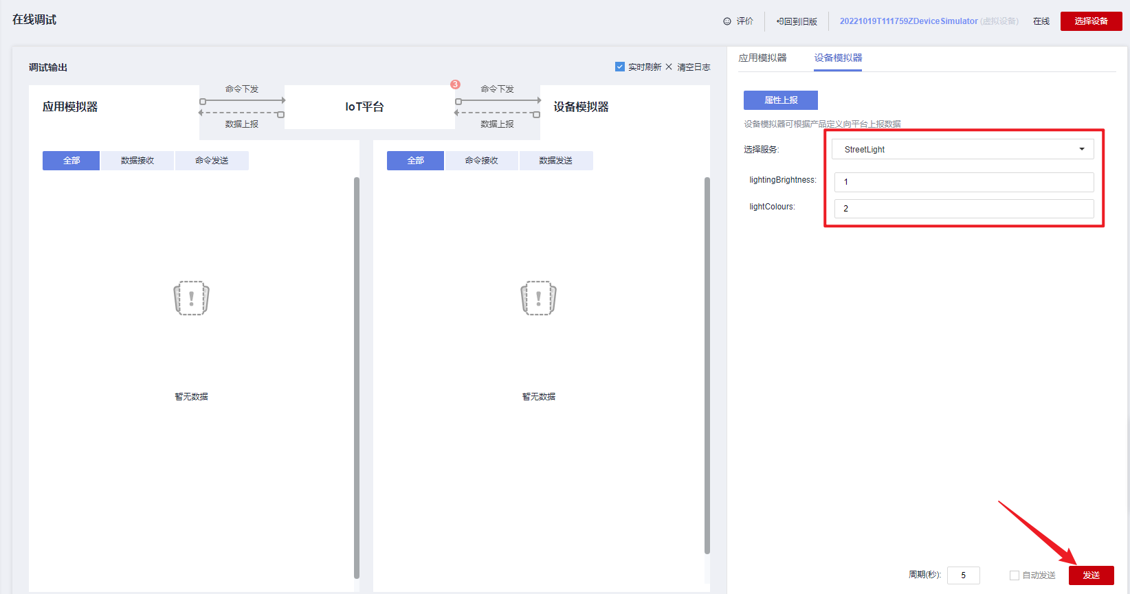

4、在“设备模拟器”区域,输入十六进制码流或者JSON数据,单击“发送”。

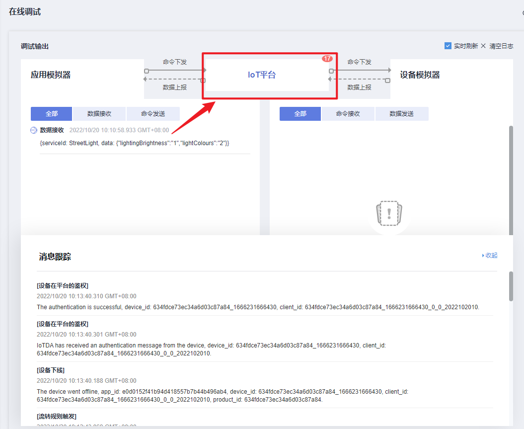

5、在“应用模拟器”区域进行命令下发,在“设备模拟器”区域查看接收到的命令,在“消息跟踪”区域查看物联网平台处理日志。

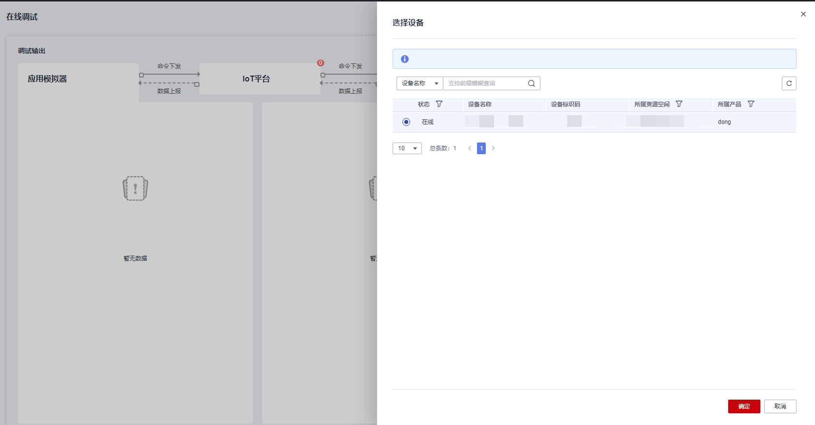

6、“在线调试”下,选择设备,点击“确定”。
7、点击“IoT平台”,出现消息跟踪。
