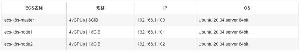

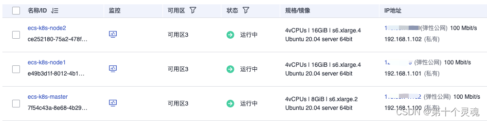

二、资源规划
测试使用华为云ECS,规划如下:

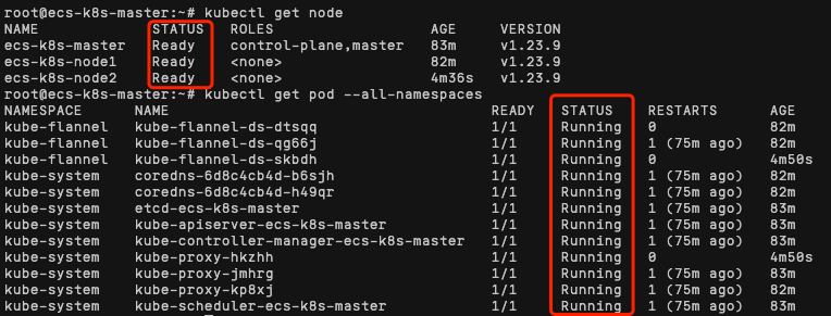

验证部署结果
#查看所有命名空间的工作负载
kubectl get pod --all-namespaces
#查看各node节点状态
kubectl get node
验证效果如下:

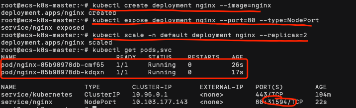

四、使用验证(部署一个nginx)
# 创建nginx deployment
$ kubectl create deployment nginx --image=nginx
# 发布服务
$ kubectl expose deployment nginx --port=80 --type=NodePort
# 伸缩
$ kubectl scale -n default deployment nginx --replicas=2
#查看pod和服务
$ kubectl get pods,svc
#验证后清理
#删除服务
$ kubectl delete svc nginx
# 删除 deployment
$ kubectl delete deployment nginx
验证效果如下:
访问:http://任意node节点EIP:端口号。(端口号:就是上图红圈的位置,也就是NodePort的端口号)

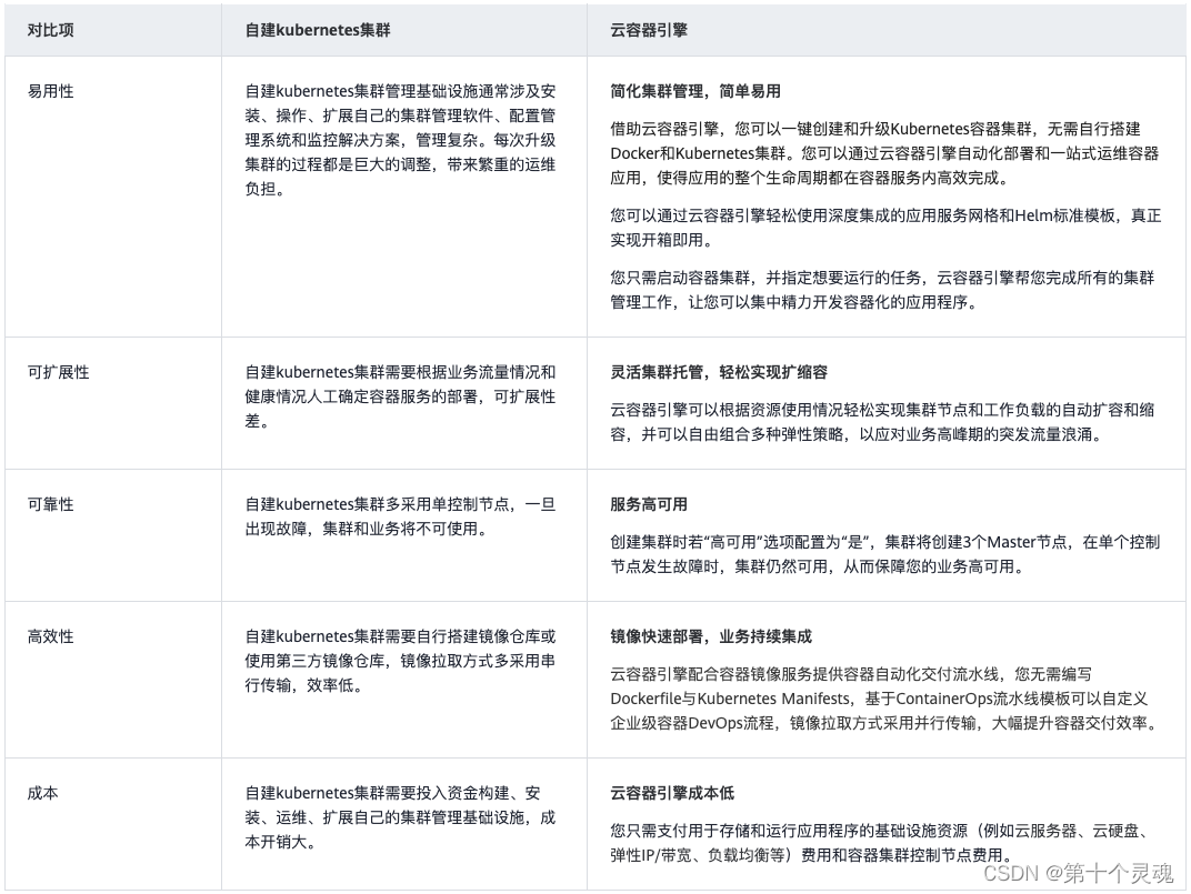

至此,在Ubuntu上部署K8S就完成了,但是在这个过程可能会碰到各种问题,最容易碰到的问题就是网络问题,虽然K8S相关镜像源已经更换到了华为云镜像源,但是在部署flannel的时候,很有可能等待较长时间才能成功拉取镜像完成部署。以及后期会碰到kubeadm join token过期等问题。单master也不适合用在生产环境,UI界面和监控后期还要自己配置维护,较为麻烦。而我们期望的是部署维护的过程要简单,工作重点应当是工作负载的构建上。
在这里向大家推荐华为云CCE,它与自建K8S的优劣对比如下:
