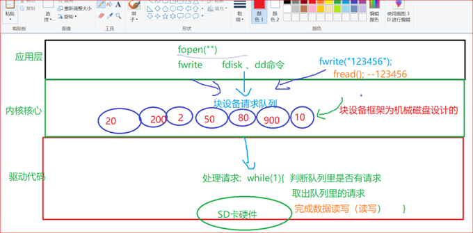

块设备驱动的思路是: 处理应用层的请求。
我们知道操块设备,都是通过文件系统读写访问比如:(U盘、SD卡、磁盘)这些设备。
读写操作块设备的常用命令:
dd、fdisk、mount
比如以下的文件操作代码:
mount /dev/sdb /mnt
fopen("/mnt/123.c","wb");
fwrite("1233445656");
fclose();
代码执行之后的请求反应到驱动层的接口就是:  读扇区(从哪里读,读多少扇区)、写扇区(从哪里写、写多少扇区)。
对于应用层而言,对块设备并发读写是经常的事情,比如:在同一个磁盘上,我们可以同时拷贝文件的同时,还可以删除其他文件,读写某个文件。 那么驱动层如何处理呢? 因为站在SD卡的角度,每一刻SPI通信肯定是只能处理一个指令,不能并发的。 所以在块设备的驱动层有一个读写IO队列,应用层的请求都会插入到队里里,然后驱动层在一个一个的进行处理。 这个队列在内核里也会涉及到算法排序,可以根据优先级进行排序的。比如:音乐文件读写要实时,不然播放器播放音乐卡顿。这些都可以进行排序,把实时性高的请求可以放在前面处理。

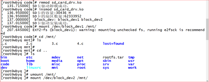

这是安装块设备之后,分区、格式化文件系统,挂载的测试流程: 通过这一系列操作,可以验证驱动是否正常。
[root@wbyq code]# insmod block_dev.ko
[   20.070000]  tiny4412_block_dev: unknown partition table
[   20.075000] 块设备驱动安装成功.
[root@wbyq code]#
[root@wbyq code]# fdisk /dev/[   34.120000] nf_conntrack: automatic helper assignment is deprecated and it will be removed soon. Use the iptables CT target to attach helpers instead.
[root@wbyq code]# fdisk /dev/tiny4412_block_dev
Device contains neither a valid DOS partition table, nor Sun, SGI, OSF or GPT disklabel
Building a new DOS disklabel. Changes will remain in memory only,
until you decide to write them. After that the previous content
won't be recoverable.
Command (m for help): n
Command action
   e   extended
   p   primary partition (1-4)
p
Partition number (1-4): 1
First cylinder (1-1024, default 1): Using default value 1
Last cylinder or +size or +sizeM or +sizeK (1-1024, default 1024): Using default value 1024
Command (m for help): w
The partition table has been altered.
Calling ioctl() to re-read partition table
[   46.200000]  tiny4412_block_dev: tiny4412_block_dev1
[root@wbyq code]# mkfs.
mkfs.ext2   mkfs.minix  mkfs.vfat
[root@wbyq code]# mkfs.vfat /dev/tiny4412_block_dev1
[root@wbyq code]# mount /dev/tiny4412_block_dev1 /mnt/
[  113.755000] FAT-fs (tiny4412_block_dev1): utf8 is not a recommended IO charset for FAT filesystems, filesystem will be case sensitive!
[root@wbyq code]# cd /mnt/
[root@wbyq mnt]# ls
[root@wbyq mnt]# touch 1.c 2.c 3.c
[root@wbyq mnt]# ls
1.c  2.c  3.c
[root@wbyq mnt]# cd ..
[root@wbyq ]# umount /mnt/

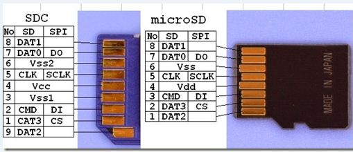

这是SD卡的引脚功能说明:

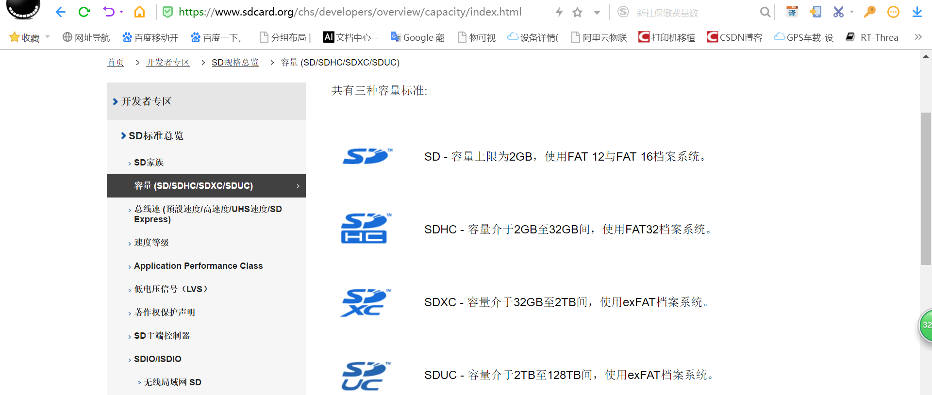

SD卡支持两种总线方式:SD方式与SPI方式。其中SD方式采用6线制,使用CLK、CMD、DAT0~DAT3进行数据通信。而SPI方式采用4线制,使用CS、CLK、DataIn、DataOut进行数据通信。SD方式时的数据传输速度与SPI方式要快,采用单片机对SD卡进行读写时一般都采用SPI模式。采用不同的初始化方式可以使SD卡工作于SD方式或SPI方式。

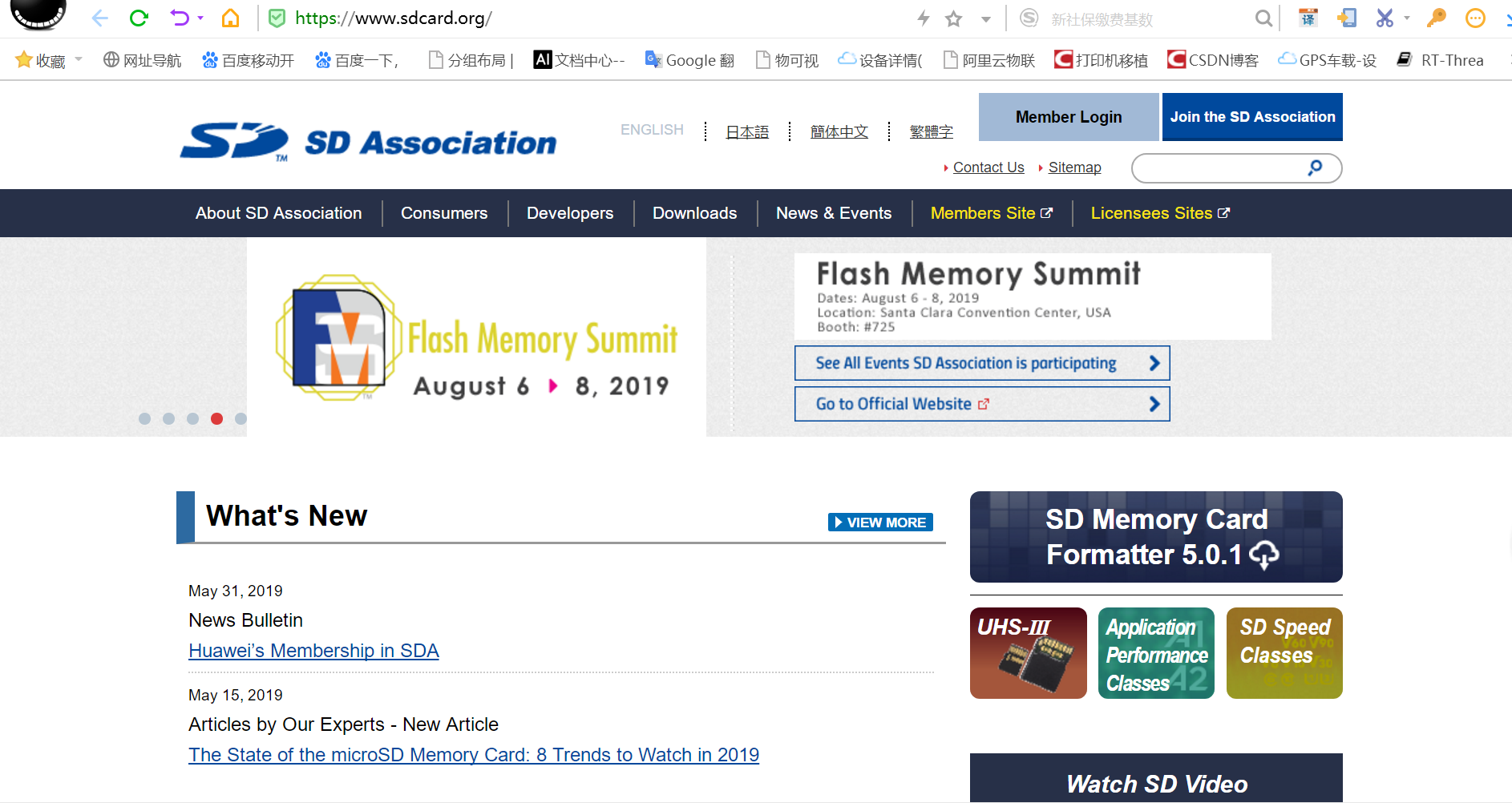

SD卡协会官网: https://www.sdcard.org/

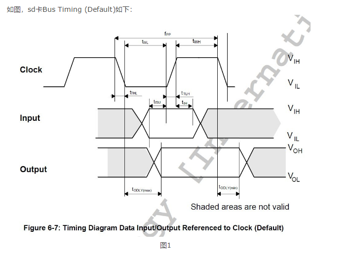

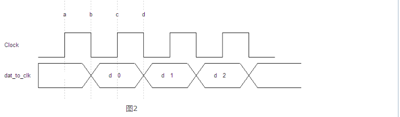

SD卡底层SPI时序:
从图上得知:  SD卡在SPI模式下读写数据:   时钟的下降沿写数据、时钟的上升沿读数据。
注意: SD卡在SPI模式下数据高位先发。

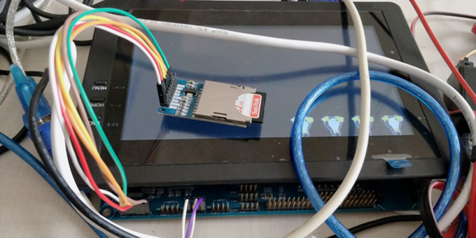

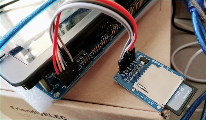

3.1 硬件连接
这是驱动安装之后测试效果:

处理请求队列
static void block_request_work_func(struct request_queue *q)
	struct request *req;
	/*读取队列中一个请求*/
	req=blk_fetch_request(q);
	while(req)
		int err=0;
		/*得到当前起始扇区: 从哪里开始读写*/
		unsigned long start = blk_rq_pos(req);
		/*得到当前读写的字节单位*/
		unsigned long len  = blk_rq_cur_bytes(req);
		/*判断当前读写方向*/
		if(rq_data_dir(req) == READ)
		   SDCardReadData(req->buffer,start,len/512);		    //读块
		else
			SDCardWriteData(req->buffer,start,len/512);		  //写块
		/*报告当前请求处理完毕*/
		if (!__blk_end_request_cur(req, err))
		/*继续读取队列里的下一个请求*/
		   req = blk_fetch_request(q);

static int __init tiny4412_SdCardDrv_init(void)
	if(SDCardDeviceInit())
	   printk("SD卡初始化失败!\r\n");
	sd_size=GetSDCardSectorCount();	//检测SD卡大小,返回值右移11位得到以M为单位的容量
	printk("SD卡的容量:%d M\r\n",sd_size>>11);
	printk("SD卡的扇区数量:%d\r\n",sd_size);
	/*1. 注册块设备:分配主设备号*/
	major=register_blkdev(0, DEVICE_NAME);
	/*2. 分配根磁盘结构体*/
	tiny4412_block_gendisk=alloc_disk(3);/*sdc  sdc1 sdc2 ....*/
	/*3. 初始化请求队列*/
	tiny4412_block_queue=blk_init_queue(block_request_work_func, &tiny4412_block_lock);
	/*4. 填充根磁盘参数信息*/
	tiny4412_block_gendisk->major = major;   /*主设备号*/
    tiny4412_block_gendisk->first_minor = 0; /*起始次设备号*/
    tiny4412_block_gendisk->fops = &tiny4412_block_fops; /*块设备文件操作集合*/
    sprintf(tiny4412_block_gendisk->disk_name,DEVICE_NAME); /*/dev/设备节点名称*/
    tiny4412_block_gendisk->queue = tiny4412_block_queue; /*绑定请求队列*/
	tiny4412_block_gendisk->part0.nr_sects=sd_size; /*设置扇区数量-20480*/
	/*5. 向内核添加磁盘信息*/
    add_disk(tiny4412_block_gendisk);
    printk("SD卡驱动安装成功.\n");
