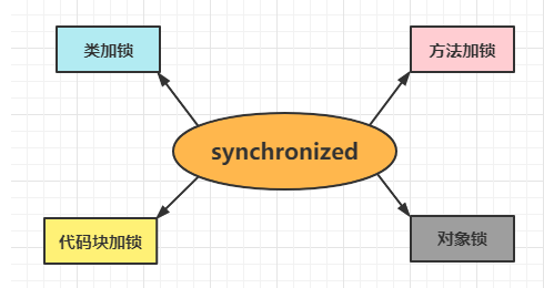

1 Synchronized
1.1 定义
       java语言的关键字,可用来给对象和方法或者代码块加锁,当它锁定一个方法或者一个代码块的时候,同一时刻最多只有一个线程执行这段代码。当两个并发线程访问同一个对象object中的这个加锁同步代码块时,一个时间内只能有一个线程得到执行。另一个线程必须等待当前线程执行完这个代码块以后才能执行该代码块。然而,当一个线程访问object的一个加锁代码块时,另一个线程仍可以访问该object中的非加锁代码块。
1.2 使用场景
1.2.1 方法锁
       方法声明时使用,放在范围操作符(public等)后,其返回类型声明(void等)之前。即一次只能有一个线程进入该方法,其他线程要想在此时调用该方法,只能排队等候,当前线程(就是在synchronized方法内部的线程)执行完该方法后,别的线程才能进入。
例如:
public synchronized void MethodA() {
   //方法体
1.2.2 类加锁
       如果线程进入类锁,则线程在该类中所有操作不能进行,包括静态变量和静态方法,实际上,对于含有静态方法和静态变量的代码块的同步
例如:
public static void MethodA() {
    //加入对象锁
    synchronized (Student.class) {
        //第二次检查
1.2.3 代码块加锁
       对某一代码块使用,synchronized后跟括号,括号里是变量,这样,一次只有一个线程进入该代码块.此时,线程获得的是成员锁.
例如:
public Object MethodA(Object obj){
    synchronized(obj){
        //方法体(一次只能有一个线程进入)
1.2.4 对象锁
       如果线程进入对象锁,则得到当前对象锁,那么别的线程在该类所有对象上的任何操作都不能进行.在对象级使用锁通常是一种比较粗糙的方法
例如:
     //加入对象锁
     synchronized (this) {
         //代码块

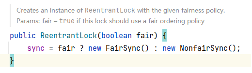

2.2.2 公平锁
非常公平, 不能够插队,必须先来后到
 * 声明公平锁
ReentrantLock reentrantLock = new ReentrantLock(true);

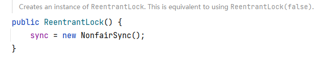

2.2.3 非公平锁
非常不公平,可以插队 (看源码可知,默认是不公平的锁)
