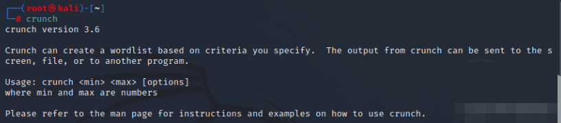

1.Crunch
kali自带的工具

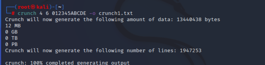

长度从4到6用哪个字母
crunch 4 6 012345ABCDE -o crunch1.txt
查看生成的字典
vim crunch1.txt
