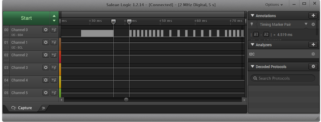

对于接收端而言,NEC协议最先收到的是9ms高电平时间,然后时4.5毫秒低电平时间。这表示引导码。随后会发送32位数据码,也就是4个字节。 接收数据码的时候:前面都会有一个0.56毫秒的低电平,随后就是数据。如果是0.56ms高电平就是0,如果是1.68ms高电平就是1。在单片机里可以使用中断+定时器来判断时间长短,从而判断数据值。其中重复码由9ms高电平和2.25ms的低电平以及560us的高电平组成。
红外线NEC协议总结:  引导码(9ms低电平+4.5ms高电平)+用户码+用户反码+按键码+按键反码
使用红外线作为传输协议,成本比较低,在家电领域还是很常见的。比如:电视机、投影仪等等。 NEC协议是红外线协议中的一种,也可以自己定义协议,自己发送端和接收端一致能解析数据即可。

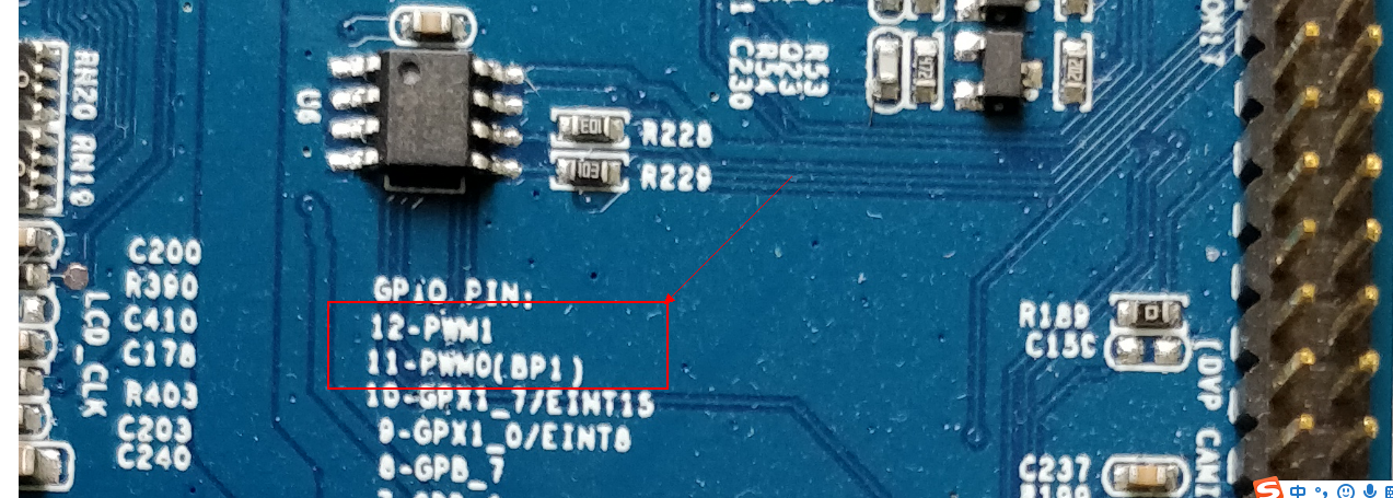

如果要完成红外线的发送,可以通过开发板的PWM引脚产生38KHZ的载波。
这是开发板底板上的PWM波形输出的引脚:
下面是例子代码:
