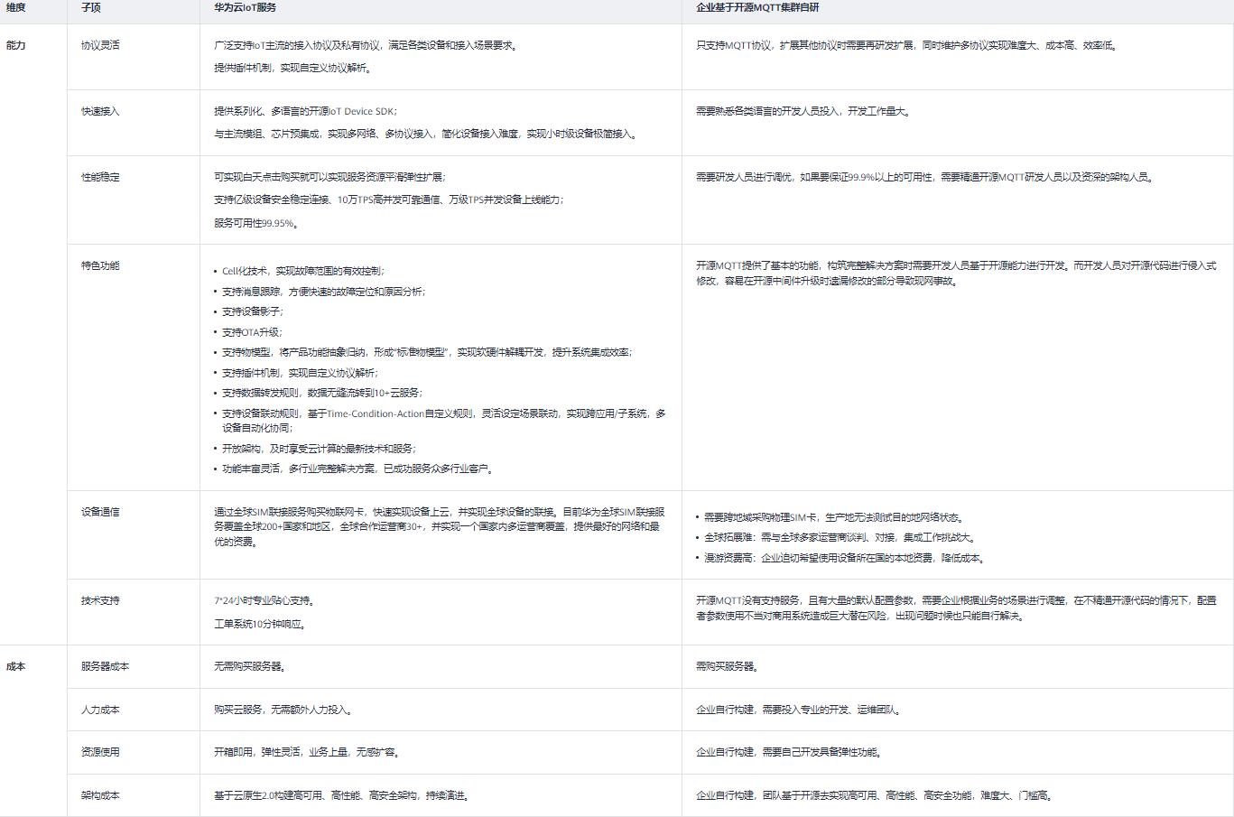

1.2 优势体现在哪里
随着业务的发展,越来越多的企业选择结合物联网技术来实现自身效益增长,相比企业自建MQTT集群,使用华为云IoT服务低成本构建物联网解决方案,在能力、成本、运维、安全、生态等诸多方面具有突出优势;

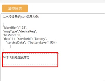

配置好以上参数后,单击“建立连接”按钮
连接成功,日志区域会打印连接成功的信息;在设备接入服务控制台可以看到设备处于在线状态
