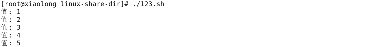

#!/bin/sh
NAME[0]="12"
NAME[1]="13"
NAME[2]="14"
NAME[3]="15"
NAME[4]="16"
echo "第一个下标值: ${NAME[0]}"
echo "第二个下标值: ${NAME[1]}"
运行结果:
[wbyq@wbyq linux_c]$ ./123.sh
第一个下标值: 12
第二个下标值: 13
使用@ 或 * 可以获取数组中的所有元素,例如:
${array_name[*]}
${array_name[@]}
数组示例代码:
#!/bin/sh
BUFF[0]="1"
BUFF[1]="2"
BUFF[2]="3"
BUFF[3]="4"
BUFF[4]="5"
echo "One: ${BUFF[*]}"
echo "Two: ${BUFF[@]}"
运行脚本输出:
[root@localhost file_1]# ./bash_shell.sh
One: 1 2 3 4 5
Two: 1 2 3 4 5

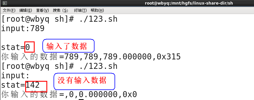

例如: 获取脚本的状态
#!/bin/bash
read -t 5 -p "input:" data
printf "\nstat=%d\n" $?
printf "你输入的数据=%s,%d,%f,0x%X\n" ${data} $data $data $data

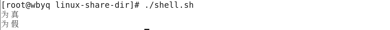

注意if多个表达式之间的判断:
#!/bin/bash
data1=123
data2=456
data3=888
if [ ${data1} == 123 -a ${data2} == 456 ] || [ ${data3} == 888 ]
then
echo "为真"
else
echo "为假"
fi
if [ ${data1} == 123 -a ${data2} == 456 ] && [ ${data3} == 888 ]
then
echo "为真"
else
echo "为假"
fi
#说明: if语句里两个独立的表达式可以使用|| 或者 && 进行区分

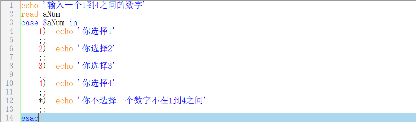

3.2.2 示例1
echo '输入一个1到4之间的数字'
read aNum
case $aNum in
1) echo '你选择1'
2) echo '你选择2'
3) echo '你选择3'
4) echo '你选择4'
*) echo '你不选择一个数字不在1到4之间'
esac
下面的脚本提示输入1到4,与每一种模式进行匹配:

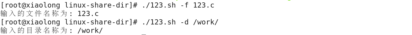

3.2.3 示例2
#!/bin/bash
option="${1}"
case ${option} in
-f)
FILE="${2}"
echo "输入的文件名称为: $FILE"
-d)
DIR="${2}"
echo "输入的目录名称为: $DIR"
echo "`basename ${0}`:usage: [-f file] | [-d directory]"
esac
运行结果:

3.3.2 顺序输出当前列表中的数字
for loop in 1 2 3 4 5
do
echo "值: $loop"
done
运行结果:

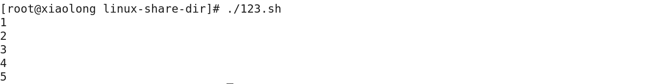

3.4.2 基本的while循环运用
以下是一个基本的while循环,测试条件是:如果COUNTER小于5,那么返回 true。COUNTER从0开始,每次循环处理时,COUNTER加1。运行上述脚本,返回数字1到5,然后终止。
COUNTER=0
while [ $COUNTER -lt 5 ]
do
COUNTER=`expr $COUNTER + 1`
echo $COUNTER
done
运行结果:

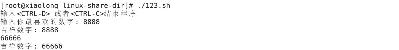

3.4.3 循环读取键盘信息
while循环可用于读取键盘信息。
下面的例子中,输入信息被设置为变量DATA,按<Ctrl-D>、<CTRL-C>结束循环。
echo '输入<CTRL-D> 或者<CTRL-C>结束程序 '
echo -n '输入你最喜欢的数字: '
while read DATA
do
echo "吉祥数字: $DATA"
done
运行结果:

4.6.1 列表循环使用方法
#!/bin/bash
do
echo "loop=${loop}"
done
#说明: in后面是数据列表,for循环每循环一次就将列表中的数据给loop变量
#直到所有数据都打印完毕之后,for循环才结束
for data in 1234 5667 dfgvfgbvf dfdfvbd
do
echo "data=${data}"
done

4.7.3 循环读取键盘数据
#!/bin/bash
echo "<输入<CTRL-D> 或者<CTRL-C>结束程序>"
echo -n "输入你最喜欢的数字: "
while read DATA
do
echo "吉祥数字: $DATA"
done

4.8 case 多分支语句使用案例
4.9 函数使用案例
#!/bin/bash
echo -n "输入一个1~4范围的数字:"
read Num
case $Num in
1) echo "你选择 1"
2) echo "你选择 2"
3) echo "你选择 3"
4) echo "你选择 4"
*) echo "数字范围在 1 到 4 之间"
esac
