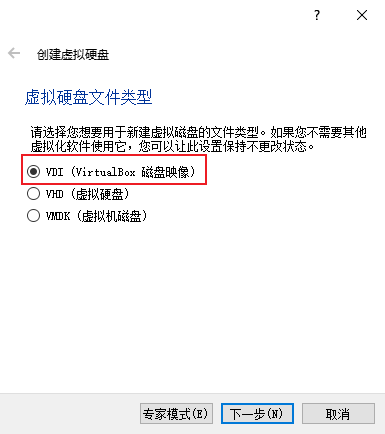

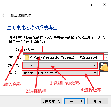

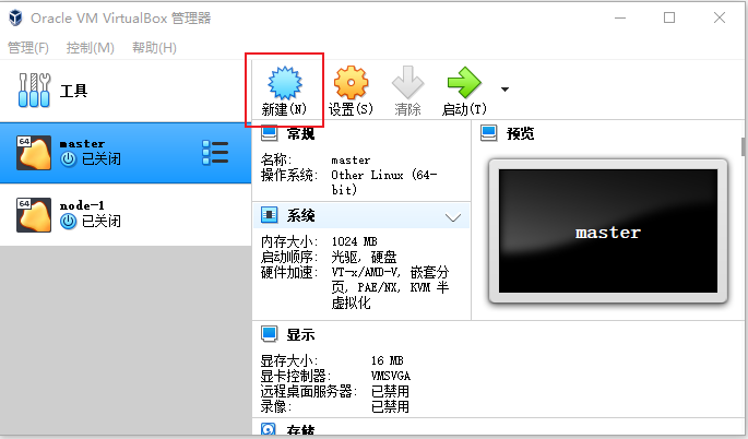

1).打开VirtualBox软件,点击“创建”,填写信息,点击下一步。
![虚 拟 电 脑 名 称 和 系 统 类 型
清 选 择 新 虚 拟 电 腚 的 插 述 名 称 及 要 装 的 作 系 统 类 型 。 吡 名 称
用 于 标 识 吡 虚 拟 电 腚 。
类 囝
1 . 输 入 名 称
no 一 2
Ll nu_x
Other L
s\huahuaDr\VirtuaIBox ] no 一 2
“ 4 一 t
3 . 选 犀 inux 类 型
2 . 选 择 路 径
专 家 模 式
4 选
下 一 步](https://fileserver.developer.huaweicloud.cn/FileServer/getFile/community/734/313/290/0001591410734313290.20250424145524.25330012746000673624259894201367:20261029162122:2415:E8DBBF7190DC26AF37ADE900F45C5FC64127CB6E11F5A13B2AE45900F288A829.png)

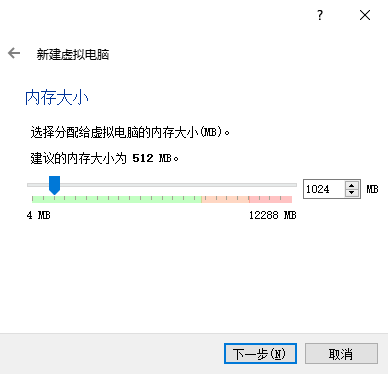

2)设置内存(建议1G以上,不然启动的时候会很慢,很卡),点击下一步

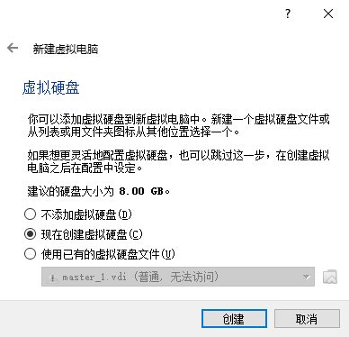

3)点击“创建”虚拟硬盘
4)选择“磁盘映像”,点击下一步

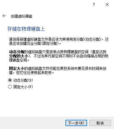

5)选择“动态分配”,点击下一步

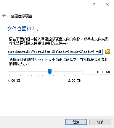

6)自定义虚拟硬盘文件位置和存储大小后,点击“创建”

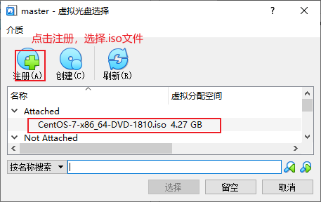

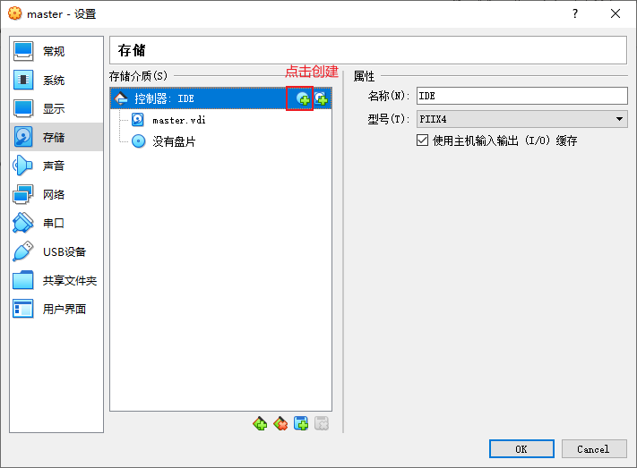

7)创建启动盘(就是选择你下载的centOS7镜像文件也就是iso文件),点击OK即可
8)恭喜你!完成了centOS7虚拟机实例的创建。

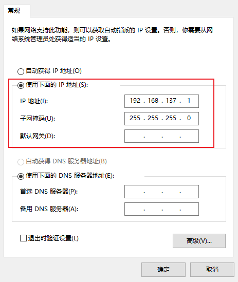

1)安装VirtualBox的时候,会默认帮你创建一个本地虚拟网卡:VirtualBox Host-Only Network;修改该网卡的属性:设置固定IPv4地址,用来当做虚拟机实例的网关

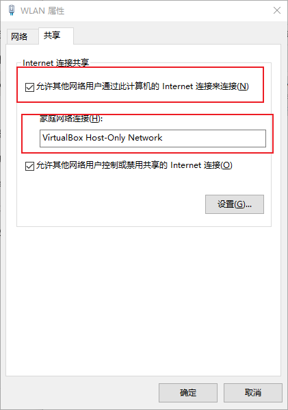

2)将“VirtualBox Host-Only Network”网卡与主机可以上网的网卡进行网络共享,配置主机可以上网的网卡属性:勾选下面选项,点击确认

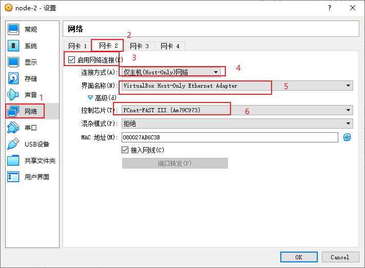

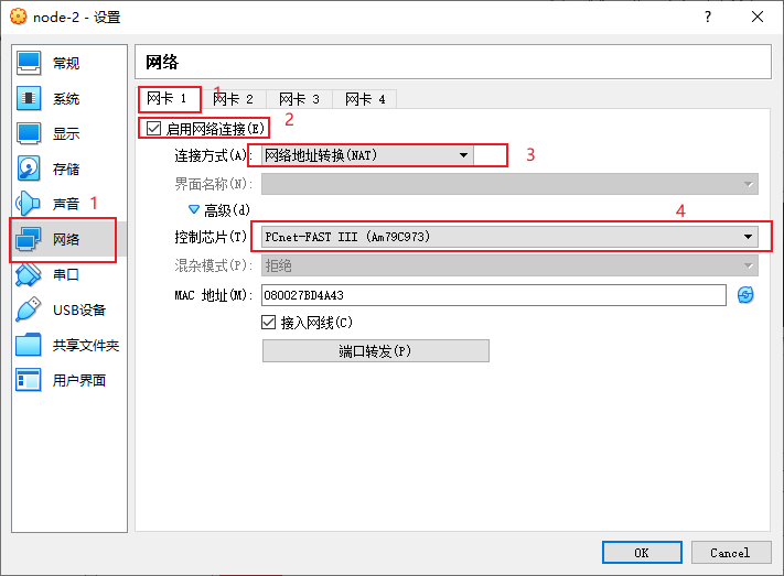

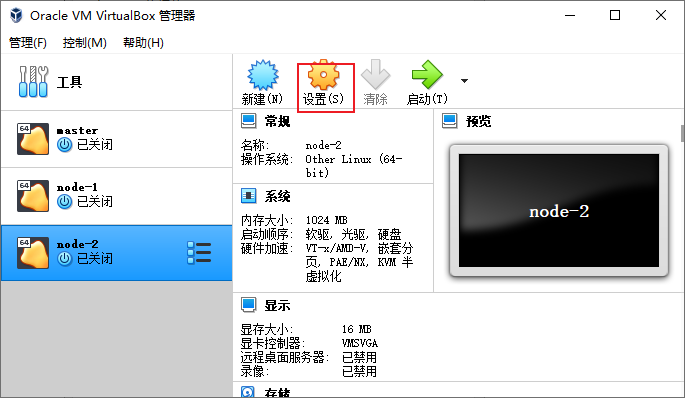

3)配置虚拟机实例的网卡,点击设置-->选择网络-->配置网卡1(默认NAT模式)-->添加网口2(选择Host-Only模式)--> 点击OK

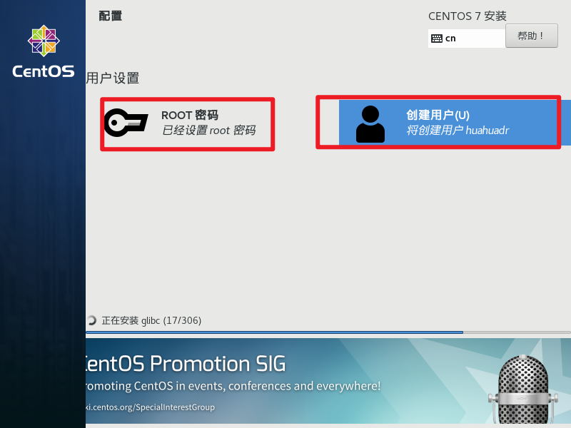

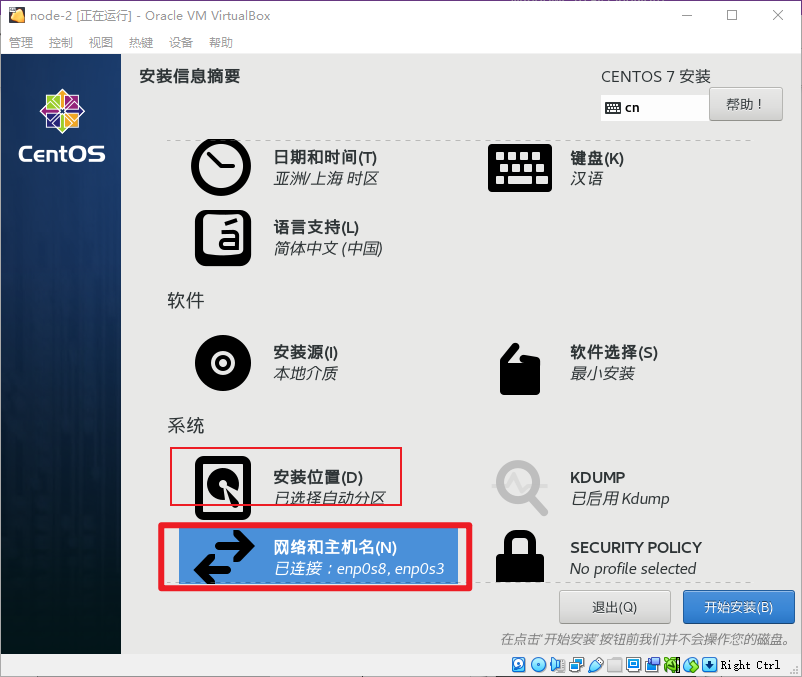

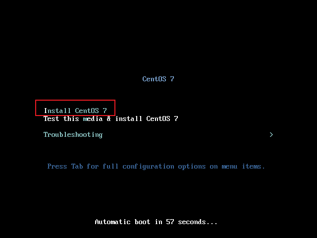

(3)启动刚创建的虚拟机实例,选择启动盘也就是你下载centOS7镜像,选择安装,之后设置用户跟用户密码,等待安装完成即可。

(4)正常启动虚拟机,查看环境。

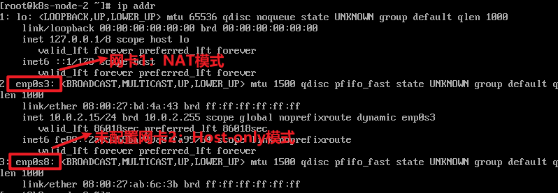

查看虚机IP地址;
虚拟机ping网络,OK
虚拟机ping主机,OK
主机ping虚机,失败,原因是Host-only模式的网卡2(enp0s8)还未配置IP地址、网关、子网掩码等,上面之后NAT模式的网卡1生效了,NAT模式下虚机可以访问宿主机,而宿主机不能访问虚机;需要做第3步配置
