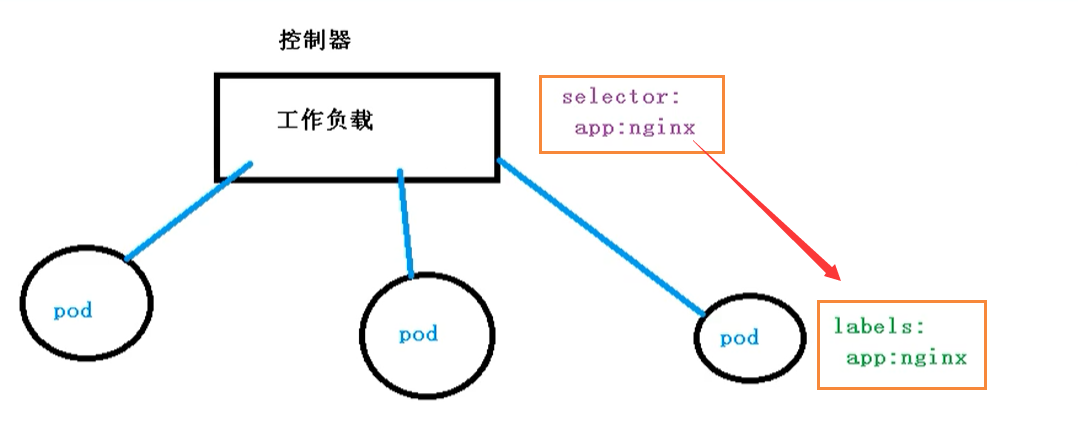

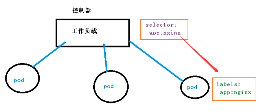

Pod和Controller的关系
Pod是通过Controller实现应用的运维,比如弹性伸缩,滚动升级等
Pod 和 Controller之间是通过label标签来建立关系,同时Controller又被称为控制器工作负载
