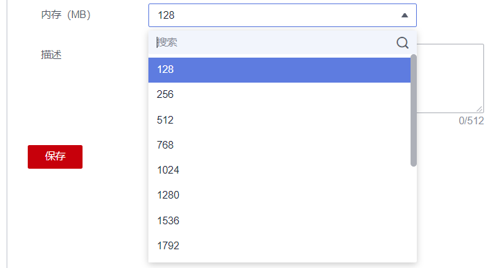

内存规格 (Memory):内存规格也即函数规格、函数实例规格,表示Serverless平台为函数的单个实例所分配的资源大小,一般表示为函数可使用的内存大小,由用户指定;实例可使用的CPU份额与内存大小成正比。Serverless云平台通常提供多种规格供用户选择,以FunctionGraph为例,用户可选15种函数规格,如图1所示。
图1:FunctionGraph提供多种函数内存规格

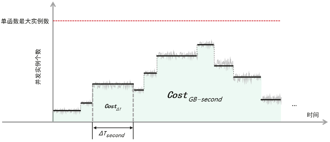

单实例视角下的函数计费估计模型,可参考 [2]。在真实生产环境中,除异步函数外,Serverless云平台通常采用FCFS(First Come First Serve)的方式响应调用请求,对于函数流量的潮汐波动,平台通过自动扩缩容实例进行自适应,系统中运行的并发实例数随时间的变化,可以由一个分段常线性函数完全刻画,如图2所示。
图2:函数并发实例数随扩缩容过程的变化

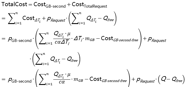

尽管不同Serverless云厂商之间的计费方法存在差异,函数计费一般主要包括两部分:对函数所使用资源的计费以及对请求次数的计费,表示如下:
其中, 表示对资源使用的计费,单位为GB-秒(GB-second), 表示对调用次数的计费。
为方便计算TotalCost,用表示函数的资源规格,单位为GB, 例如,对于128MB规格的函数,其 ; c表示该函数的单实例并发数, μ表示函数的平均执行时延,单位为毫秒; 并用α (0<α<1)表示Serverless平台的调用链路性能,在最理想的情况下,该指标为1,表示在当前Serverless平台上,该函数响应单个请求的端到端时延等于函数执行时延μ本身,不同Serverless平台的α值可能略有不同,但通常在0.9以上。给定上述指标,可以得到单实例在理想状况下的请求处理能力, 即理论上每秒可以响应的调用次数为:
因此,单实例的实际请求处理能力则为:
我们以一个月作为估计周期。假设一个月内,函数共经历了n次扩、缩容,形成了n个常线性子区间(如图2所示)。先考察单个子区间内的计费成本模型,总成本模型则为各个连续子区间的加和。
在时间窗口内,假设函数调用次数为,则该时间窗内的并发实例数为:
对应的资源计费部分则可表示为:
其中, 表示每GB-秒的资源的计费单价。现在,记第i个子区间为 , 则一个月内的总成本模型可以估计为:
其中, 表示每次调用的计费单价, 表示函数该月总流量, 为云平台提供的月度免费计量时间, 为月度免费计量调用次数。
在上式中,单实例并发度c和函数规格可以认为在用户配置之后属于常数;α属于平台侧参数,也可视作常数;对于函数执行时延μ,实际中通常会由于冷热启动差异、网络抖动、调用请求入参等的不同而波动,且考虑到Serverless计费是精确到毫秒级别的,因此严格意义上不能被视作为常数。不过,作为估计模型,这里暂且假定μ也为常数,综上,总成本模型可以表示为:
后半部分代表云平台提供的免计费总量,与函数调用流量以及函数配置无关。

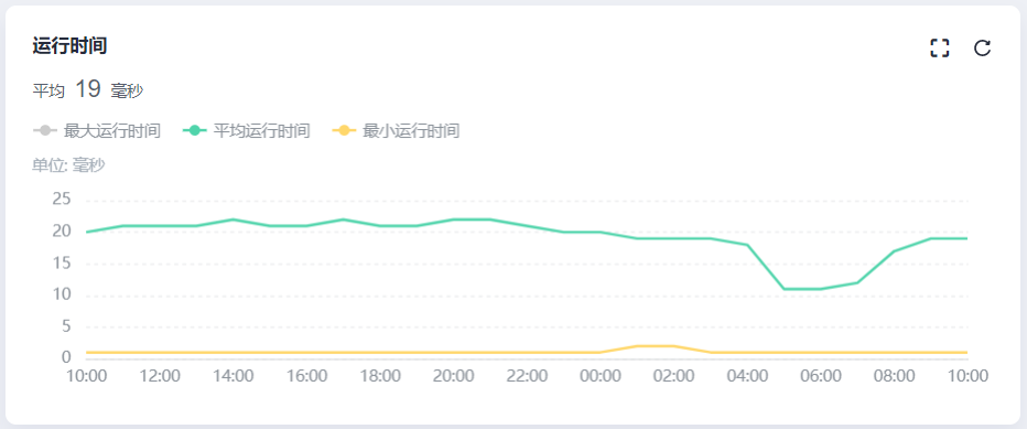

另外,为帮助用户掌握函数运行情况,FunctionGraph为应用函数提供深度可视化的可观测能力,支持丰富的观测指标配置,包括调用次数、错误次数、运行时延等,如图3所示的函数运行时间监控示例。

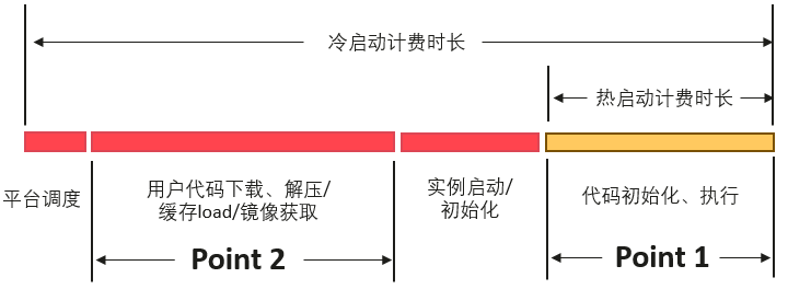

Point 2: 优化函数代码包、依赖包、镜像大小
当函数调用触发冷启动的时候,从计费角度看,冷启动时延包含在执行时延μ中一起计费,而冷启动中有相当比例的时延消耗在云平台从第三方存储服务(如华为云对象存储服务OBS)中下载用户的代码包、依赖包,或从镜像仓库服务中拉取用户应用镜像,如图4所示。尽管为了优化冷启动性能,目前大部分云平台均会采用各类缓存机制,对用户代码和镜像进行预缓存,但实例启动中消耗在用户代码加载上的时延仍然十分显著。因此,应尽可能优化函数代码包大小,包括对依赖包、镜像等进行瘦身,进而降低计费时长。
图4:冷热启动下的计费时长及优化点

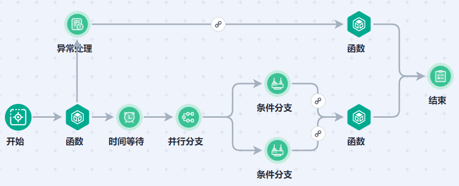

Point 3: 编写功能聚焦的轻量化函数
在Serverless编程框架下,尽可能将函数编写为轻量型的、功能聚焦的程序代码,即“functions should be small and purpose-built”[3];让“一个函数只做一件事”,一方面,功能单一的函数,运行时延也更容易针对性地进行优化;另一方面,当一个函数内同时实现多个功能的时候,大概率会以所有功能都在性能上同时做出妥协为结果,最终提高了函数运行期间总计费。
图5:华为云FunctionGraph 函数流示例
若应用函数的确需要提供多个功能,可以考虑将大函数分解为多个小函数,然后通过函数编排的方式实现整体逻辑, 如图5所示的FunctionGraph函数流功能。大函数分解也是Serverless计算中用户处理超时(timeout)等异常场景的最佳实践之一 [4]。

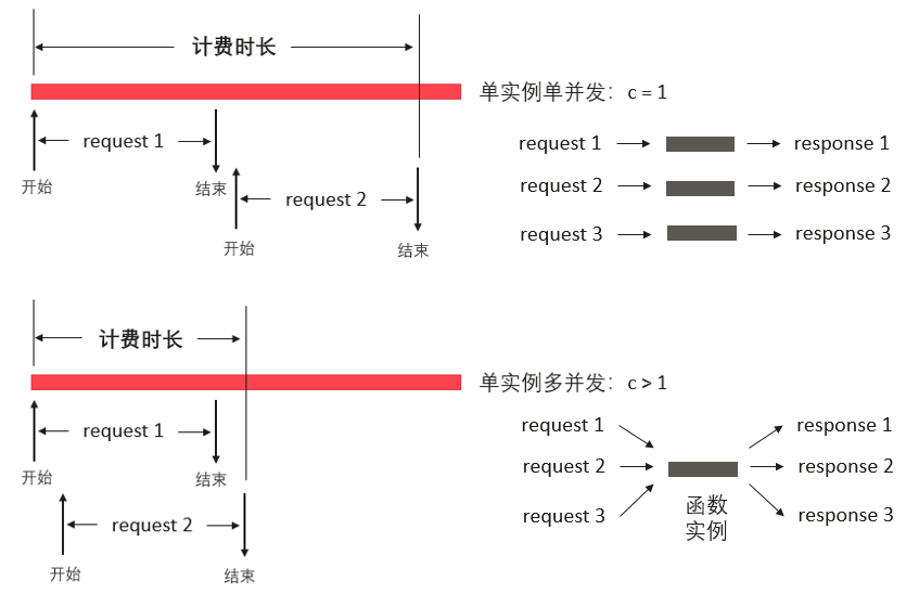

Point 4: 业务模型支持的前提下,采用单实例多并发
从公式(2)的函数成本结构中可以看出,在用户业务模型支持的前提下,配置一定的单实例并发度c,可以有效降低函数月度总成本;若用户不进行配置,云平台默认值通常为1,即单个实例同一时刻只能处理一个请求;因此,在函数被并发调用的情形下,平台会启动多个实例进行响应,从而增大了计费实例数目,如图6所示;同时,采用单实例多并发,也能改善调用请求处于等待状态的尾时延。
图6:单实例并发度:计费时长视角和实例数视角
当然,单实例并发度并非越高越好,例如,过高的并发度设置会使得函数实例内多线程之间的资源竞争加剧(e.g., CPU contention),导致函数响应性能恶化,影响用户应用的QoS指标等。同时,如本文在背景知识中所提,并非所有的应用函数都适合设置单实例多并发。单实例多并发主要适用于函数执行过程中有相当比例的时延消耗在等待下游服务返回的场景,这类场景下,实例资源如CPU等有显著比例处于空闲等待状态,如访问数据库、消息队列等中间件、或磁盘IO、网络IO等。单实例多并发也需要用户在函数代码中对错误捕获(e.g., 考虑请求级别的错误捕获粒度)和全局共享变量的线程安全(e.g., 加锁保护)问题进行适配。

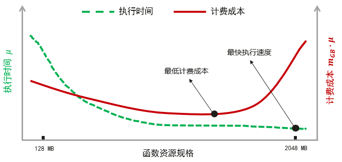

Point 5: 函数资源规格的选择需考虑对执行时延的影响
最后讨论函数资源规格的选择问题。从公式(2)明显可以看出,更大规格的实例内存 对应更高的计费成本。但内存规格的选择,需要同时考虑对函数执行时延 的影响。从用户函数的角度看,函数执行时延除了由代码本身的业务逻辑决定之外,还受实例运行时可使用资源大小的影响。更大的实例规格,对应更大的可使用内存和更多的CPU份额,从而可能显著改善高内存占用型或CPU密集型函数的执行性能,降低执行时延;当然,这种改善也存在上限,超过某个资源规格后,资源的增加对降低函数执行时延的效果几乎可以忽略,如图7中虚线所表示的过程。上述事实表明,对于给定的用户函数,为降低总计费成本,需要配置合理的实例规格,使得尽可能取得最小值,如图7中实线所表示的过程。
图7:函数规格的选择需同时考虑对成本和执行时延的影响
例如,考虑实例规格的初始配置为(例如从最小规格开始,i.e., 128MB), 经测试该规格下函数执行时延为,则可以得到基线,然后逐步增大资源规格,测试对应执行时延,直到某一组出现,使得:
此时表明,资源增大对计费成本的边际提升已经超过了对执行时延的边际改善,因此,从成本的角度看,此时的为帕累托最优解,即最佳规格,对应执行时延为。

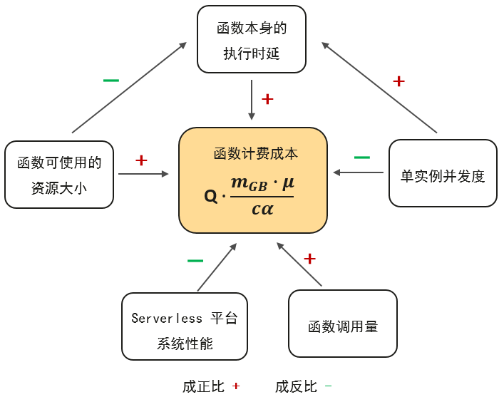

最后,图8对上述几个决定函数成本的关键因素做了一个总结,其中,箭头方向表示元素之间的直接影响,“+”号代表成正比,“-”代表成反比。
图8:函数计费成本的关键因素分析

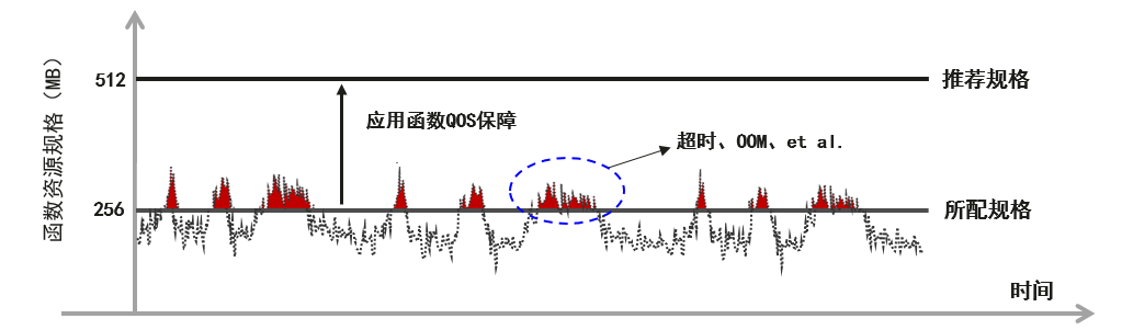

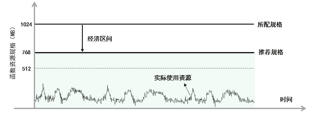

图9. 在线式资源消耗感知与规格动态推荐
为此,基于内部实践,FunctionGraph 将于近期推出“用户函数成本研究中心 – Cost Analysis and Optimization Center”, 为用户提供包括离线式函数最佳配置调优(offline power tuning)、在线式资源消耗感知与规格动态推荐(online resource recommendation, 如图9所示)、预测性函数弹性预览(predictive auto-scaling preview)等在内的多个重量级特性服务,最大限度降低用户实现函数FinOps的技术门槛,为用户业务开发、Serverless化改造等提供极致便捷性。
