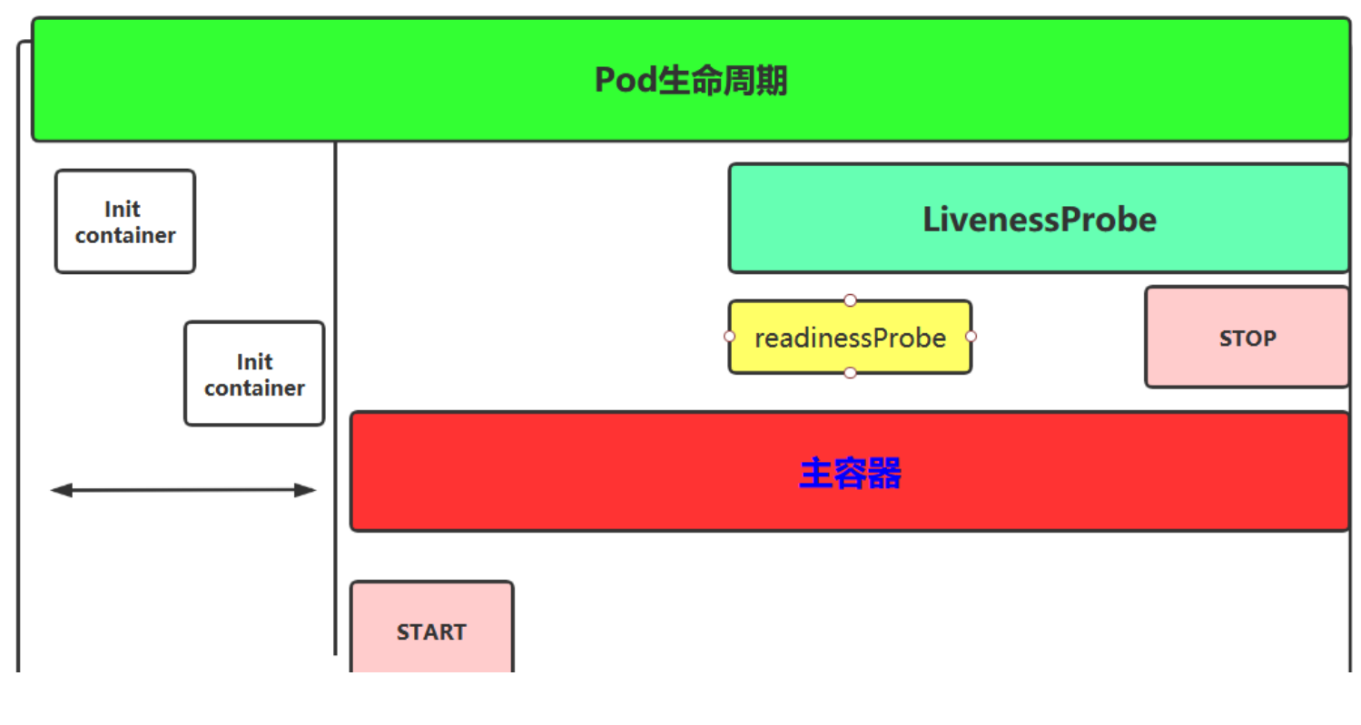

创建 pod 需要经过哪些阶段?
当用户创建 pod 时,这个请求给 apiserver,apiserver 把创建请求的状态保存在 etcd 中;接下来 apiserver 会请求 scheduler 来完成调度,如果调度成功,会把调度的结果(如调度到哪个节点上了,运行在哪个节点上了,把它更新到 etcd 的 pod 资源状态中)保存在 etcd 中,一旦存到 etcd 中并且完成更新以后,如调度到 k8snode1 上,那么 node1 节点上的 kubelet 通过 apiserver 当中的状态变化知道有一些任务被执行了,所以此时此 kubelet 会拿到用户创建时所提交的清单,这个清单会在当前节点上运行或者启动这个 pod,如果创建成功或者失败会有一个当前状态,当前这个状态会发给 apiserver,apiserver 在存到 etcd 中;在这个过程 中,etcd 和 apiserver 一直在打交道,不停的交互,scheduler 也参与其中,负责调度 pod 到合适的 node 节点上,这个就是 pod 的创建过程.
pod 在整个生命周期中有非常多的用户行为:
1、初始化容器完成初始化
2、主容器启动后可以做启动后钩子
3、主容器结束前可以做结束前钩子
4、在主容器运行中可以做一些健康检测,如 liveness probe,readness probe
Pod 容器探测和钩子
容器钩子:postStart 和 preStop
postStart:容器创建成功后,运行前的任务,用于资源部署、环境准备等。
preStop:在容器被终止前的任务,用于优雅关闭应用程序、通知其他系统等。
