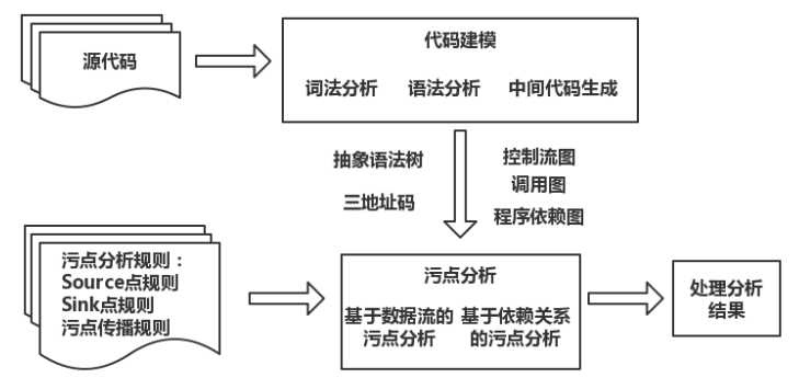

使用污点分析检测程序漏洞的工作原理如下图所示:
四、如何进行污点分析
分析出具有污点高风险的模块,对高风险模块进行污点分析定制,准确梳理并标识“入参污点”、“出参污点”、“返回值污点”、“污点传递”接口。工具会对外部数据进行跟踪测试,观察代码对外部数据的处理是否存在风险。

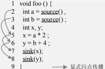

显示流分析
污点传播分析中的显式流分析就是分析污点标记如何随程序中变量之间的数据依赖关系传播.
以下面为例:
(1)变量 a 和 b 被预定义的污点源函数 source 标记为污点源.
(2)假设 a 和 b 被赋予的污点标记分别为taint_a 和 taint_b.
(3)由于第 5 行的变量 x 直接数据依赖于变量 a,第 6 行的变量 y 直接数据依赖于变量 b,显式流分析会分别将污点标记 taint_a 和 taint_b 传播给第 5 行的变量 x 和第 6 行的变量 y.
(4)又由于 x 和 y 分别可以到达第 7 行和第 8 行的污点汇聚点(用预定义的污点汇聚点函数 sink 标识),存在信息泄漏的问题.

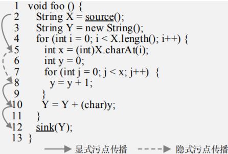

隐式流分析
污点传播分析中的隐式流分析是分析污点标记如何随程序中变量之间的控制依赖关系传播,也就是分析污点标记如何从条件指令传播到其所控制的语句.
以下面为例:
(1)变量 X 是被污点标记的字符串类型变量,
(2)由第 4 行的循环条件控制的外层循环顺序地取出 X 中的每一个字符,转化成整型后赋给变量 x,
(3)再由第 7 行的循环条件控制的内层循环以累加的方式将 x 的值赋给 y,
(4)最后由外层循环将 y 逐一传给 Y.
(5)最终,第 12 行的 Y 值和 X 值相同,程序存在信息泄漏问题.
(6)变量 Y 和变量 X 之间并没有直接或间接的数据依赖关系(显式流关系),但 X 上的污点标记可以经过控制依赖隐式地传播到 Y.

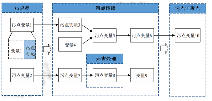

3)漏洞检测、无害处理。
污点数据在传播的过程中可能会经过无害处理模块,无害处理模块是指污点数据经过该模块的处理后,数据本身不再携带敏感信息或者针对该数据的操作不会再对系统产生危害.换言之,带污点标记的数据在经过无害处理模块后,污点标记可以被移除.正确地使用无害处理可以降低系统中污点标记的数量,提高污点分析的效率,并且避免由于污点扩散导致的分析结果不精确的问题.
(1)为了防止敏感数据被泄露(保护保密性),通常会对敏感数据进行加密处理,此时,加密库函数应该被识别成无害处理模块.
  • 一方面由于库函数中使用了大量的加密算法,导致攻击者很难有效地计算出密码的可能范围;
  • 另一方面是加密后的数据不再具有威胁性,继续传播污点标记没有意义.
(2)为了防止外界数据因为携带危险操作而对系统关键区域产生危害(保护完整性),通常会对输入的数据进行验证.此时,输入验证(input validation)模块应当被识别成无害处理模块.
例如:为了防止代码注入漏洞,PHP 提供的 htmlentities 函数可以将特殊含义的 HTML 字符串转化成HTML实体(例如,将’<’转化成’&lt;’).输入字符串经过上述转化后不会再携带可能产生危害的代码,可以安全地 发送给用户使用.
