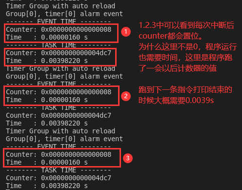

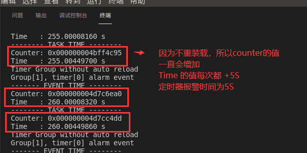

在app_main一开始,创建了一个消息队列,然后初始化了2个定时器,其中一个设置为 3 秒报警的重装载定时器(使用的组0中的定时器0),另外一个设置为5秒报警的补充装载定时器(组1中的定时器0)。
定时器运行后,在while循环中,一开始就一直等待消息队列,显然只有等定时器发生了报警中断,在中断服务函数中发送了消息,while循环才接触阻塞执行下去。
接下来还会根据接收到的消息内容(示例中其实就是看是否是重装载定时器)来打印说明。
后面的打印都一样,获取计数器的值之类的。
如果直接用示例程序看打印结果,还是有点糊涂的,这里测试的时候我们一个定时器一个定时器来看,以便于更好的理解:
单独这个定时器运行的结果如下(很好理解):
那么来看一看另一个重装载定时器单独的测试结果:
从这两个单独的结果可以很好的理解定时器的运行,再加上上面的介绍,想把定时器用起来应该也不是什么难事。

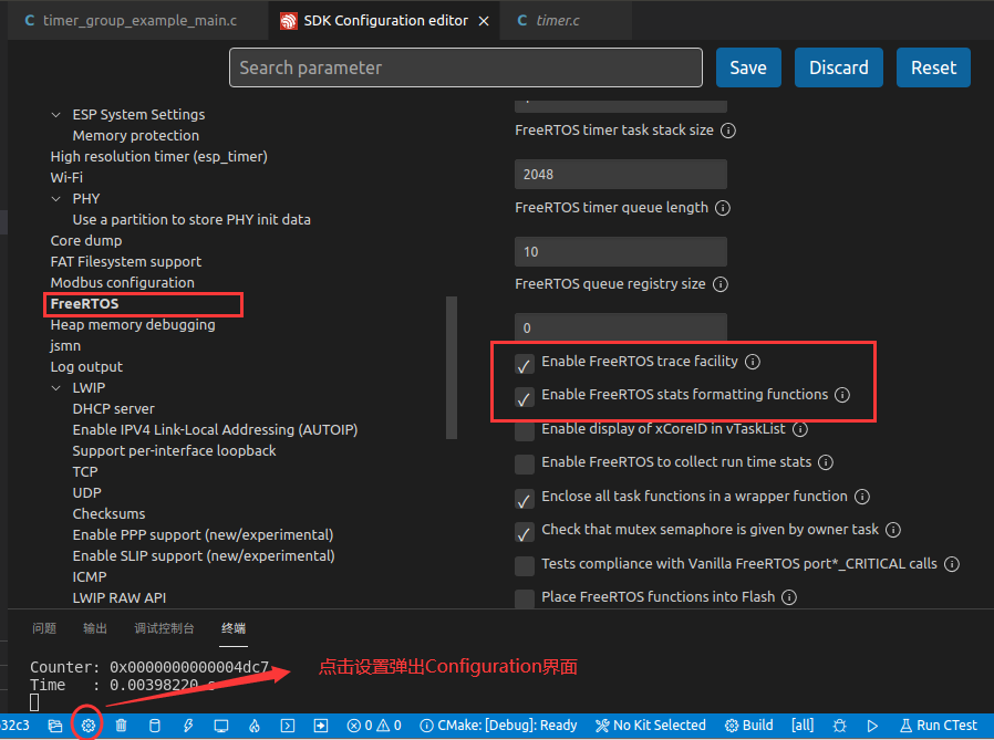

2.2.1 ESP-IDF 工程中查看FreeRTOS任务情况
还记得在我讲解 FreeRTOS记录的博文中,有说到过如何查看 FreeRTOS 的任务运行状态:
FreeRTOS记录(四、FreeRTOS任务堆栈溢出问题和临界区)
那么既然 ESP-IDF 工程使用的是FreeRTOS ,那么他当然也可以查看:

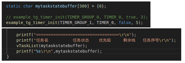

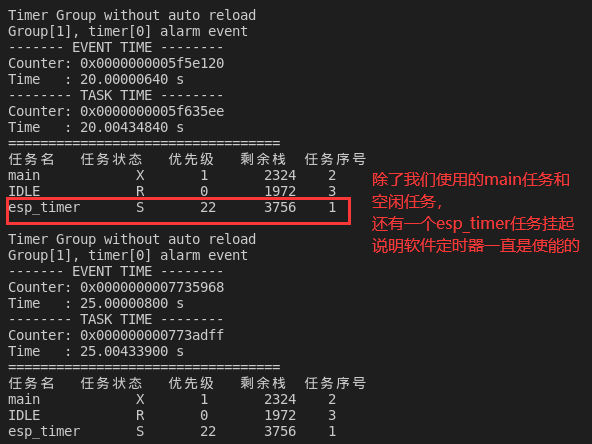

使能了任务信息查看,我们就可以打印出任务运行状态,这里,我们正好使用硬件定时器周期打印一下各任务的运行状态,简单修改一下代码,修改方式就和上面 FreeRTOS记录博文中的一样:
测试效果如下图(下图中应该是说错了,后来测试发现esp_timer并不是软件定时器任务……):

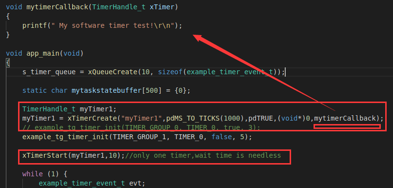

我们这里在ESP32-C3上,也简单测试一下:
1、添加一下软件定时器头文件:
/2、程序中创建一个定时器,然后开启:
测试结果如下:
当初看到打印任务中有esp_timer 这个任务,以为是,后来才发现这个并不是软件定时器,至于这个是什么任务,后面学习到了再来说明。
