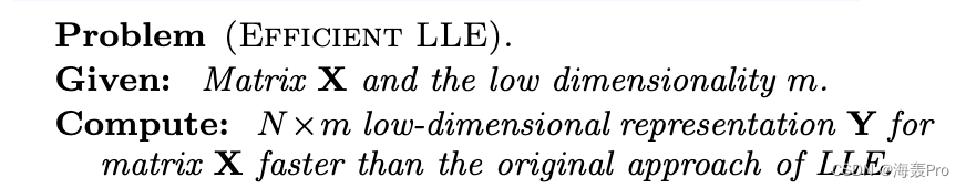

如果 M 是维数,则高维数据集表示为 N × M 的矩阵 X。此外,ifm 是低维数据的维数,其中 m # M ,matrixX 的低维嵌入表示为 N × m 大小的矩阵 Y。在本文中,我们解决了以下问题,通过使用 LLE 有效地将数据集的维度从 M 减少到 m:
