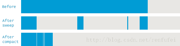

  • Sweep(清除)
    Mark and Sweep(标记-清除) 算法的概念非常简单: 直接忽略所有的垃圾。也就是说在标记阶段完成后, 所有不可达对象占用的内存空间, 都被认为是空闲的, 因此可以用来分配新对象。
这种算法需要使用 空闲表(free-list),来记录所有的空闲区域, 以及每个区域的大小。维护空闲表增加了对象分配时的开销。此外还存在另一个弱点 :<font color=red>明明还有很多空闲内存, 却可能没有一个区域的大小能够存放需要分配的对象, 从而导致分配失败(在Java 中就是 OutOfMemoryError)。</font>
问题的原因呢?就是碎片太多,如图示
4279695-ccc2eab380d1a7d2
  • Compact(整理)
标记-清除-整理算法(Mark-Sweep-Compact), 将所有被标记的对象(存活对象), 迁移到内存空间的起始处, 消除了标记-清除算法的缺点。 相应的缺点就是GC暂停时间会增加, 因为需要将所有对象复制到另一个地方, 然后修改指向这些对象的引用。此算法的优势也很明显, 碎片整理之后, 分配新对象就很简单, 只需要通过指针碰撞(pointer bumping)即可。使用这种算法, 内存空间剩余的容量一直是清楚的, 不会再导致内存碎片问题。
4279695-00500f8d90480222

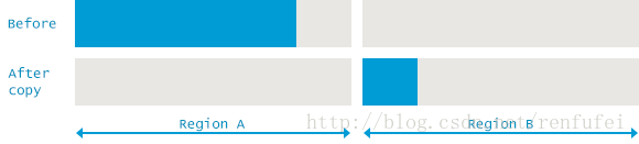

  • Copy(复制)
    标记-复制算法(Mark and Copy) 和 标记-整理算法(Mark and Compact) 十分相似: 两者都会移动所有存活的对象。区别在于, 标记-复制算法是将内存移动到另外一个空间: 存活区。标记-复制方法的优点在于: 标记和复制可以同时进行。缺点则是需要一个额外的内存区间, 来存放所有的存活对象。
4279695-2ff6de19a9c6944d
