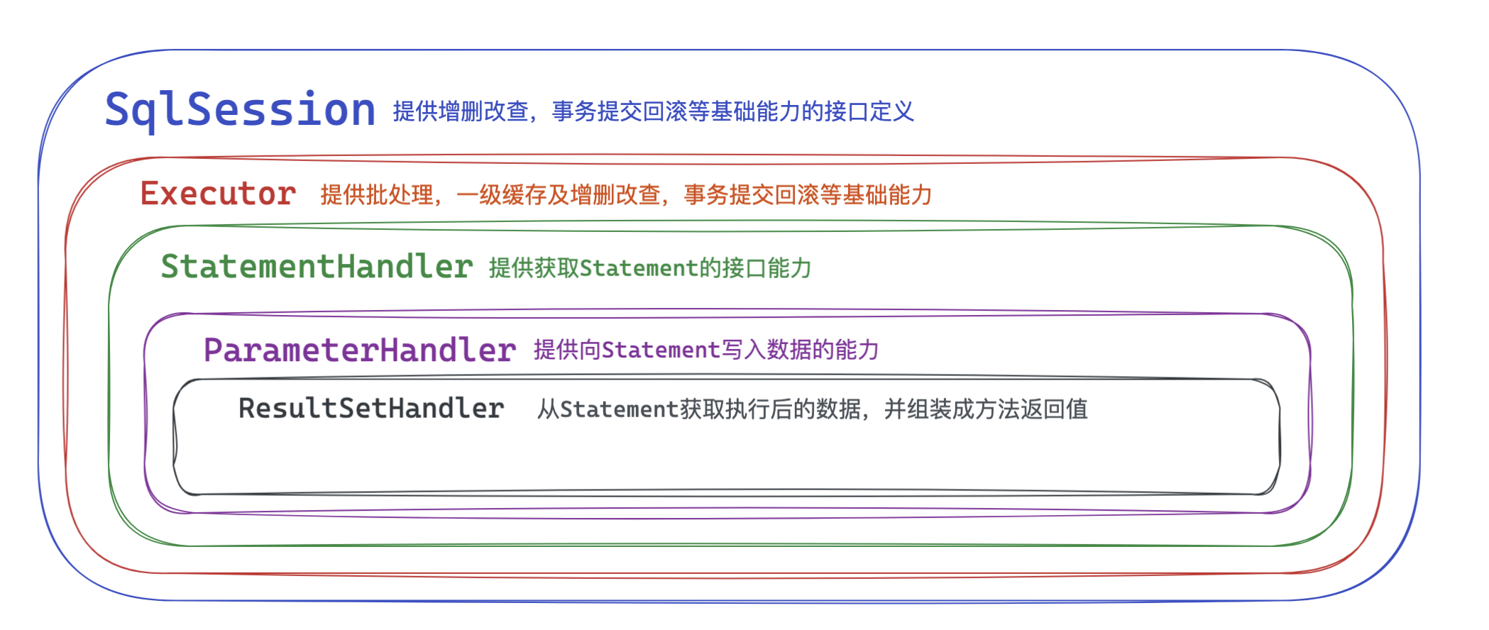

从名字就可以看到是一个拦截链; 主要是实现插件的功能。核心思路是, 通过拦截类的方法来实现插件。
MyBatis 允许你在映射语句执行过程中的某一点进行拦截调用。默认情况下,MyBatis 允许使用插件来拦截的方法调用包括:
  • Executor (update, query, flushStatements, commit, rollback, getTransaction, close, isClosed)
  • ParameterHandler (getParameterObject, setParameters)
  • ResultSetHandler (handleResultSets, handleOutputParameters)
  • StatementHandler (prepare, parameterize, batch, update, query)

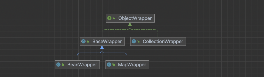

他的作用主要是提供外面的扩展,允许用户自己去创建包装对象。实际框架中不会用到这个对象。我们只要知道他的作用是什么行。 我们重点说一下 ObjectWrapper 。
ObjectWrapper的主要作用是,提供统一的属性操作方法。主要在MetaObject被使用,如下。
  1. public class MetaObject {
  2. private final Object originalObject;
  3. private final ObjectWrapper objectWrapper;
  4. private final ObjectFactory objectFactory;
  5. private final ObjectWrapperFactory objectWrapperFactory;
  6. private final ReflectorFactory reflectorFactory;
  7. private MetaObject(Object object, ObjectFactory objectFactory, ObjectWrapperFactory objectWrapperFactory, ReflectorFactory reflectorFactory) {
  8. this.originalObject = object;
  9. this.objectFactory = objectFactory;
  10. this.objectWrapperFactory = objectWrapperFactory;
  11. this.reflectorFactory = reflectorFactory;
  12. if (object instanceof ObjectWrapper) {
  13. this.objectWrapper = (ObjectWrapper) object;
  14. } else if (objectWrapperFactory.hasWrapperFor(object)) {
  15. this.objectWrapper = objectWrapperFactory.getWrapperFor(this, object);
  16. } else if (object instanceof Map) {
  17. this.objectWrapper = new MapWrapper(this, (Map) object);
  18. } else if (object instanceof Collection) {
  19. this.objectWrapper = new CollectionWrapper(this, (Collection) object);
  20. } else {
  21. this.objectWrapper = new BeanWrapper(this, object);
  22. }
  23. }
  24. }
1 2 3 4 5 6 7 8 9 10 11 12 13 14 15 16 17 18 19 20 21 22 23 24 25 26 27
我们看到普通的对象,被包装成 ObjectWrapper后就可以使用通用的API来获取和修改对象数值型,以及可以获取属性值的类型信息,如下面的例子。

# 1.10 SqlSession
SqlSession相当于一千个桥梁,负责将方法参数,发送给数据库,并且将数据库返回值组装成方法的返回值。
在SqlSession中有几个比较重要的类,如下图。他们负责不同的逻辑。 分别处理入参(ParameterHandler),处理出参(ResultSetHandler),生成Jdbc(StatementHandler),处理缓存相关(Executor)。 是一个非常重要的一个类。后面我们的学习中会经常看到。
  1. public interface SqlSession extends Closeable {
  2. <T> T selectOne(String statement);
  3. <T> T selectOne(String statement, Object parameter);
  4. int insert(String statement);
  5. int insert(String statement, Object parameter);
  6. int update(String statement);
  7. int update(String statement, Object parameter);
  8. int delete(String statement);
  9. int delete(String statement, Object parameter);
  10. void commit();
  11. void commit(boolean force);
  12. void rollback();
  13. void rollback(boolean force);
  14. List<BatchResult> flushStatements();
  15. @Override
  16. void close();
  17. void clearCache();
  18. Configuration getConfiguration();
  19. <T> T getMapper(Class<T> type);
  20. Connection getConnection();
  21. }
1 2 3 4 5 6 7 8 9 10 11 12 13 14 15 16 17 18 19 20 21 22 23 24 25 26 27 28 29 30 31 32 33 34 35 36 37 38 39
我们看增删改查的方法入参无非2个。1个是statement,1个是入参。 其中statement主要是为了获取 MappedStatement。如下

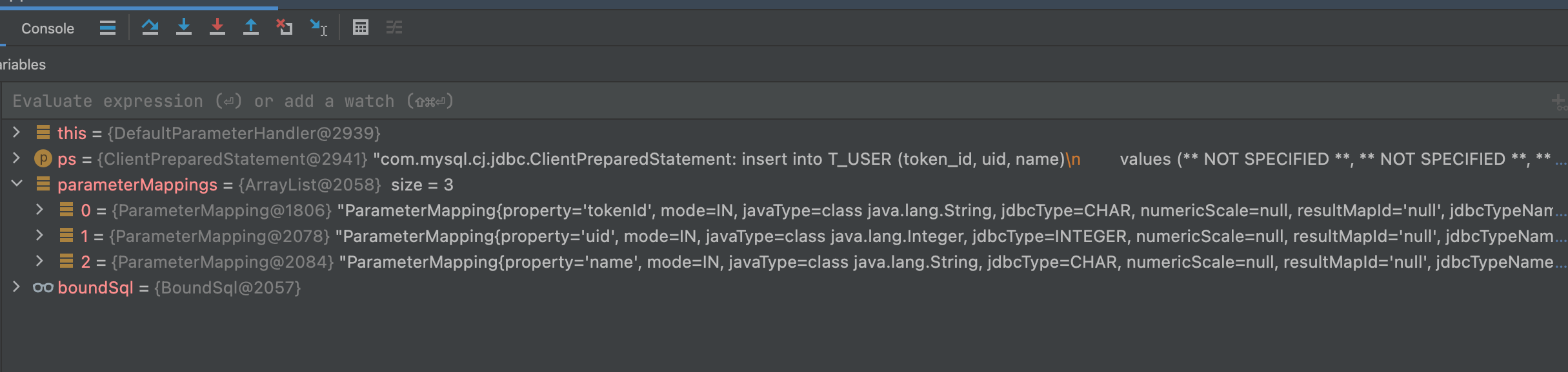

# 2.1.2 ParameterMapping & ResultMapping
从名字中能看到就是对Mapper中方法的入参和出参的映射关系类。
  1. public class ParameterMapping {
  2. private Configuration configuration;
  3. private String property;
  4. private ParameterMode mode;
  5. private Class<?> javaType = Object.class;
  6. private JdbcType jdbcType;
  7. private Integer numericScale;
  8. private TypeHandler<?> typeHandler;
  9. private String resultMapId;
  10. private String jdbcTypeName;
  11. private String expression;
  12. }
如图所示,会对方法的每个参数,生成一个 ParameterMapping对象。存储了java类型和db的类型的映射关系。

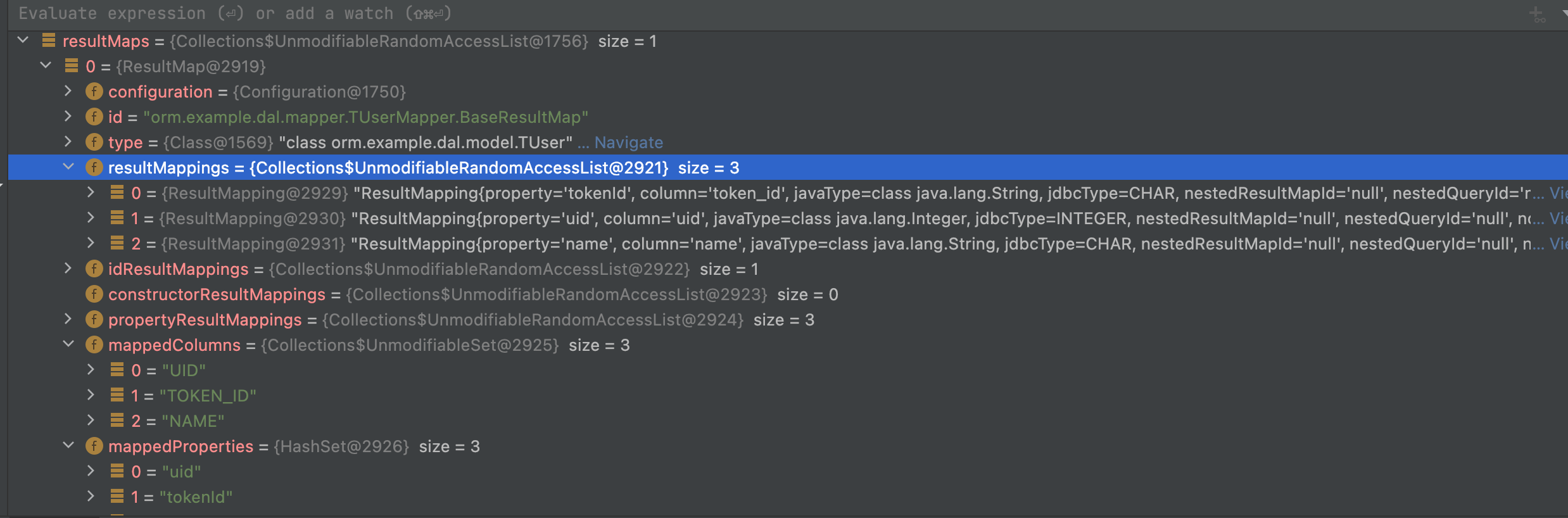

# 2.1.3 ResultMap
从名字看就是对jdbc结果集向Mapper返回值的映射关系,用于将jdbc数据重新映射成Java对象。
  1. @Test
  2. public void resultSet(){
  3. // 读取配置信息(为什么路径前不用加/,因为是相对路径。maven编译后的资源文件和class文件都是在一个包下,所以不用加/就是当前包目录)
  4. InputStream mapperInputStream = Thread.currentThread().getContextClassLoader().getResourceAsStream("mybatisConfig.xml");
  5. // 生成SqlSession工厂,SqlSession从名字上看就是,跟数据库交互的会话信息,负责将sql提交到数据库进行执行
  6. SqlSessionFactory sqlSessionFactory = new SqlSessionFactoryBuilder().build(mapperInputStream, "development");
  7. // 获取Mybatis配置信息
  8. Configuration configuration = sqlSessionFactory.getConfiguration();
  9. SqlSession sqlSession = sqlSessionFactory.openSession(false);
  10. TUserMapper mapper = configuration.getMapper(TUserMapper.class,sqlSession);
  11. System.out.println(mapper.selectAll());
  12. MappedStatement mappedStatement = configuration.getMappedStatement("orm.example.dal.mapper.TUserMapper.selectAll");
  13. List<ResultMap> resultMaps = mappedStatement.getResultMaps();
  14. System.out.println(resultMaps);
  15. }

# 三、可以借鉴的知识点
# 3.1 包装器模式
ObjectWrapper
  1. @Test
  2. public void objectWrapper() {
  3. TUser mock = JMockData.mock(TUser.class);
  4. MetaObject metaObject = MetaObject.forObject(mock, new DefaultObjectFactory(), new DefaultObjectWrapperFactory(), new DefaultReflectorFactory());
  5. boolean name = metaObject.hasGetter("name");
  6. if (name) {
  7. // iuslA4Xp
  8. System.out.println(metaObject.getValue("name"));
  9. }
  10. Map<String,Object> map = new HashMap<>();
  11. map.put("age",18);
  12. MetaObject metaMap = MetaObject.forObject(map, new DefaultObjectFactory(), new DefaultObjectWrapperFactory(), new DefaultReflectorFactory());
  13. boolean age = metaMap.hasGetter("age");
  14. if (age) {
  15. // 18
  16. System.out.println(metaMap.getValue("age"));
  17. }
  18. }
