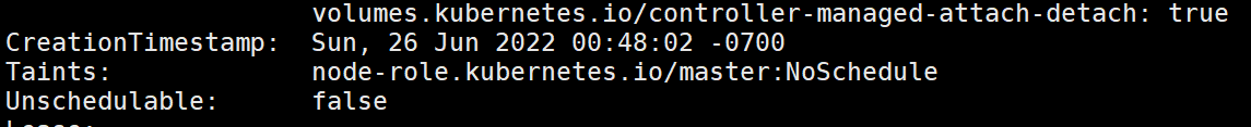

[root@k8smaster ~]# kubectl describe nodes k8smaster
查看 master 这个节点是否有污点,显示如下:
上面可以看到 master 这个节点的污点是 Noschedule
所以我们创建的 pod 都不会调度到 master 上,因为我们创建的 pod 没有容忍度

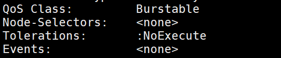

[root@k8smaster ~]# kubectl describe pods kube-apiserver-k8smaster -n  kube-system
可以看到这个 pod 的容忍度是 NoExecute,则可以调度到 master1 上
