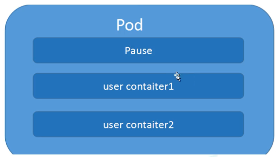

Pod是Kubernetes的最重要概念,每一个Pod都有一个特殊的被称为 “根容器”的Pause容器。Pause容器对应的镜像属于Kubernetes平台的一部分,除了Pause容器,每个Pod还包含一个或多个紧密相关的用户业务容器。

Pod 是有 IP 地址的,每个 pod 都被分配唯一的 IP 地址(IP 地址是靠网络插件 calico、flannel、 weave 等分配的),POD 中的容器共享网络名称空间,包括 IP 地址和网络端口。 Pod 内部的容器可以使 用 localhost 相互通信。 Pod 中的容器也可以通过网络插件 calico 与其他节点的 Pod 通信。
容器本身之间相互隔离的,一般是通过 namespace 和 group 进行隔离,那么Pod里面的容器如何实现通信?
  • 首先需要满足前提条件,也就是容器都在同一个namespace之间
关于Pod实现原理,首先会在Pod会创建一个根容器: pause容器,然后我们在创建业务容器 【nginx,redis 等】的时候,会把它添加到 info容器 中(info容器就是pause容器)
而在 info容器 中会独立出 ip地址,mac地址,port 等信息,然后实现网络的共享
完整步骤如下
  • 通过 Pause 容器,把其它业务容器加入到Pause容器里,让所有业务容器在同一个名称空间中,可以实现网络共享
