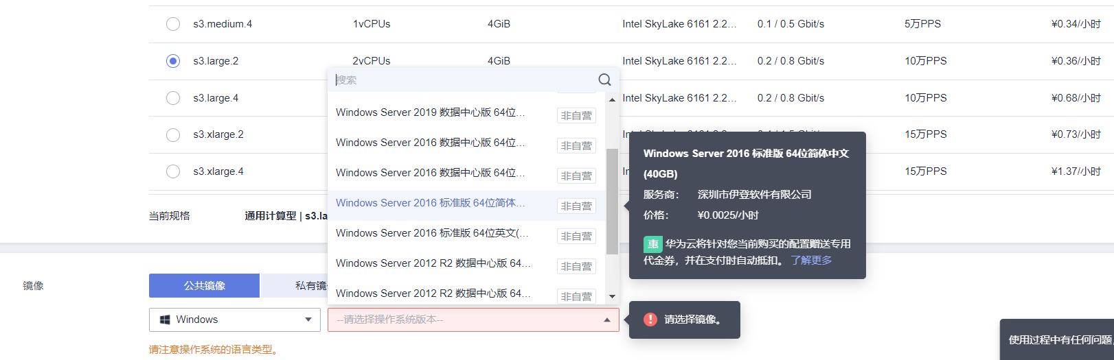

先建一个ECS

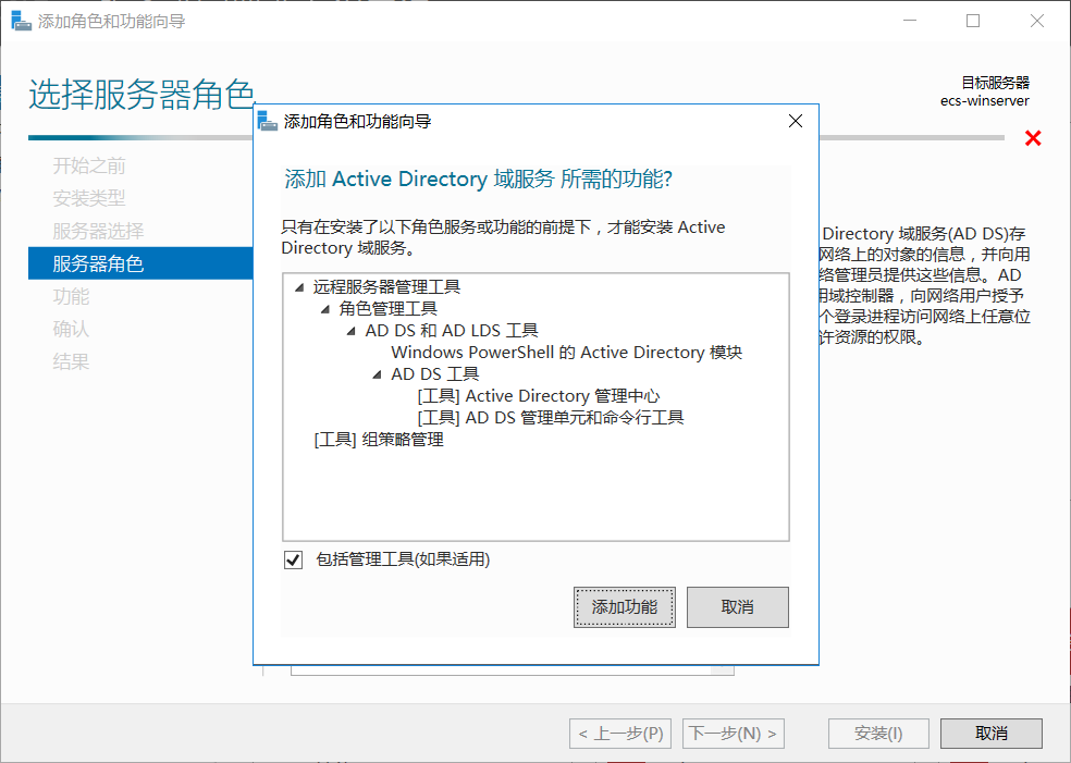

然后打开‘服务器管理器’

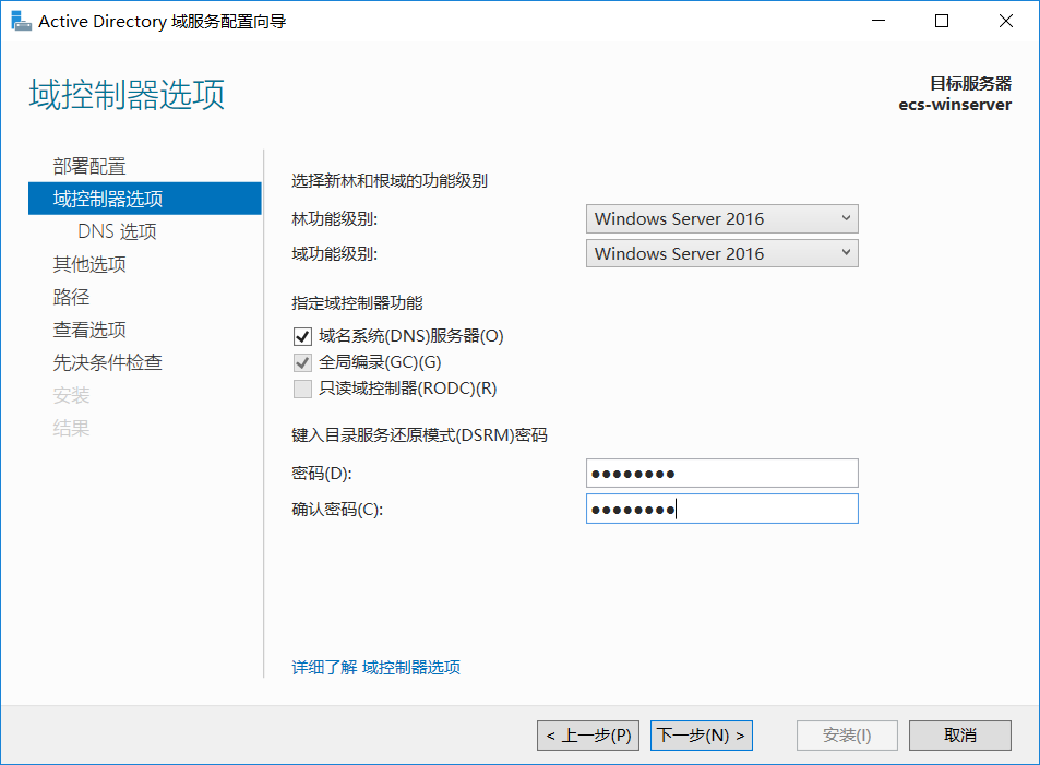

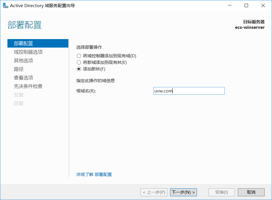

安装过程需要等待一会。安装完成后进行部署配置:

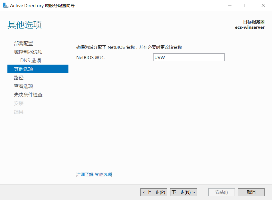

创建新域的NetBIOS名称,兼容早期版本windows

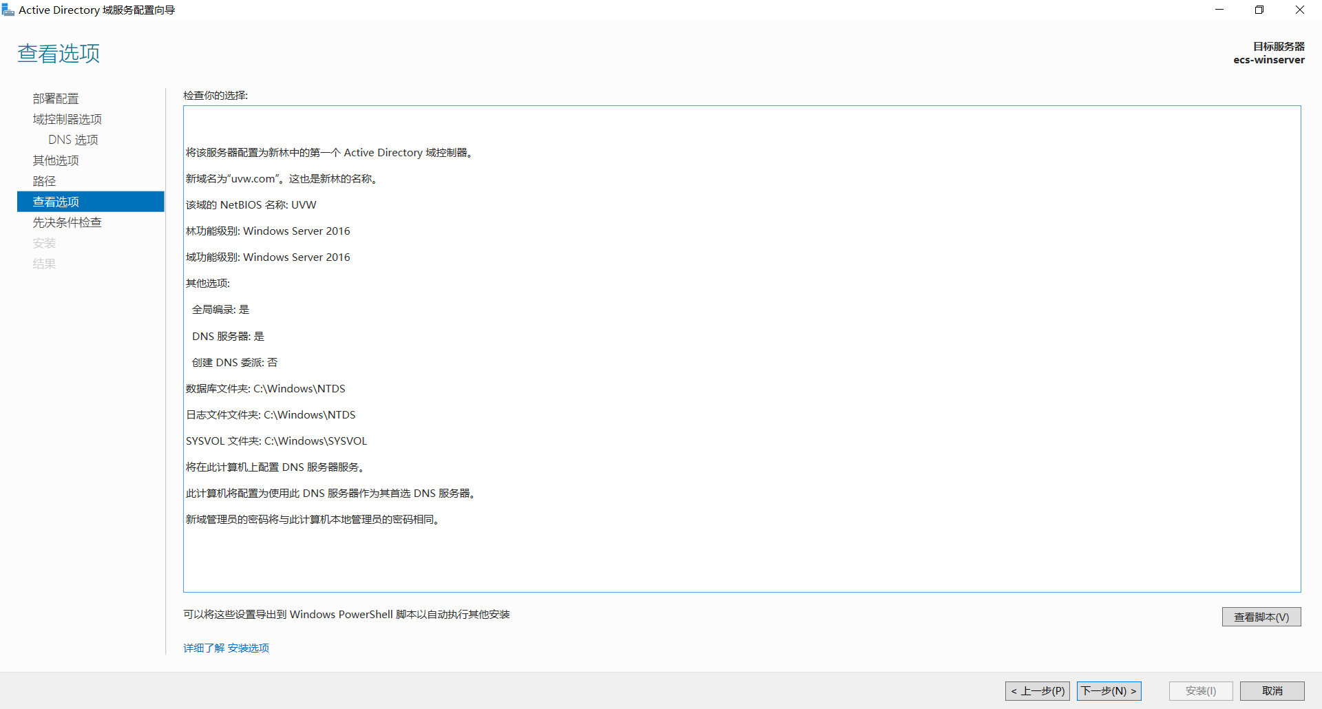

进行安装,提示成功成为域控制器,然后重启。会发现AD DS(AD域服务)和DNS这2个服务器角色已安装。

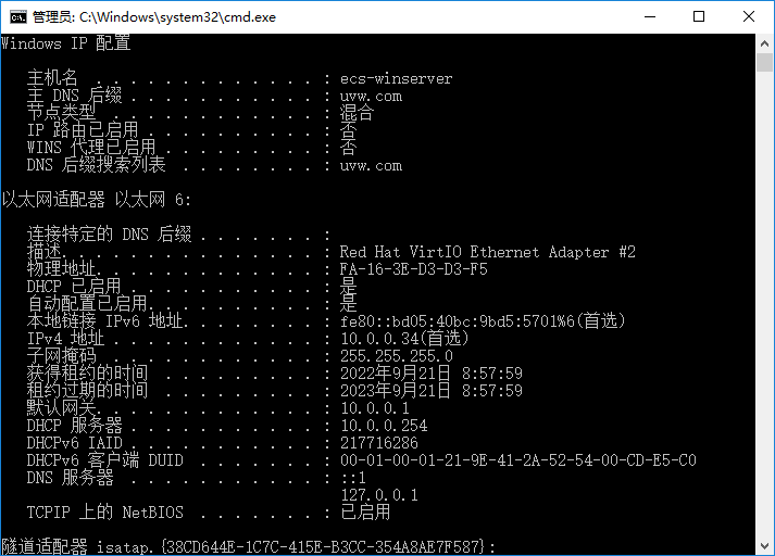

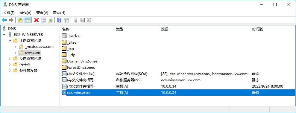

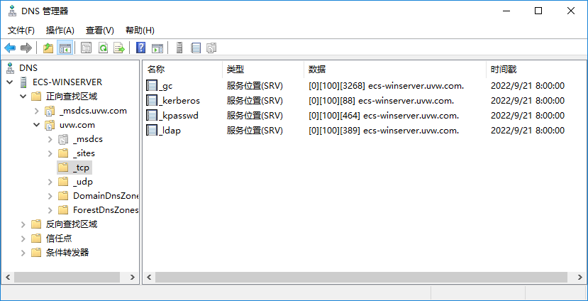

AD依赖于DNS,检查一下DNS里存在域控制器注册的记录。看一下网络配置情况(DNS设置为了自己)。

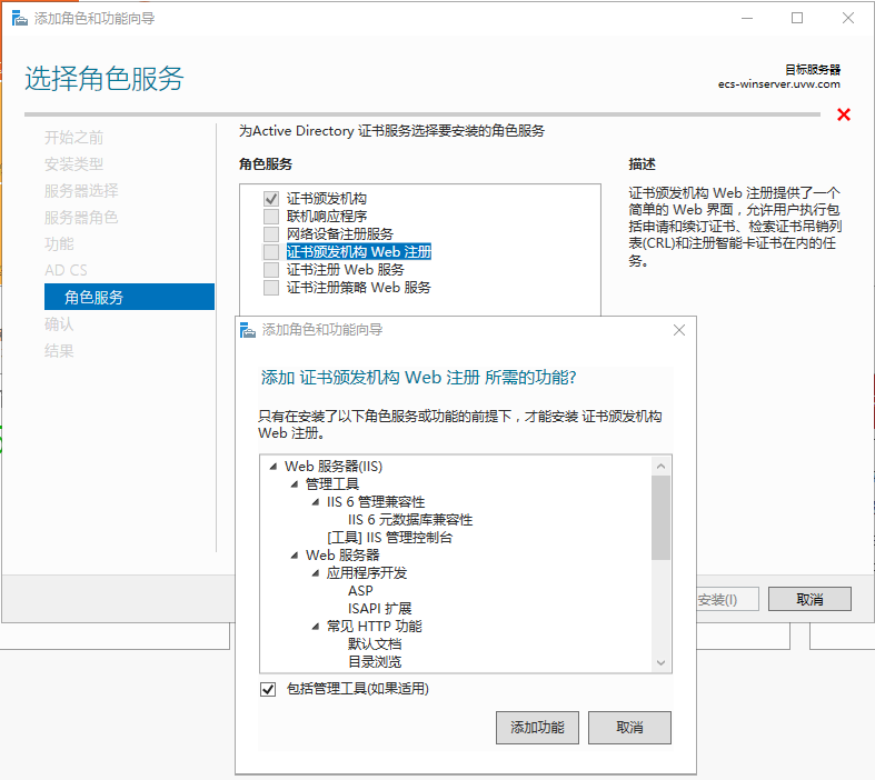

证书服务

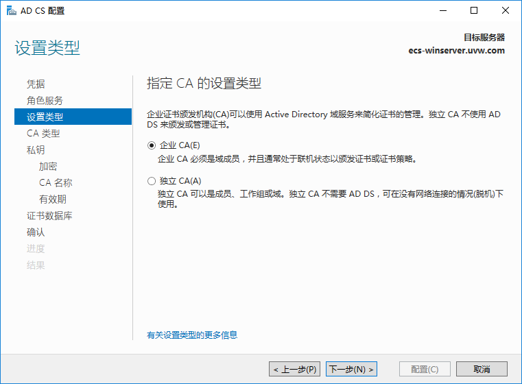

证书颁发机构分为企业CA(也有叫企业根的)和独立CA
向企业内网的资源颁发证书,应选择企业CA,需要先部署有AD。
向外部(internet),选择独立CA,不需要AD。
一旦证书服务运行后,更改计算机名称和域成员身份将导致由此CA颁发的证书无效。

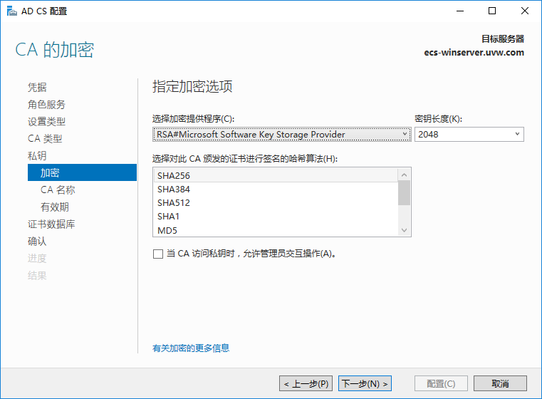

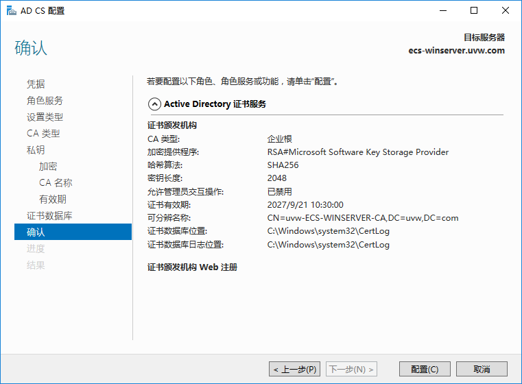

下面在AD基础上安装企业CA

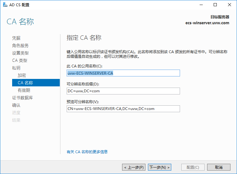

安装后配置:

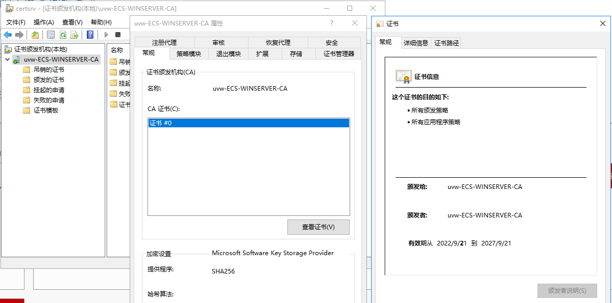

看一下证书颁发机构自己颁发给自己的证书:

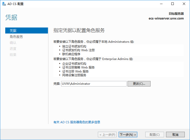

提醒一下,AD和证书服务不要一起安装。先装AD,配置好后再装证书服务,否则配置检查不通过。

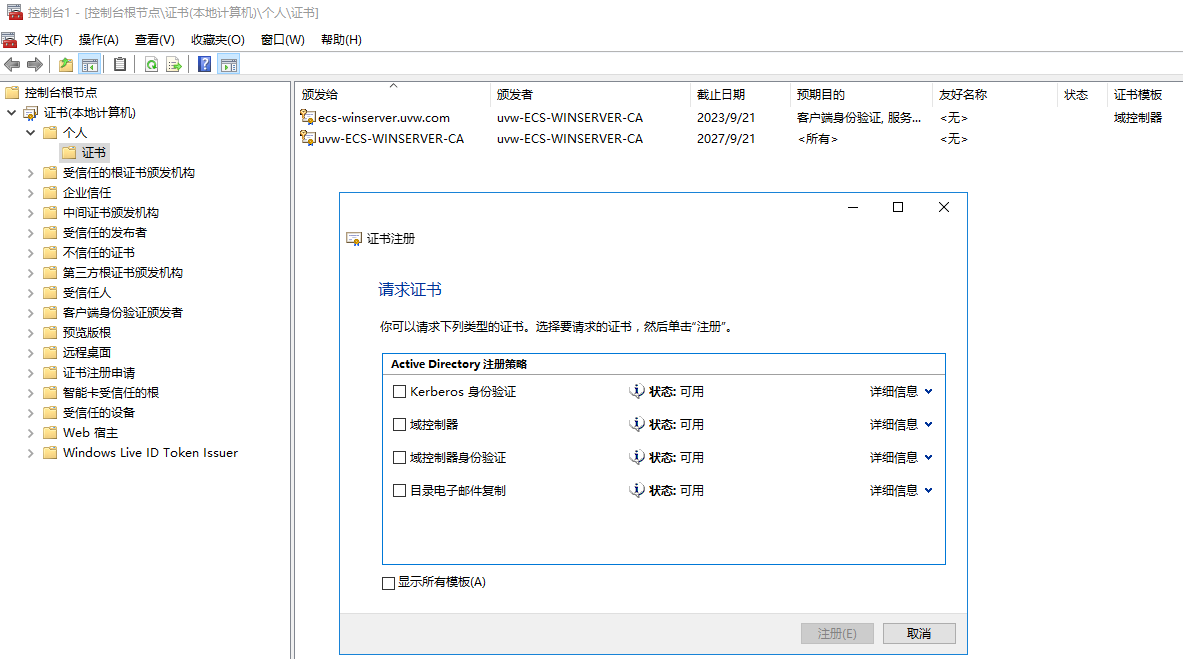

给域控制器颁发一个证书
用mmc(ms management control)添加管理单元-证书(计算机)
右键-所有任务-申请新证书 (图中是已经申请好了)
