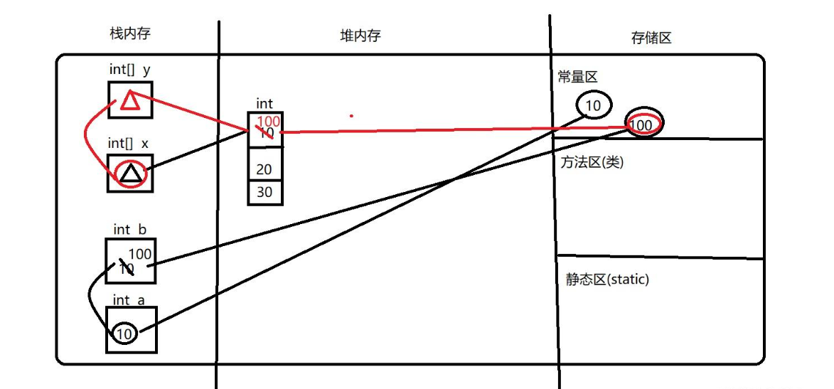

5.基本数据类型和引用数据类型在内存结构上的区别
所有的变量空间都存储在栈内存
变量空间可以存储基本数据类型  也可以存储引用数据类型
如果变量空间存储的是基本数据类型  存储的是值
    一个变量的值改变  另一个不会跟着改变
如果变量空间存储的是引用数据类型  存储的是引用(地址)
    一个变量地址对应的值改变 另一个跟着改变

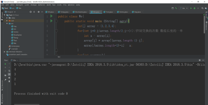

练习
  • 新建一个数组,把数组里的数取出来,再按照倒序的排列方式放进去
- 解析代码如下
public class We{
    public static void main (String[] agrs){
        int[] array = {1,2,3,4};
        for(int i=0;i<array.length/2;i++){//控制交换的次数 数组长度的一半
            int x = array[i];
            array[i] = array[(array.length-1)-i];
            array[(array.length-1)-i] = x;
        for(int v:array){
            System.out.println(v);
运行一下看看
  • 各位读者可以自己试着自己编写一些小程序
  • 用程序实现一些功能
  • 我们下期再见
