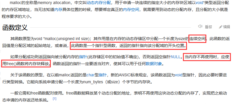

malloc的全称是memory allocation,中文叫动态内存分配。
函数原型 void *malloc(unsigned int size)
,专业解释还是套用百度百科:
对于malloc函数,应该所有嵌入式工程师都知道,即便没用过也都听过,通过上面简单的说明,也都能够知道是干什么用的。
注意上面红色框框部分,malloc开辟的是连续的空间,返回的是一个地址,当内存不使用,需要使用free()
函数释放内存。

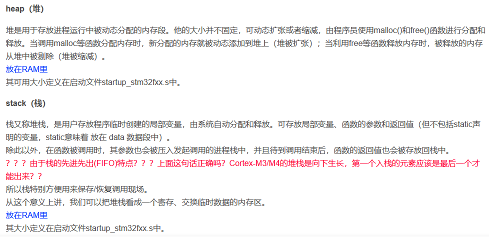

要了解这个问题,就得了解内核的数据存储方式,我们以常用的STM32为例,我在下面这篇博文详细的介绍过STM32的内存管理(如果不懂的建议先看一下这篇博文):
STM32的内存管理相关(内存架构,内存管理,map文件分析)
先简单了解下单片机的堆栈,文中有如下说明:

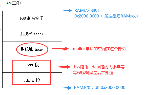

如果通过上面推荐的博文理解了内存分配,那么我们就可以得到如下结论,可以知道 malloc 申请空间的准确地址了:

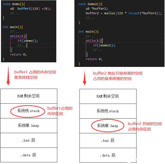

一般在我们的设计中,函数中可能会初始化一些临时变量,如果是一个数组,那么他也会申请一段内存空间,我们通过一张图来看看使用临时变量与malloc 的区别:
解释到这里,相信大家对在单片机上使用 malloc 有了一个更深的认识。他所存放的空间与我们经常局部变量的空间是不同,而且我们也知道了在什么位置。

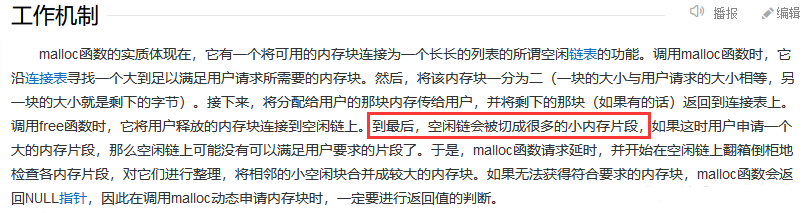

还是官方的百度百科里面介绍malloc的工作机制时候,有下面的说明:
注意图中画红色的部分,简单解释就是,使用 malloc 函数多了以后,会产生很多的内存碎片,白白浪费内存。

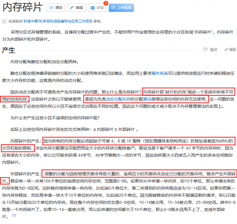

3.1 内存碎片
什么是内存碎片是什么?
这种专业的术语还得靠万能的百度(虽然百度百科的解释针对的是大范围的,但是对于单片机来说其实是一样的):
系统中所有的不可用的空闲内存就是内存碎片。
那么 内存碎片是什如何产生的?

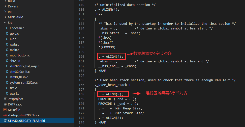

在上图中其实有碎片是如何产生的说明,内部碎片是因为处理器的体系结构,需要字节对齐,比如我们在单片机中,常有4字节对齐,8字节对齐,不要说这个也不知道,我随便打开一个 STM32L051 的启动文件说明(GCC环境下的链接文件):
按照这个启动文件,我们也应该能知道,堆栈内存空间是需要8字节对齐的,那么我们在STM32上使用 malloc 分配的内存空间是8字节对齐的,即便你用不上8个字节,系统也会给你对齐补上。
说到这个,正好了可以说明我们内存碎片产生的第一种情况,内部碎片的产生:
那么外部碎片的产生,我们也可以用图形来表示:
随着内存不断被分配和释放,整个内存区域会产生越来越多的碎片,因为在使用过程中,申请了一些内存,其中一些释放了,导致内存空间中存在一些小的内存块,它们地址不连续,不能够作为一整块的大内存分配出去,系统中还有足够的空闲内存,但因为它们地址并非连续,不能组成一块连续的完整内存块,会使得程序不能申请到大的内存。

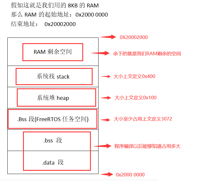

既然说到这里,额外的一个问题,就是 FreeRTOS configTOTAL_HEAP_SIZE
定义额这块内存处于单片机内存那个部分呢?
这就可以看我的又一篇博文:嵌入式RTOS的 任务栈 和 系统栈
FreeRTOS申请的内存是属于.bss段的,位置如下图所示:
