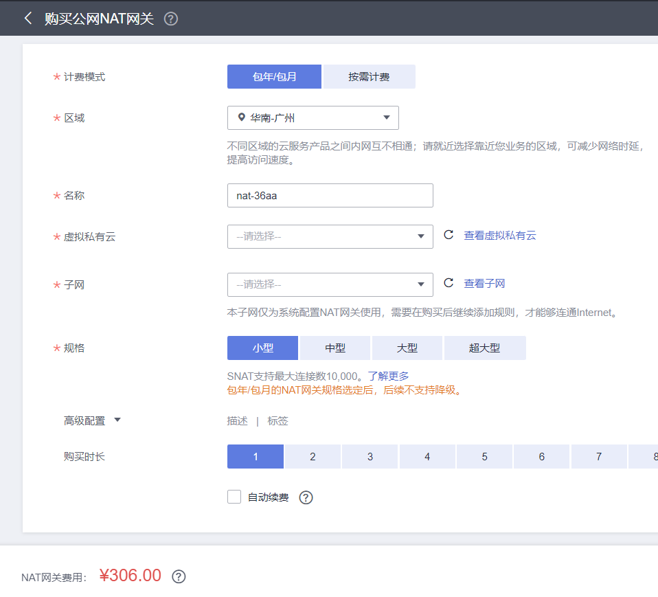

华为云有NAT服务、分为公网NAT和私网NAT,私网NAT是连接2个内部网络的。
公网NAT价格不是很便宜:
如果按需的话,每天12元。
