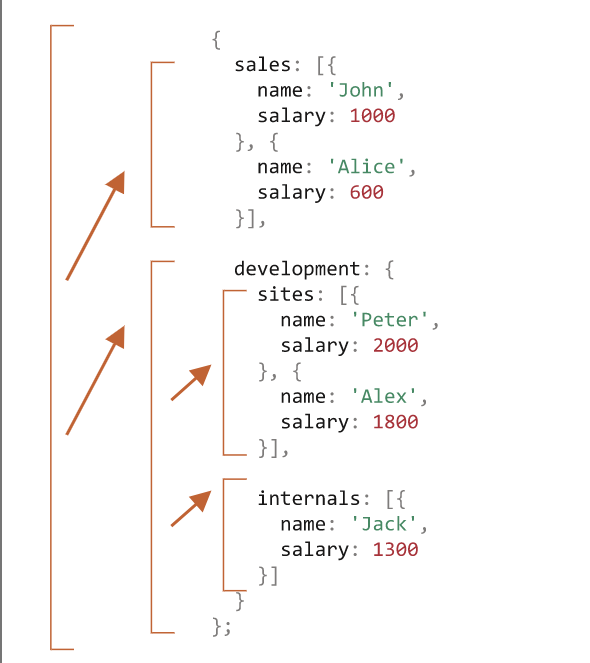

我们可以看到,当我们的函数对一个部门求和时,有两种可能的情况:
- 要么是由一 数组 的人组成的“简单”的部门 —— 这样我们就可以通过一个简单的循环来计算薪资的总和。
- 或者它是一个有
N个子部门的 对象 —— 那么我们可以通过N层递归调用来求每一个子部门的薪资,然后将它们合并起来。
第一种情况是由一数组的人组成的部门,这种情况很简单,是最基础的递归。
第二种情况是我们得到的是对象。那么可将这个复杂的任务拆分成适用于更小部门的子任务。它们可能会被继续拆分,但很快或者不久就会拆分到第一种情况那样。
这个算法从代码来看可能会更简单:
let company = { // 是同一个对象,简洁起见被压缩了
sales: [{name: 'John', salary: 1000}, {name: 'Alice', salary: 1600 }],
development: {
sites: [{name: 'Peter', salary: 2000}, {name: 'Alex', salary: 1800 }],
internals: [{name: 'Jack', salary: 1300}]
// 用来完成任务的函数
function sumSalaries(department) {
if (Array.isArray(department)) { // 情况(1)
return department.reduce((prev, current) => prev + current.salary, 0); // 求数组的和
} else { // 情况(2)
let sum = 0;
for (let subdep of Object.values(department)) {
sum += sumSalaries(subdep); // 递归调用所有子部门,对结果求和
return sum;
alert(sumSalaries(company)); // 7700
代码很短也容易理解(希望是这样?)。这就是递归的能力。它适用于任何层次的子部门嵌套。
下面是调用图:
我们可以很容易地看到其原理:对于对象 {...} 会生成子调用,而数组 [...] 是递归树的“叶子”,它们会立即给出结果。

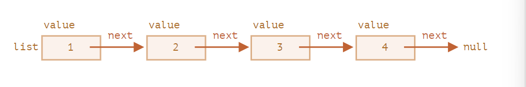

链表元素 是一个使用以下元素通过递归定义的对象:
value。next属性引用下一个 链表元素 或者代表末尾的null。
例如:
let list = {
value: 1,
next: {
value: 2,
next: {
value: 3,
next: {
value: 4,
next: null
链表的图形表示:
一段用来创建链表的代码:
let list = { value: 1 };
list.next = { value: 2 };
list.next.next = { value: 3 };
list.next.next.next = { value: 4 };
list.next.next.next.next = null;
在这儿我们可以清楚地看到,这里有很多个对象,每一个都有 value 和指向邻居的 next。变量 list 是链条中的第一个对象,因此顺着 next 指针,我们可以抵达任何元素。

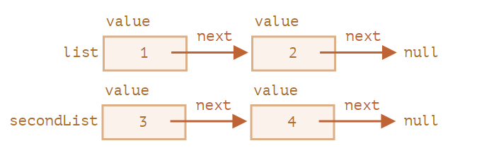

该链表可以很容易被拆分为多个部分,然后再重新组装回去:
let secondList = list.next.next;
list.next.next = null;
合并:
list.next.next = secondList;

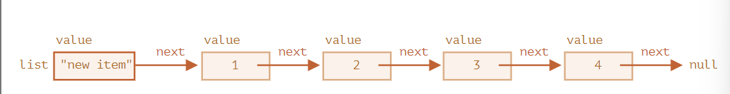

比如,要添加一个新值,我们需要更新链表的头:
// 将新值添加到链表头部
list = { value: "new item", next: list };

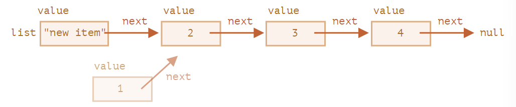

要从中间删除一个值,可以修改前一个元素的 next:
list.next = list.next.next;
我们让 list.next 从 1 跳到值 2。现在值 1 就被从链表中移除了。如果它没有被存储在其它任何地方,那么它会被自动从内存中删除。

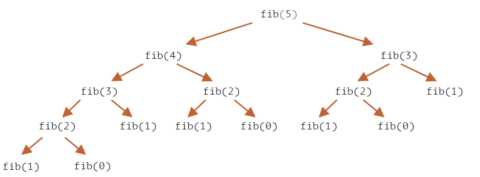

我们可以尝试的第一种解法是递归。
斐波那契数根据定义是递归的:
function fib(n) { return n <= 1 ? n : fib(n - 1) + fib(n - 2); } alert( fib(3) ); // 2 alert( fib(7) ); // 13 // fib(77); // 超级慢!……但是
n比较大时会很慢。比如fib(77)会挂起引擎一段时间,并且消耗所有 CPU 资源。因为函数产生了太多的子调用。同样的值被一遍又一遍地计算。
例如,我们看下计算
fib(5)的片段:... fib(5) = fib(4) + fib(3) fib(4) = fib(3) + fib(2) ...可以看到,
fib(5)和fib(4)都需要fib(3)的值,所以fib(3)被独立计算了两次。这是完整的递归树:
我们可以清楚的看到
fib(3)被计算了两次,fib(2)被计算了三次。总计算量远远超过了n,这造成仅仅对于计算n=77来讲,计算量就是巨量的。我们可以通过记录已经计算过的值来进行优化:如果一个值比如
fib(3)已经被计算过一次,那么我们可以在后面的计算中重复使用它。另一个选择就是不使用递归,而是使用完全不同的基于循环的算法。

输出一个单链表
重要程度:five:
假设我们有一个单链表(在 【递归和堆栈】那章有讲过):
let list = {
value: 1,
next: {
value: 2,
next: {
value: 3,
next: {
value: 4,
next: null
编写一个可以逐个输出链表元素的函数 printList(list)。
使用两种方式实现:循环和递归。
哪个更好:用递归还是不用递归的?
解决方案
循环解法
基于循环的解法:
let list = { value: 1, next: { value: 2, next: { value: 3, next: { value: 4, next: null } } } }; function printList(list) { let tmp = list; while (tmp) { alert(tmp.value); tmp = tmp.next; } } printList(list);请注意,我们使用了一个临时变量
tmp来遍历链表。从技术上讲,我们可以使用函数的入参list来代替:function printList(list) { while(list) { alert(list.value); list = list.next; } }……但是这不够明智。未来我们可能想要扩展这个函数,使用这个链表做其他的事儿,如果我们修改了
list,那么我们就失去了这个能力。说到好的变量命名,
list在这里是链表本身。代表它的第一个元素。它应该保持原样,这是清晰可靠的。从另一个方面来说,
tmp是充当了完全遍历链表的角色,就像for循环中的i一样。递归解法
printList(list)的递归实现遵循一个简单的逻辑:为了输出链表,我们应该输出list的当前的元素,list.next同理:let list = { value: 1, next: { value: 2, next: { value: 3, next: { value: 4, next: null } } } }; function printList(list) { alert(list.value); // 输出当前元素 if (list.next) { printList(list.next); // 链表中其余部分同理 } } printList(list);哪个更好呢?
从技术上讲,循环更有效。这两种解法的做了同样的事儿,但循环不会为嵌套函数调用消耗资源。
另一方面,递归解法更简洁,有时更容易理解。
