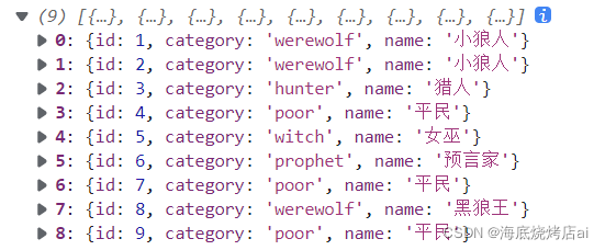

9. 寻找小狼人🎖️🎖️🎖️
这一题我们先看一下需要我们补充的myarray 方法是怎么调用的:
let newcardList = cardList.myarray(
    (item) => item.category == "werewolf"
看到调用myarray 方法的方式与调用filter一样,都是在方法内传入了一个回调函数,要让我们的myarray方法能够直接被数组.着调用,第一时间就应该想到需要在数组Array的原型prototype上添加myarray方法,打开myarray.js文件我们发现已经默认给我们创建好了myarray方法,那我们就只需要在方法里添加事件处理代码就行了。
这个时候需要明白myarray 里的this指向的是调用这个方法的数组,在myarray 方法里打印一下这个this就知道了:
所以我们只需要创建一个新数组,然后遍历this,将this里的每一个对象传入传进myarray方法的回调函数cb( 即(item) => item.category == "werewolf")中,由cb进行判断是否符合条件,如果符合我们就将这个对象数据加入到我们创建的新数组中,最最最后我们将新数组return返回即可😉
// 返回条件为真的新数组
Array.prototype.myarray = function(cb) {
    // TODO:待补充代码
    let newarr = []
    this.forEach(item => {
        if (cb(item)) {
            newarr.push(item)
    return newarr

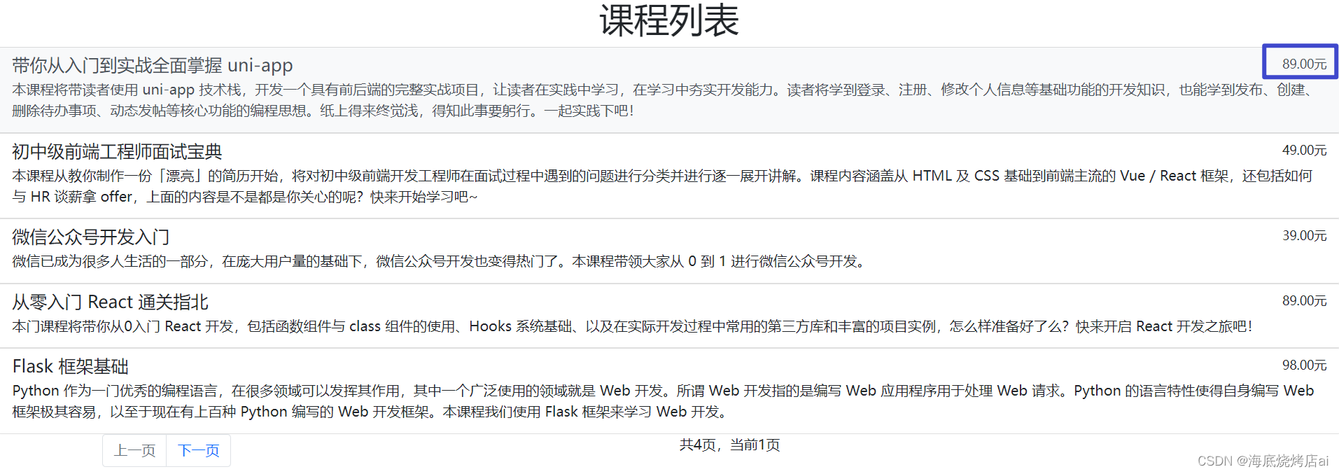

10. 课程列表🎖️🎖️🎖️
代码解析见注释:
let pageNum = 1; // 当前页码,默认页码1
let maxPage; // 最大页数
// TODO:待补充代码
let pagination = document.getElementById("pagination")
let list = document.getElementById('list')
let arr = []
axios.get('./js/carlist.json').then(res => {
        arr = res.data
            //利用ceil向上取整,获取最大页数
        maxPage = Math.ceil(res.data.length / 5)
        showDom(pageNum)
        pagination.textContent = `${maxPage}页,当前${pageNum}`

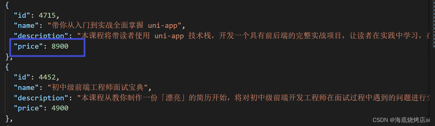

    // 将number类型转换成题目给定的货币类型
function fmoney(num) {
    if (!num) return NaN
    num = num.toString()
    let l = num.split('');
    let i = l.length
    l.splice(i - 2, 0, '.')
    return l.join('')
// 更新DOM的函数
function showDom(index) {
    // 深拷贝
    let Dom = JSON.parse(JSON.stringify(arr))
        // 截取需要展示的5条数据
    let newDom = Dom.splice((index - 1) * 5, 5)
    list.innerHTML = ''
    for (let i = 0; i < newDom.length; i++) {
        const element = newDom[i];
        list.innerHTML += `  <div class="list-group">
        <a href="#" class="list-group-item list-group-item-action">
          <div class="d-flex w-100 justify-content-between">
            <h5 class="mb-1">${element.name}</h5>
            <small>${fmoney(element.price)}元</small>
          </div>
          <p class="mb-1">
          ${element.description}
          </p>
        </a>
      </div>`;
let prev = document.getElementById("prev");
let next = document.getElementById("next");
// 给按钮添加禁用类disabled的函数
function isDisabled() {
    if (pageNum === 1) {
        prev.classList.add('disabled')
    } else {
        prev.classList.remove('disabled')
    if (pageNum === maxPage) {
        next.classList.add('disabled')
    } else {
        next.classList.remove('disabled')
isDisabled()
    // 点击上一页
prev.onclick = function() {
    // TODO:待补充代码
    if (pageNum > 1) {
        pageNum--
        showDom(pageNum)
    isDisabled()
// 点击下一页
next.onclick = function() {
    // TODO:待补充代码
    if (pageNum !== maxPage) {
        pageNum++
        showDom(pageNum)
    isDisabled()
这一题有一个小细节🧐🧐🧐,就是给我们的数据中价格是整数number类型的,但展示的时候变成了货币格式加‘元’,所以我们需要对price这个字段数据进行处理一下,这里我是写了一个fmoney函数对其进行处理。
