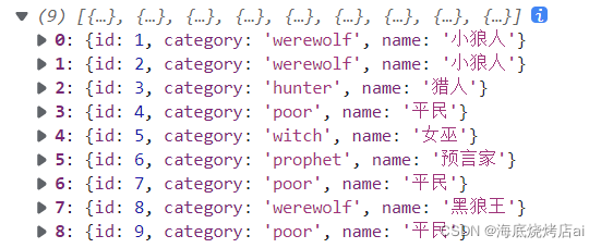

看到调用myarray 方法的方式与调用filter一样,都是在方法内传入了一个回调函数,要让我们的myarray方法能够直接被数组.着调用,第一时间就应该想到需要在数组Array的原型prototype上添加myarray方法,打开myarray.js文件我们发现已经默认给我们创建好了myarray方法,那我们就只需要在方法里添加事件处理代码就行了。
这个时候需要明白myarray 里的this指向的是调用这个方法的数组,在myarray 方法里打印一下这个this就知道了:
所以我们只需要创建一个新数组,然后遍历this,将this里的每一个对象传入传进myarray方法的回调函数cb( 即(item) => item.category == "werewolf")中,由cb进行判断是否符合条件,如果符合我们就将这个对象数据加入到我们创建的新数组中,最最最后我们将新数组return返回即可😉

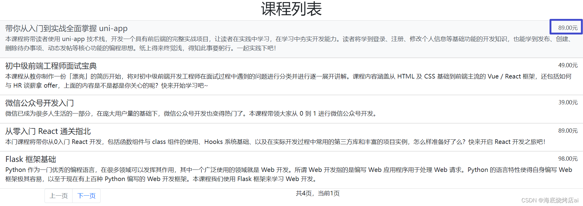

10. 课程列表🎖️🎖️🎖️
🌟介绍:
分页是前端页面中必不可少的一项功能,下面让我们一起来完成一个课程列表的分页吧。
🌟准备:
开始答题前,需要先打开本题的项目代码文件夹,目录结构如下:
其中:
css/bootstrap.css是项目中用到bootstrap样式文件。index.html是主页面。js/carlist.json是请求需要用到的数据。js/axios.js是请求需要用到的axios文件。js/index.js是需要补充的js文件。effect.gif是最终效果图。请通过VS Code中的
live server插件启动本项目,让项目运行起来,效果如下:
==注意:一定要通过live server插件启动项目,避免项目无法访问,影响做题==。
🌟目标:
- 完成数据请求(数据来源
js/carlist.json)。在项目目录下已经提供了axios,考生可自行选择是否使用。- 完成数据分页显示,每页==5==条数据,默认当前页码为第一页(即
pageNum=1),按照顺序第一页显示==1-5==条,第二页显示==6-10==条,依此类推。将每条数据显示到list-group元素中。使用已有代码中list-group,不要修改list-group元素的DOM结构。动态渲染时,list-group示例代码可删除。- 当页码为第一页时,上一页为禁用状态(
class=disabled),点击无任何变化。- 当页码为最后一页时,下一页为禁用状态(
class=disabled),点击无任何变化。- 在
id为pagination元素中==正确显示当前页码和总页码(即最大页码)==。当前页码变量使用pageNum,总页码变量使用maxPage。请勿修改
当前页码和总页码的变量名称,以免造成判题无法通过。完成后的效果见文件夹下面的gif图,图片名称为
代码解析见注释:

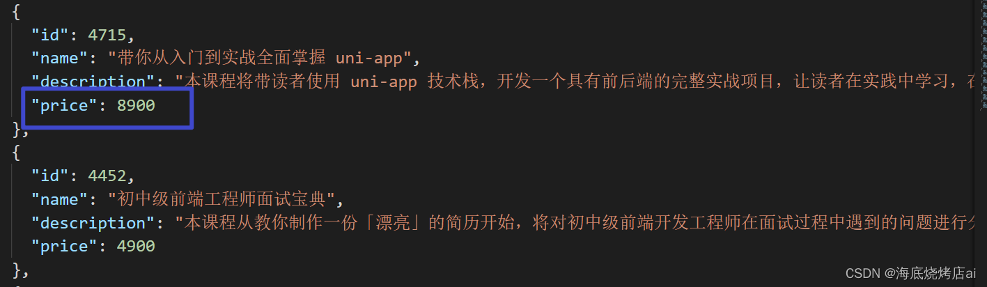

这一题有一个小细节🧐🧐🧐,就是给我们的数据中价格是整数number类型的,但展示的时候变成了货币格式加‘元’,所以我们需要对price这个字段数据进行处理一下,这里我是写了一个fmoney函数对其进行处理。
