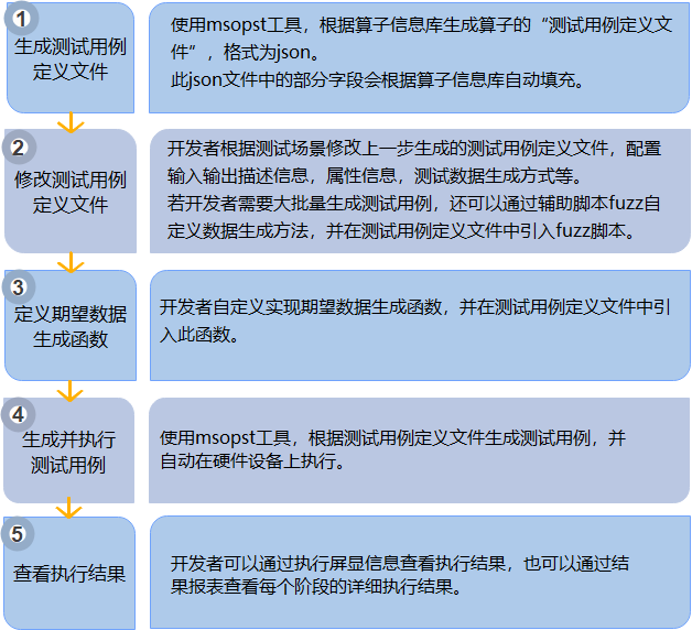

自定义算子部署到OPP算子库后,开发者可使用msopst工具验证算子在昇腾AI处理器上执行的正确性,总体流程较简单,如下所示:
下面我们分别介绍以上每一个步骤是干什么的?该如何做?

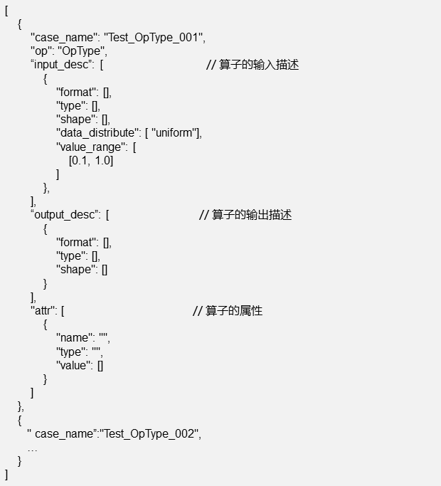

03 生成测试用例定义文件

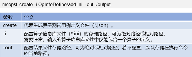

测试用例定义文件,顾名思义,就是用来生成测试用例的,其内容包含了测试用例所需的基本信息,例如:测试用例名称,所要测试的算子类型,算子的输入输出描述信息(形状、数据类型、数据排布格式等)、算子属性相关信息(包含属性名称、类型、属性值)、数据生成算法等。以Add算子为例,通过msopst工具生成测试用例定义文件的命令如下:
上述命令执行完成后,会在当前路径的output目录下生成Add算子的测试用例定义文件:Add_case_{timestamp}.json。
当然,您也可以不使用msopst create命令,直接拷贝已有算子的测试用例定义文件进行修改亦可,使用算子信息库生成的优势是会自动填充测试用例定义文件中的相关字段,例如case_name,op,input_desc与output_desc中的name、format、type等。OpType_case_xxx.json文件的模板如下:

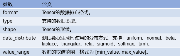

输入输出描述配置
输入输出描述信息包含的关键配置如下表所示:

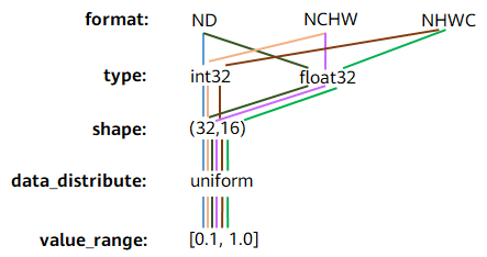

测试用例采用将以上配置进行正交组合的方式生成,如下图所示,format取值为[“ND”,“NCHW”, “NHWC”];type的取值为[“int32”,“float32”];shape的取值范围为[32,16];data_distribute的取值为[“uniform”],value_range的取值为[0.1, 1.0],则生成的测试用例个数为 3 * 2 * 1 * 1 * 1 = 6。

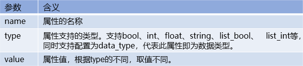

算子属性配置
若算子包含属性,还需要配置如下表所示参数:

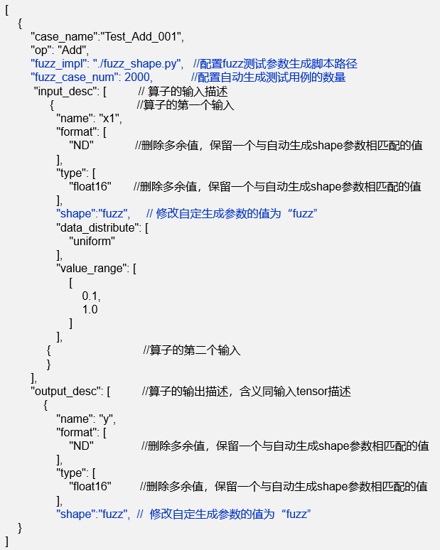

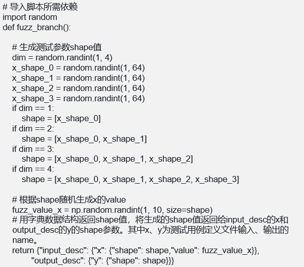

若开发者需要生成大量测试用例,可利用fuzz测试参数生成脚本辅助生成,并在测试用例定义文件( *.json )中配置fuzz脚本路径、所需生成的测试用例数目,同时输入输出描述中相关参数的取值配置为“fuzz”。操作步骤示例如下:
1、配置fuzz测试参数生成脚本,假设脚本命名“fuzz_shape.py”,实现如下所示:
2、配置测试用例定义文件;
3、在测试用例定义文件(*.json)中配置fuzz测试参数生成脚本的路径,所需生成的测试用例个数,并将需要自动生成的字段配置为固定值“fuzz”,如下所示:

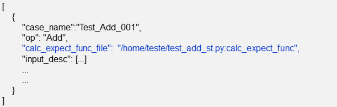

若用户需要得到实际输出与期望输出的比对结果,可使用Python语言自定义实现期望数据生成函数,并在ST测试用例定义文件中增加此函数入口。例如,Add算子的期望数据生成函数为“/home/test/test_add.py”,实现如下所示:
然后在ST测试用例定义文件中增加“calc_expect_func_file”参数,配置为“期望数据生成函数的文件:函数名”,如下所示:

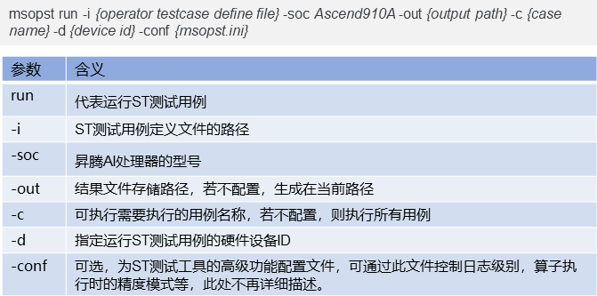

06 生成并执行测试用例
配置完相关环境变量后,您就可以通过如下命令执行ST测试用例:

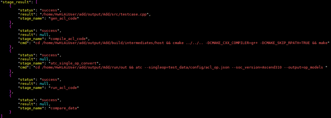

ST测试用例执行完后,您可以通过打屏信息查看用例执行结果,若下所示,共运行9个用例,9个用例全部执行成功。
开发者也可以查看生成的报表“st_report.json”,此报表中记录了测试结果及各阶段的运行情况,ST测试用例运行异常时,可以基于此信息进行问题定位。

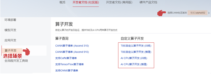

至此,ST测试工具“msopst”的使用全流程已介绍完毕,您是否对此工具有了初步的认知呢?若您需要进行自定义算子的开发,别忘了使用此工具进行算子的ST测试噢~关于此工具的更多使用样例,可参见昇腾社区中的《TBE自定义算子开发指南》或《AI CPU自定义算子开发指南》。
( https://www.hiascend.com/document?tag=community-developer )
